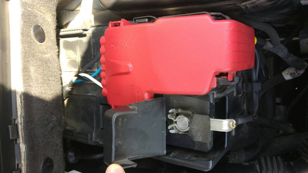

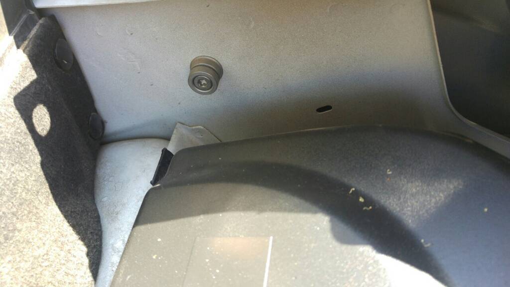

יש מכוניות עם מצבר שמותקן בצורה כזאת שלא ניתן לחבר שום דבר לקוטב השלילי ללא פירוק קופסת המצבר והוצאת המצבר ממקומו.
במקרים אלו יצרן דואג לנקודה יעודית לא צבועה. מחברים את הכבל אליה כיוון שאין אפשרות אחרת.
מה שאתם אומרים שלחבר מינוס למנוע (אפילו למינוס של סטארטר) זה נכון אבל בפועל רובם מחברים למצבר יש ובחלק המקרים זה עדיף מבחינת אלו שאין להם שום הבנה בחשמל רכב. הרבה פעמים אין מקום מיוחד למינוס ברכב או שמנוע מלוכלך משמן ובודי מולכלך עם ציפוי אבק ושמן אז מה אנשים עושים כי אמרו להם לחבר לבודי מחפשים מקום נוח מתכתי ואז רואים שהכי מבריק ונוח לגישה להם זה צינור אלומיניום של מזגן :-D.
ומה לעשות אם משתמשים בוסטר שחוטים קצרים ? בקיצור, למי שאין קשר טכני לרכב אז מחברים כבלים למצבר ישר לפי קוטביות הנכונה והכל יהיה בסדר.
דוגמא לרכב שלא ניתן לחבר בו שום דבר לקוטב מינוס ללא פירוק ארגז המצבר + נקודה יעודית לחיבור מינוס מחוץ למצבר, ממוקמת די רחוק ממנו אבל אורך כבלים של בוסטר מספיק.rps20171202_112309.jpgrps20171202_112334.jpg
