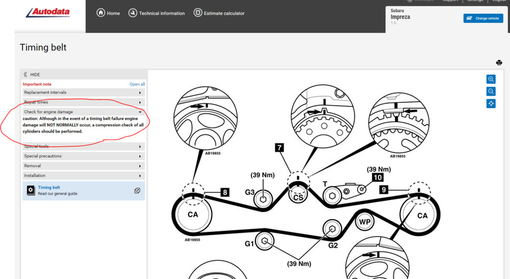

נורת תקלה לא קשורה לטיימינג בשום צורה מכאנית ממה שאני מכיר,אתה מוזמן להסביר אחרת
אתה לא מבין ?
הוא היה צריך לעשות טיימינג לפני 20000 ק"מ!
אין קשר ישיר בין רצועת הטיימינג לחיישנים במנוע - מקובל.
יש קשר ישיר בין החלקים שהיא אמורה לסנכרן לחיישנים שמודדים את הפעילות שלהם. יש עילה להניח כאן שנגרם נזק למנוע. אם הייתי צריך לנחש הייתי אומר שפות"ש לא עשה טיימינג לפחות 6-7 שנים ( שום כוונה רעה ).
