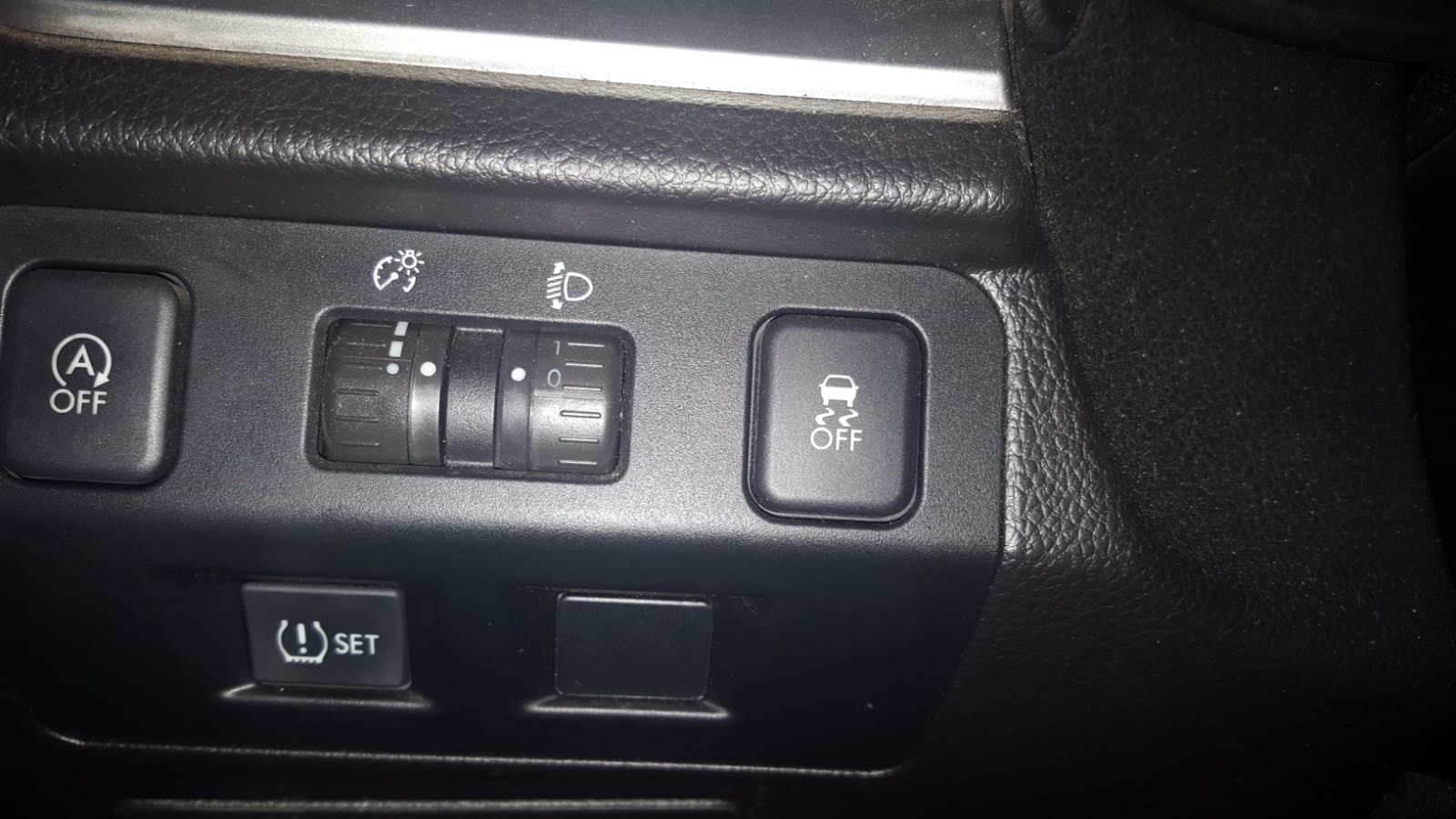

  6. תודה על התיקון. שאלתי את אחותי והיא לא ראתה כפתור נוסף כלשהו. ביקשתי ממנה גם לצלם וזה מה שהיא שלחה לי:

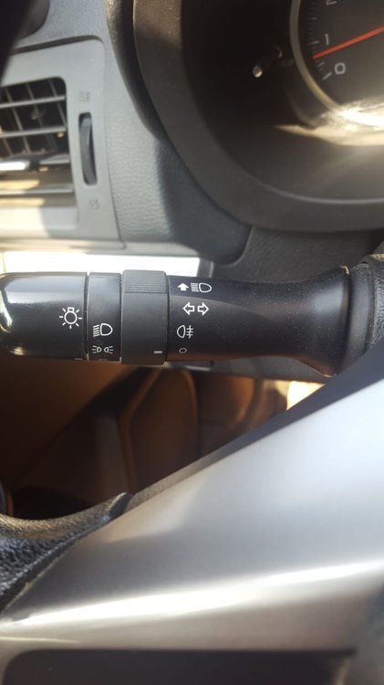

  7. לא בדקתי ממש עם מנוע פועל אלא עם סוויץ' פתוח, ממש לפני התנעה. זה לא אמור לשנות , נכון? וכפי שבדקתי במצב הנ"ל כשהאורות כבויים-אין אפשרות להדליק את אורות הערפל (גם מאחורה). אני יכול לראות זאת גם ע"י שנורת החיווי בכלל לא נדלקת בסיבוב הטבעת. והרכב 2005 ולא 2015 ,ביקשתי לתקן כותרת ממש הרגע....

  9. כשאני מכבה את האורות.... אין אפשרות בכלל להפעיל את הטבעת/מתג של אורות הערפל. ז"א, פיזית אפשר, אבל לא אראה שנעשתה פעולה כלשהי (אמורה להידלק נורת חיווי בלוח שעונים)
  10. הי רפי. בדקתי זאת עם אורות רגילים,אורות גבוהים, וגם עם הדלקת אור הערפל האחורי. עדיין ללא תגובה.
  11. כנראה שאולי כן? ... כי אותה טבעת (טעיתי,לא לחצן) מפעילה את האחורי. אז הקדמיים מהיכן?
  12. האמת שהתלבטתי איך לקרוא להם. אם הם פנסי ערפל או לאורות רגילים כי אפשר להשתמש בהם גם לזה. בכל מקרה הם לא נדלקו גם עם אור רגיל וגם עם גבוה. אלו הפנסים הכי תחתונים, העגולים. ד"א , ידוע אם בודקים אותם בטסט?
  13. שלום לכולם. רכב של אחותי,היא לפני טסט, בדקתי לה את הרכב עד שהגעתי לפנסי ערפל מקדימה. לחצתי בלחצן, נדלקה רק אחורית. בדקתי אם מגיע מתח,לא מגיע. הנורה תקינה ודולקת עם חיבור ישיר למצבר. בדקתי פיוזים, והם תקינים. יכול להיות אולי רק נתק.., אבל ממה? אמרה לי שעבדו לה עד לפני כמה חודשים. יש רעיונות?
