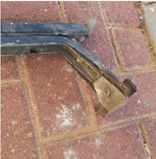

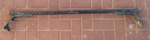

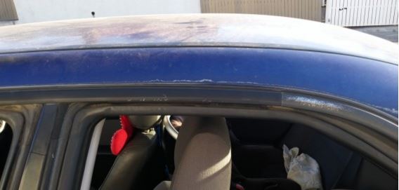

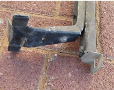

  1. יש לי כזה : ו"פתחתי" אותו עד הסוף, אז אני חושב שלא ממש נשאר שם בקצוות מקום ריק , במסילה. אלא אם כן התכוונת לקצוות אחרים?
  2. כן, יש לי בצורה של C כשיש למטה מסילה שמאפשרת כיוונון של ה"רגליים" של הגגון. דבק חבלה שם זה באמת פיתרון טוב לדעתי, אבל השאלה-לדעתך הרעש מגיע משם (רוב רובו לפחות של הרעש) ?
  3. צריכת דלק עדיין לא יצא לי לבדוק כי רק אתמול התקנתי כאמור. וכן , לרוחב הגג. ולהרכיב רק שצריכים ולפרק זה קצת בעיה כי עד שהרכבתי אותו.... לבד, מחזיק צד אחד והשני משתחרר. וכו'... אם ארכיב מעין משולש קדמי צמוד לגגון שייצור סוג של אוירודינמיקה?
  4. שלום חברים. התקנתי אתמול גגון לאימפרזה שלי וכבר בתחילת נסיעה שמעתי שריקות ממש מעצבנות,שלא מאפשרות נסיעה נורמלית גם כשהחלונות סגורים! מה אפשר לעשות? יש פיתרון פשוט וזול לעניין הזה? זה ממש מרגיז...
  5. [TABLE] [TR] [TD]הי חבר'ה. חבר הביא לי גגון לרכב שחשבתי שיתאים לאימפרזה שלי. זה לא מסובך להתקין גגון,אבל משום מה משהו שם לא נראה לי מתחבר לרכב. מישהו יכול לעזור בנושא בבקשה? מצרף פה תמונות.... תודה רבה! (אני מקווה שזה במקום המתאים,ואם לא-מבקש להעביר הלאה) [/TD] [/TR] [/TABLE]

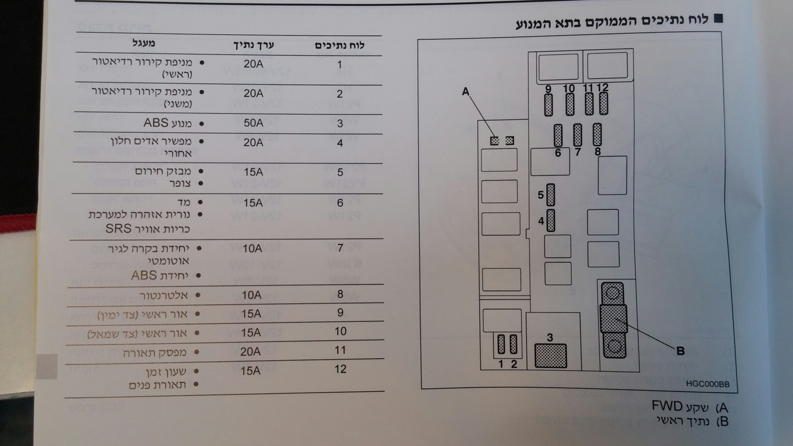

  13. שבוע טוב לפחות שבועיים-שלושה, יש לי בעיה מוזרה. לרוב בהתנעה, בין אם התנעת בוקר או סתם התנעה לאחר חניה, יש קטע מוזר שלפעמים גם הרדיו, גם השעון הפנימי, המזגן והווישרים-לא עובדים. רק לאחר כמה דקות נסיעה כולם "נזכרים" להידלק בבת אחת. מילא כולם היו על אותו נתיך, הייתי מקשר ומבין... אבל עד כמה שידוע לי לפחות הרדיו והשעון על אותו נתיך. חוץ מזה? מה הקשר? תודה לעוזרים !

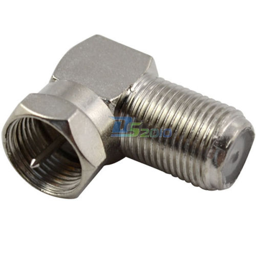

  21. תודה, ביקשתי בארץ.... (כדי לא להמתין חודש ימים בשביל 3 שקלים) ד"א, באייבי מצאתי כאן: http://www.ebay.com/itm/F-Type-Right-Angle-Male-to-Female-TV-Plug-Coaxial-Coax-Cable-Adaptor-Connector-/121556558146?hash=item1c4d55e142:g:k~sAAOSwmrlUyeTe ולטלמיר אין בינתיים מחירים באתר, אני מחכה לקבל מהם הצעה... אבל תודה בינתיים
  22. שלום חבר'ה. אני מחפש (בארץ) מחבר זויתי לכבל קואקס כמו של הכבלים כאשר צד אחד שלו זה זכר וצד שני זה נקבה.(לדעתי נקרא F-TYPE) אני רוצה שהוא לא יבלוט כל כך מהקיר (זה כבל קשיח יחסית) ואם אחבר לו זוית אז אוכל להשחיל אותו לתעלה בקיר. חיפשתי לפחות ב-7 חנויות וגם באינטרנט ולא מצאתי. אצרף כאן תמונה מדויקת שמצאתי באיביי:
