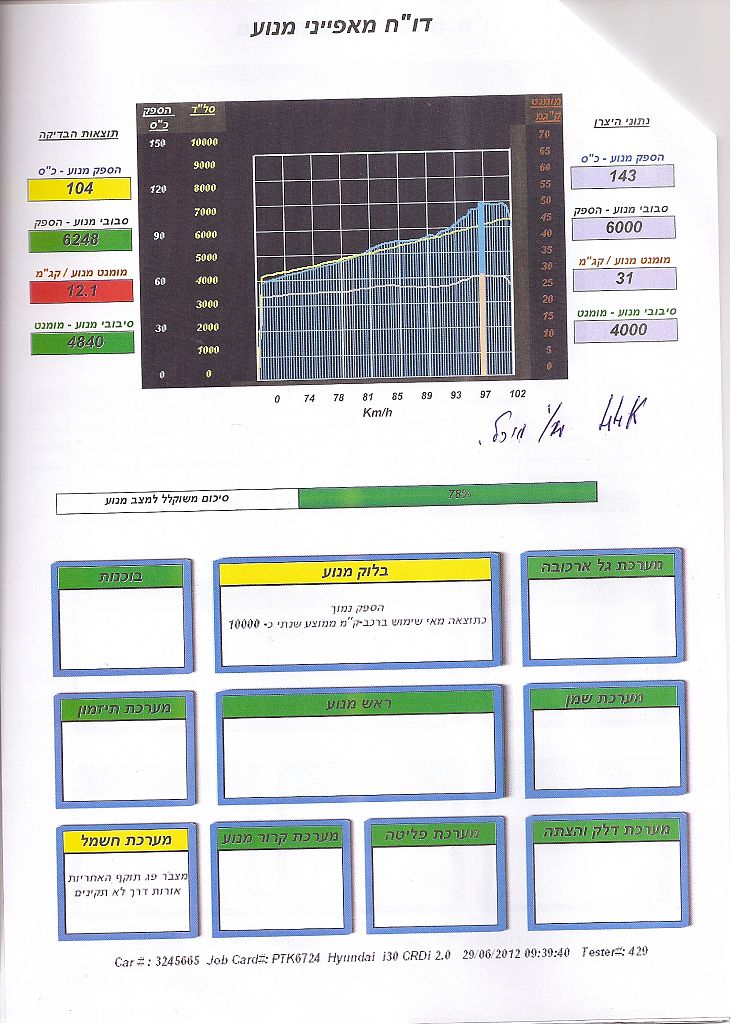

קודם כל, מצטער באמת על כל ה"פונטים" האלו-אין לי שמץ של מושג מאיפה הם באו ואיך להעלים אותם...... אני לא יכול להגיע לעריכה משום מה,זה באמת מבלבל... אני לא יודע איך ומאיפה ראית שזה טורבו דיזל,כי זה לא. זה I30 בנזין,בגלל זה הוא בדק ב-6000 סל"ד. ערכתי פה שוב את ההודעה הראשית: חבר הראה לי בדיקת רכב שלקח לפני קניה (יונדאי I30 2008 ) והבודק אמר לו שעקב אי שימוש (44 אלף ק"מ לשנת 2008 ) אז המנוע לא ניצל את עצמו / לא "פתחו" אותו עדיין..... זה נשמע אמיתי תגידו לי? מישהו שמע על תשובה מוזרה שכזו? צירפתי פה את "דו"ח מאפייני המנוע" שקיבלנו מהבודק . אשמח לתגובות, תודה * עוד משהו,הבוחן הציע משהו .... שחבר שלי ימלא רבע מיכל,יוסיף תוסף כלשהו ( 44K ) עד שיגמר הרבע מיכל ואז ימלא פול. זה אמור לפתור לו את ההספק הנמוך.....
שלום לכולם.חבר הראה לי בדיקת רכב שלקח לפני קניה (יונדאי I30 2008) והבודק אמר לו שעקב אי שימוש (44 אלף ק"מ לשנת 2008) אז המנוע לא ניצל את עצמו / לא "פתחו" אותו עדיין..... זה נשמע אמיתי תגידו לי? מישהו שמע על תשובה מוזרה שכזו? צירפתי פה את "דו"ח מאפייני המנוע" שקיבלנו מהבודק. אשמח לתגובות, תודה * עוד משהו,הבוחן הציע משהו .... שחבר שלי ימלא רבע מיכל,יוסיף תוסף כלשהו ( 44K ) עד שיגמר הרבע מיכל ואז ימלא פול. זה אמור לפתור לו את ההספק הנמוך.....
