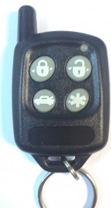

שלום רב לכולם. יש לי אימפרזה 2002 עם אזעקה של קליפורד. השלטים שלה התחילו לעשות בעיות, יש לי 2 בצורת S ועוד אחד מרובע (ככה קיבלתי עם היד הראשונה) , ניסיתי בעבר לנסות לתקן/להלחים.... ללא הצלחה מרובה. מישהו מכיר מקום שבו אפשר לתקן (אם משתלם בכלל) או לשכפל אותם באיזור רעננה,כ"ס הוד השרון? תודה רבה! * מצ"ב תמונה שלהם...
