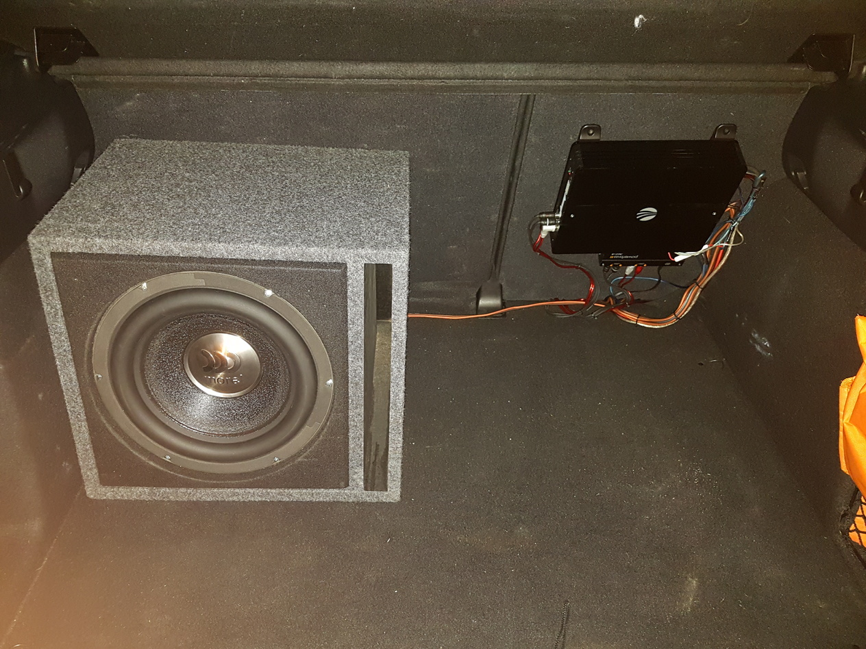

מתחדשת - אפשר לקבל תמונת תא מטען? (ללא מספר לוחית רישוי!!!)
ואם גם אפשר לשאול כמה עלה התענוג?
Pioneer TS-X150

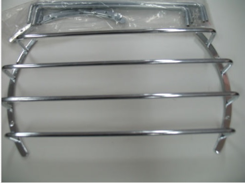

בהחלט, מצורפת תמונה, התבאסתי רק שהגריל שקיבלתי הוא לא של מורל ובנוסף הוא בכלל לא מתאים, לטענת המוכר הוא אמר שאין למוראל כרגע גרילים.. נשמע מוזר ביקשתי ממנו שיזכה אותי על הגריל אמר שיזכה מחר..
עלה עם משלוח שליחים ועם הגריל 1050 בלי הגריל יצא לי 950,
העצוב הוא שראיתי את החשבונית של העסק שהזמינו מניפון כנראה שכחו להוציא, התיבה עם הסאב עלו להם 597 שקלים..

תתעקש על קבלת גריל מקורי! מול בעל העסק או זיכוי באמת תוך X ימים.
Pioneer TS-X150
קצת לא קשור אבל גם אני חיכיתי קרוב לחצי שנה לגריל לפרימו 10", ממה שנאמר לי זה שמורל הפסיקו לייצר את הגריל ולכן יש מחסור ולא ניתן להשיג אותו.
אז זה הזמן לקחת מידות קוטר טבעת בין מסגרת הסאב לשולי התיבה ולחפש גריל מתאים.
Pioneer TS-X150
זיכוי הוא אמר שביצע לא ראיתי את זה עדיין, מקווה שלא יהיו בעיות
באמת חיפשתי באינטרנט את המקורי ולא מצאתי שלחתי מיילים גם לכמה חנויות אף חנות לא ענתה, מאמין שאין.. הזמנתי משהו אוניברסלי מאייבי נראה נחמד דווקא גריל.jpg
