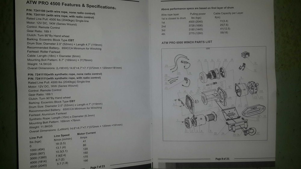

יש לי עגלה נגררת גדולה שמשמשת בין היתר להובלת רכב.
אני מעוניין להתקין בקצה העגלה כננת משיכה חשמלית.
את החיבור למצבר הרכב אני מעוניין לבצע חיצונית על ידי שני כבלים שמתחברים על ידי שקע אנדרסון.
הכננת מוציאה 190 AMPS.
מה עובי הכבלים שדרושים לעמוד בהספק כזה?
מדובר על 9 מטר לכל כבל.

ראשית הכננת הוא צרכן לכן היא צורכת 190A שגם נשמע לי מעל ומעבר וקצת לא הגיוני...
יהיה יותר קל לעזור לך אם תספק איזה שהם נתונים על הכננת כמו שם + דגם, נתוני יצרן כלשהם, תמונה של החיבור החשמלי על הכננת
404

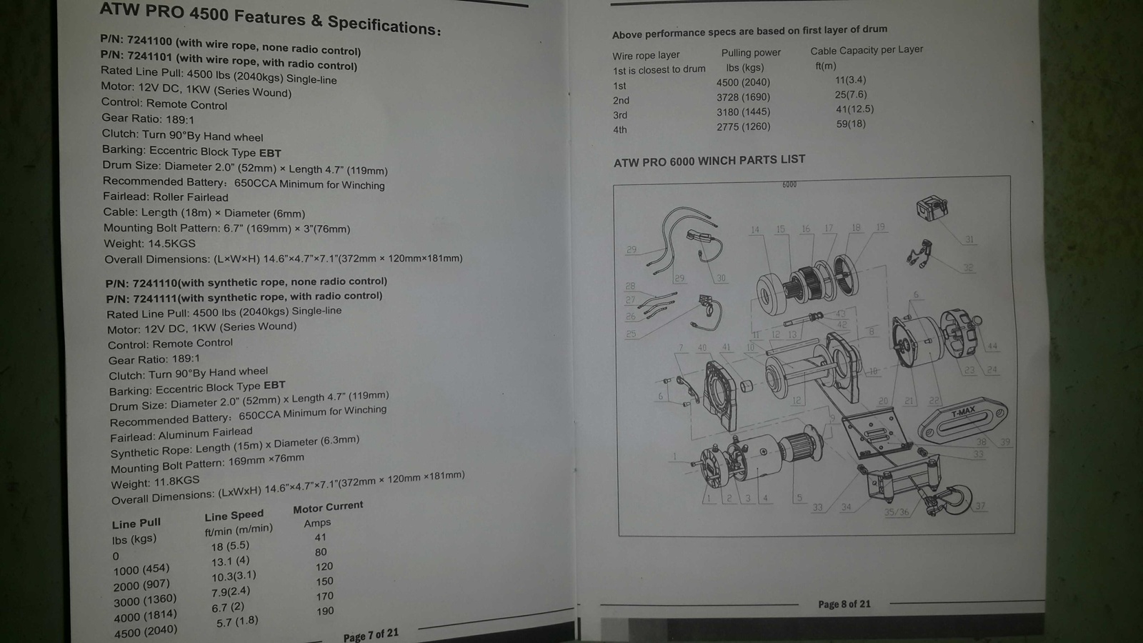

צילום מתוך הmanual
