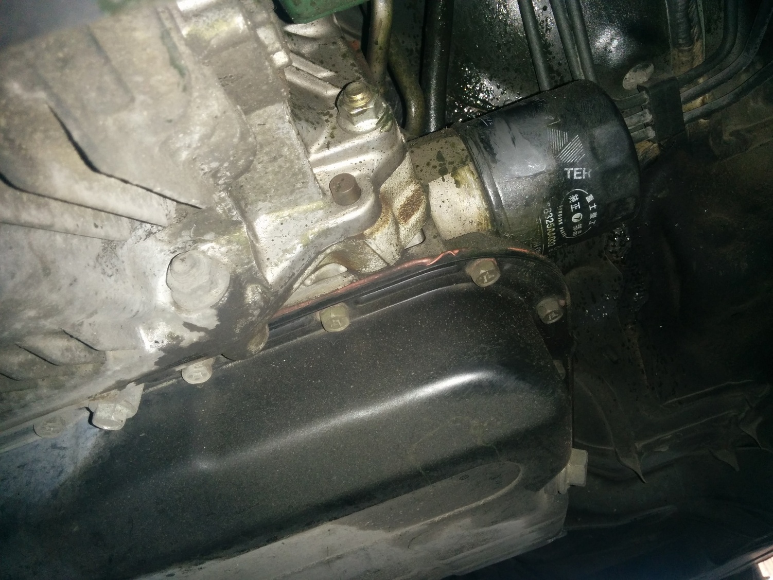

מומלץ גם להחליף פילטר גיר מקורי. בשנתון שלך הוא כבר אמור להיות חיצוני כמו פילטר שמן.
מצורפת תמונה מלגאסי אבל זה אותו דבר גם אצלך:
