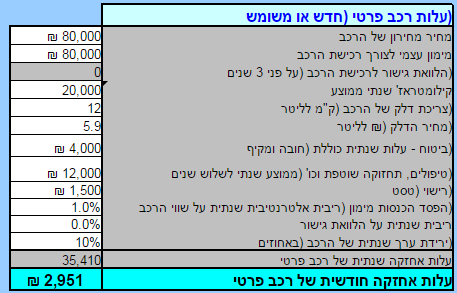

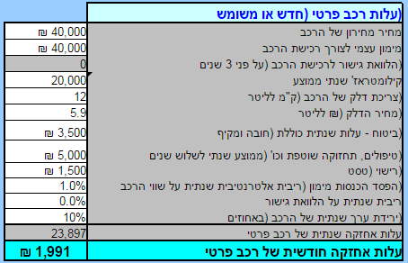

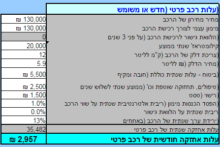

הנה דוגמה להשוואה בין החזקת 3 רכבים בעלויות שונות (40K, 80K, 130K). הכנסתי נתונים נכונים לפי הערכה שלי של ההוצאות השונות. רכב חדש, לא משנה באיזו צורת מימון - לא משתלם.

למשל - אם משווים רכב חדש לרכב של 80K, ומנסים לראות כמה 'הוצאות לא צפויות' צריך להוציא כדי להגיע לאותה עלות חודשית ממוצעת - מדובר על 12K בשנה הוצאות מוסך, כפול 3 שנים !! ברור שהסיכוי שתוציא 36K ב-3 שנים במוסך על רכב נורמלי הוא אפסי, אז כל שקל פחות מזה - רווח נקי שלך.
