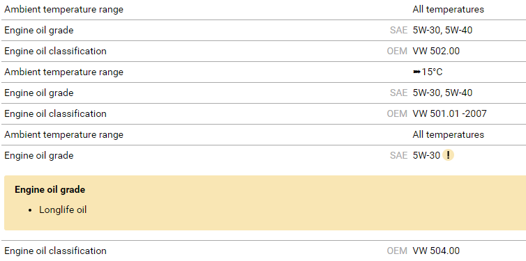

מוסכים אומרים שלמנוע צריך 5-40, אבל ראיתי דווקא באינטרנט שנדרש תקן 504 של פולסווגן ומומלץ 5-30.

באוטודאטה יש רשימה ארוכה של אופציות לשמנים, אבל אלה הכי רלוונטים:
אכן לוואגיות בארץ משתמשים בד"כ ב- 5W40. הנה אחד מצוין שעומד בתקן:
http://www.justmotor.co.il/products/666915/%D7%A9%D7%9E%D7%9F-Castrol-EDGE-5W40
ועוד אחד מעולה וקצת יותר זול:
http://www.justmotor.co.il/products/694057/%D7%A9%D7%9E%D7%9F-EUROL-PLX-5W40-%D7%A1%D7%99%D7%A0%D7%98%D7%98%D7%99-%D7%9E%D7%9C%D7%90
אבל תמתין לרון לתשובה סופית, יכול להיות שכן מומלץ לשים 5W30.

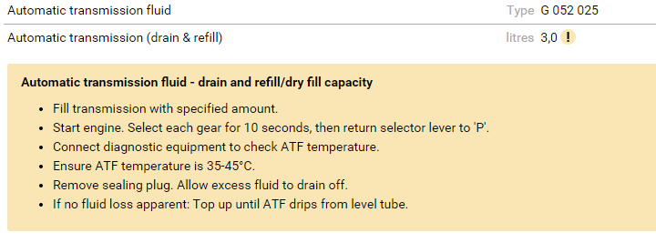

לגבי שמן גיר, רק שמן שעומד בתקן של VW, ואלה ההוראות להחלפה:
Stay Dirty
לא הצלחתי למצוא את הטבלאות האלה באוטודאטא, תוכל לתת הסבר קצר איך מחפשים שם?
