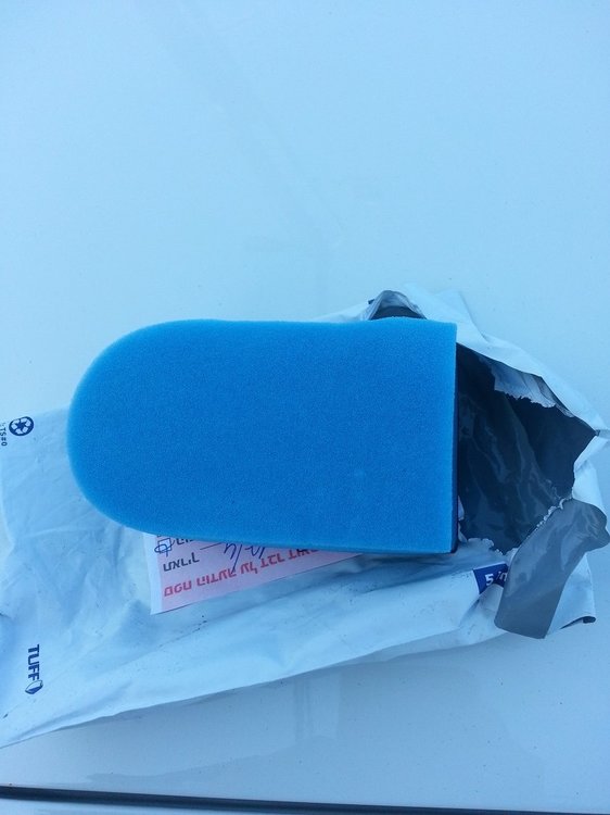

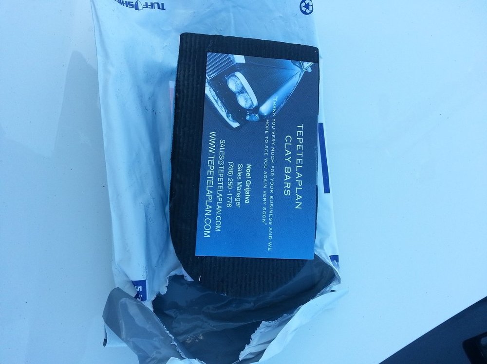

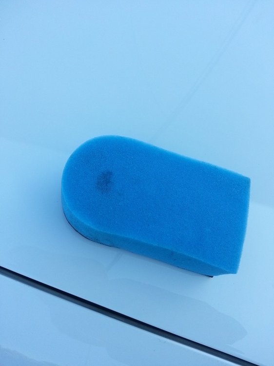

הגיעה הכפפה :)
איך משתמשים:
דלי עם מים ושמפו, ליצור הרבה קצף, לזרוק את הכפפה פנימה.
מעבר ראשון עם הכפפה, קודם כל על השמשה ועל החלונות, כך נפתרים מכל מיני high spots שיכולים להיות על הממברנה.
לאחר מכן, מעבירים את צד המיקרופייבר של הכפפה, שעטוף וספוג בנוזלים ובקצף, על הפאנל בו נרצה לעבוד.
הופכים לצד של הפלסטלינה, תנועות של מטה ומעלה/ימינה ושמאלה בעדינות ללא הפעלת לחץ, עד שהפאנל נקי.
הכפפה מספקת אחלה פידבק, להעזר בעובדה הזאת.
לאחר כל פאנל מחזירים למים, מנקים בקלילות את הממברנה בעזרת היד, וממשיכים לעבוד.
*השיטה הזו לטעמי הרבה יותר נוחה מהשיטה הקלאסית של ריסוס Onr ומעבר עם הכפפה, אך לחלוטין ניתן לעבוד גם כך.

קיבלתי את שלי, עושה אחלה עבודה, חוסך המון זמן לעומת עבודה עם פלסטלינה רגילה.
