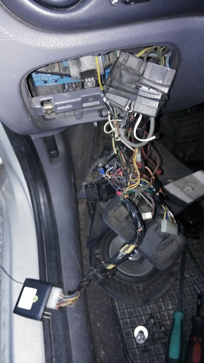

המודול נמצא ליד ידית ההילוכים, מעל מחשב כריות אויר. ללא ספק התקנה מקומית.
הניחוש הראשון שלי היה מרים שמשות אבל בבדיקה עם חלון הנהג החלון עלה גם כאשר המודול הזה היה מנותק.
גם הנעילה עובדת בלעדיו.
המח של האזעקה אותר, MVP-370.
בחצי ניחוש חיישן תנועה גם אותר (קופסא עם לד קטן ובורג צהוב לכיוון רגישות)
מה זה הדבר הזה?
אגב, ככה ניראת התקנה מקומית של אביזרי רכב:
ואחרי זה מתלוננים על בעיות חשמל בצרפתיות... :?

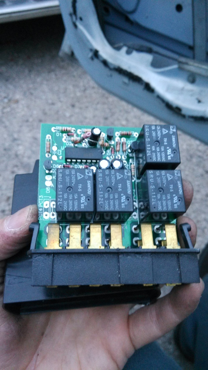

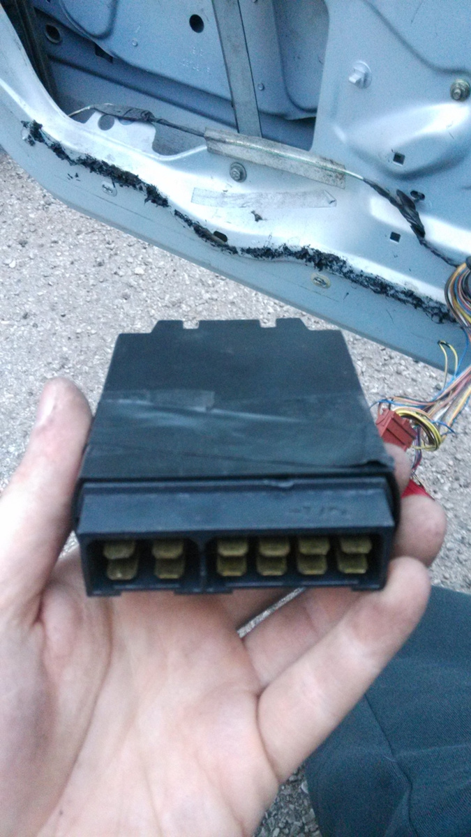

תודה דן. השארתי אותו מנותק ואכן החלונות האחוריים לא עובדים כלל.
הגוש ממסרים בתמונה האחרונה למעלה זה מרים לחלונות הקדמיים? מדוע יש הפרדה?
