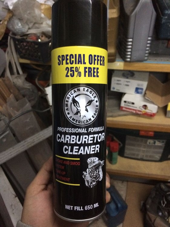

אני מעוניין לבצע ניקוי מצערת באיביזה 2010 שלי ( 1.6 BTS ) כחלק מטיפול מנע, בהרבה מקומות להפתעתי אמרו לי שעושים את זה בעזרת ספריי לניקוי קרבורטור והמליצו לי על:
השאלות שלי הן:
1. האם זה בטוח לנקות בעזרת החומר הזה? אם לא - על איזה תכשירים הייתם ממליצים?
2. איך לבצע את הניקוי? הבנתי שאמורים לבצע הזרקה של החומר אל המצערת בזמן שהרכב עובד, האם כך הדבר?
אם יש עוד דגשים כאלו ואחרים אני אשמח אם תשתפו אותי.
תודה.

לא יעיל ואני אסביר למה,
א, אתה לא מנקה אותה כמו שצריך אתה סתם מרסס על עיוור, צריך לנגב טוב את כל המעברים והחלק השני של המצערת (אחרי הפרפר).
אתה גם צריך לנתק צניור אוויר ואז גם יכול להיכנס לכלוך למנוע.
וגם דני (אחראי פורום) רשם שזה חומר דליק ולא כך טוב שיכנס למנוע במיוחד שהוא עובד.

ניקוי מתבצע על החלק המלוכלך, בשביל זה צריך לפרק.
סתם לרסס על עיוור זה רולטה

אני פרקתי 4 ברגים והמצערת בחוץ. ספרי אחד כזה יספיק להבריק אותה מכל הכיוונים וגם לגרום לה לנצוצ מבחוץ.
ממש לא חאפרי.
אפשר לנקות גם מבלי לפרק רק שזה ינקה אותה רק מכיוון אחד והאמן לי רוב הגיפה היא בחלק הפנימי.

אני לא בטוח איך זה אצלך ברכב, אבל אצלי ברכב כדי לעשות איפוס של המחשב ולתת לו ללמוד את הרכב אני מנתק את המצבר ל40 דק' ולאחר מכן מחבר , מניע ועומד במקום 10 דק' בערך.
המחשב מאפס את המיקומים של המצערת ושל ה IAC ושאר הדברים ברכב.
