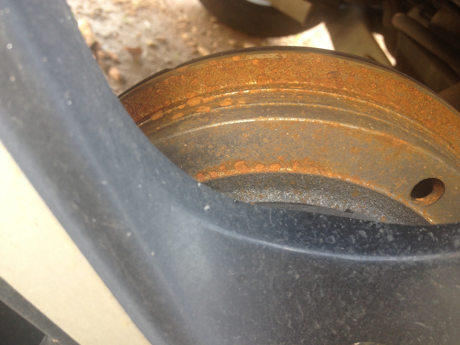

לפני חודש החלפתי צלחות בילום אחוריות (דרמים).
כמובן שהצלחות מקוריות.
וכמו שכולכם חוויתם את הגשמים גם אני, והצלחות החדשות קיבלו צבע כתום של חלודה (אפשר לנקות את זה עם סקוץ).
יש המלצות לתרסיס צבע שחור, כסוף, ניקל שיתן שיכבת מגן עמידה ולא יתן לגשמים להפוך לי תצלחות לכתומות ואצטרך לנקות כל פעם מחדש.
תודה שי.

תופעה טבעית ותקינה. אין איך ומה לצבוע, בבלימה הראשונה כל הצבע ירד.
איתמר
זה דראם לא צלחת, אין סיבה שירד הצבע.
אין בעיה לצבוע באיזה צבע שאתה רוצה, רק צריך צבע עמיד לחום.

סליחה, לא שמתי לב שמדובר על תופים. פותח השרשור כתב "צלחות בילום".
כן, בהחלט ניתן לצבוע.
איתמר
אין כזה דבר. יש גוון כסוף עמיד בחום אבל זה לא רפלקטיבי כמו ניקל.
