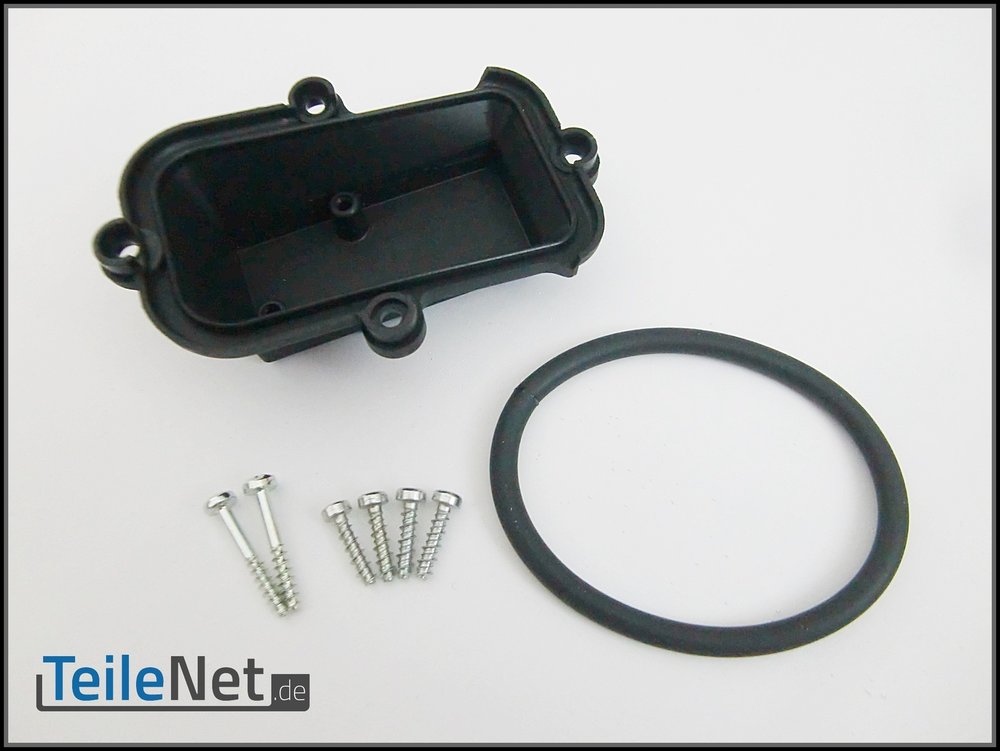

2. כפי שכתבתי קודם לכן במקרה של פנסים תוצרת HELLA לשם החלפת המנוע תצטרך להזמין גם קיט כמו בתמונה המצורפת עבור צד ימין וצד שמאל שהם שונים במעט.
