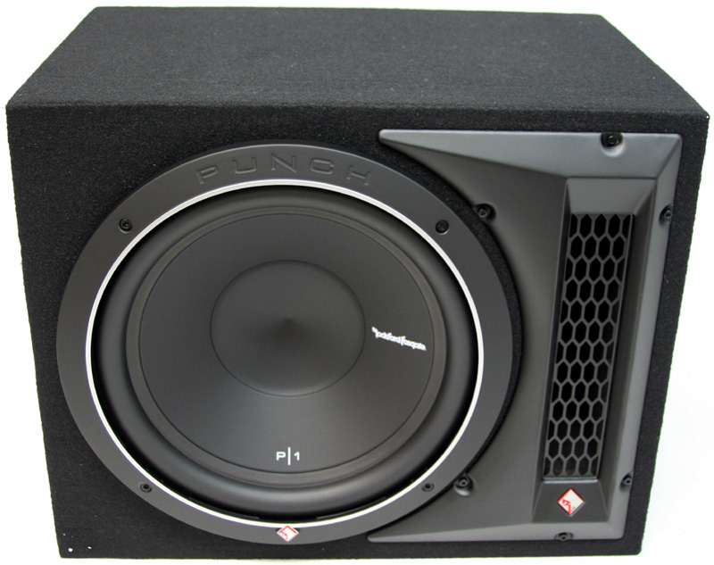

שלום חברים מבקש עזרה וחוות דעת בבקשה.
מגבר rockford R300 4.
למגבר מחובר סאב Rockford P1
וקומפוננט של rockford
יש בהמשך תמונות
עכשיו השאלה שלי היא איך במגבר אני מכוון הסאב שיהיה פחות עוצמתי ולרמקולים יהיה צליל יותר שמן ולא מתכתי.
ועד דבר אם אפשר הסבר על כל כיוון בסאב מה התפקיד שלו.
תודה מראש דין.
צליל מתכתי כנראה שזה פשוט הסאונד שלהם, שמעת אותם לפני?
ובGAIN אתה מכוון את העוצמה של הסאב.

הקומפוננט מסידרת הפאנצ לטעמי סט לא מהטובים למחירו
הסאב P1 ה וא הסאב הכי בסיסי של רוקפורד
הכיוונים מהמגבר הם דיי מוגבלים ,לקומפוננט אתה מעביר ל-HP שזה חיתוך קבוע על 80HZ
את זוג הערוצים של הסאב אתה צריך לכוון גם כן באזור 80HZ ב-LP
הצליל המתכתי הוא בעיקר מהטווטר ואין הנחתה שלו מהקרוס אובר הפסיבי כי הקרוס הפסיבי בסט הוא מסדר ראשון =קבל פשוט {שמורכב על המידבאס}
אם יש לך רדיודיסק עם אקולייזר תנסה להנחית את התדרים מעל 8KHZ
בנוגע לסאב נסה להוריד מעט את כפתור ה- GAIN של זוג הערוצים שלו.
