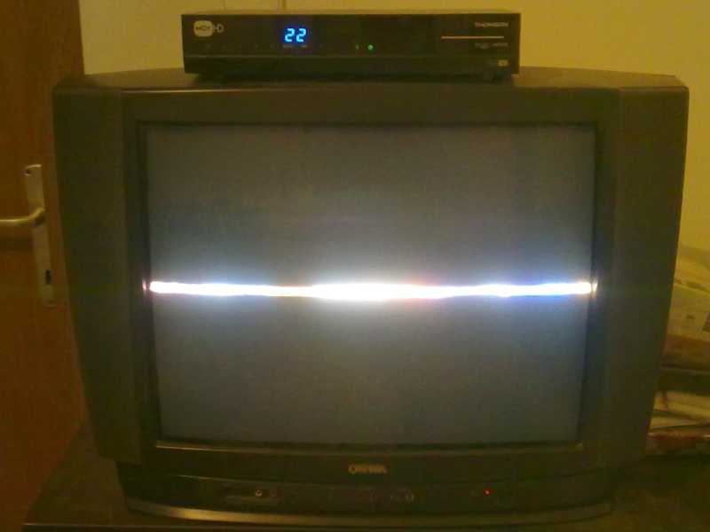

טלוויזיה של ONWA שנת ייצור 1999 מסוג CRT 21 עבדה יפה ללא שום בעיה מאז שנרכשה ועד אתמול בלילה. לפעמים היו קולות של "פססס" מאחורי המכשיר אבל לא משהו רציני. היום כשהדלקתי אותה, הקול בוקע כרגיל מהרמקולים, אבל התמונה התכווצה לפס דקיק במרכז המסך. רואים ממש את התמונה, אבל היא מכווצת - כלומר 98% מהמסך שחור ולא ניתן לראות כלום (יש תמונה למטה).
מעולם לא נתקלתי בדבר כזה, רוב התקלות שאני מכיר במכשירי CRT הם ספק כוח ואז המכשיר בכלל לא נדלק, פה הכל עובד רק אין תמונה כמו שצריך. אם מדובר במשהו קטן אני מעוניין לתקן, אם לא אני מעיף לפח. האם מישהו נתקל בדבר כזה ויכול לכוון אותי לפני שאני זורק?
האמת שלא הייתי משקיע דקה בבדיקה של זה, כי לפי התיאור שלך נשמע שהנורה או השפורפרת עצמה נדפקו.
איציק

תקלה די נפוצה בטלווזיות הללו, הבעיה היא במעגל ההסתה הוורטיקלי, תן לה מכה, לפעמים זה עוזר.
גם אני לא אני לא הייתי משקיע בתיקון הדברים הללו.
אם אתה לא יודע מה אתה עושה, לא הייתי מציע לך אפילו לפתוח אותה, גם כשהיא מנותקת מהחשמל כמה חודשים, עדיין ישאר שם מטען של כמה עשרות אלפי וולטים, לא נעים בכלל.
ברור שאני לא הולך להשקיע בתיקון הטלוויזיה הזאת, פשוט חשבתי שאם זה קבל או משהו כזה שנשרף אז אני יכול לתקן בעצמי בעלות ממש מזערית, עשיתי את זה בעבר. אבל בתופעה כזאת לא נתקלתי שהטלוויזיה עצמה עובדת אבל התמונה קטנה.
בהנחה שהתקלה במעגל ההסתה התיקון הוא פשוט? כי אין לי בעיה להעיף לפח ולהביא במקומה משהו אחר מאתר אגורה, מוסרים שם כמעט 700 מכשירים כאלה, רק לקחת... חשבתי גם על טלוויזיית LCD חדשה, אך היא לא מתאימה מכיוון שרוב הפעילות בטלוויזיה מסתכמת במשחקים של HOT, ואז התמונה לא זזה וזה עושה נזקים למסך.
האלקטרוניקה בטלווזיות CRT מסובכת מאוד ביחס למסכי LCD ופלאזמה, זה לא כ"כ פשוט כמו להחליף קבל מנופח בספק הכוח של LCD.
אם אתה רוצה להתעסק אני חושב שיש ביוטיוב כמה מדריכים בנושא.
אני ממליץ לך מאוד לא לגעת בזה, CRT הן מסוכנות גם כשהן מנותקות מהחשמל.
מכשיר בן 14? יש להניח שגם לפני התקלה התמונה כבר לא היתה חדה במיוחד.
כדי לחדד את האזהרות - המתח במעגלי הסריקה (או ההסטה, אם תרצה) של CRT הוא בסדר גודל של 20,000-40,000 וולט, ועד שהקבלים והשפופרת נפרקים אורך זמן רב. בקיצור - לא משהו למי שאינו מקצועי. אמנם יתכן שהתקלה היא שטותית ועלות החלקים קטנה, אבל עדיין עלות עבודת הטכנאי לא שוה את ההתעסקות, כאשר משוים למחיר מסך LCD בסיסי שגם יתן לך תמונה יותר ברורה.
בקיצור - קופץ לשופרסל וקנה איזה טלויזיה no-name תמורת כמה מאות ש"ח והמשך לשחק בה.

ניסיתי לתת מכות למעלה, בצדדים, מאחורה, על המסך עצמו, ואפילו להרים את המכשיר ולהניח אותו בכוח על השידה - לא הולך. התמונה לא חוזרת. הוצאתי מהחשמל, חיברתי, כיביתי, הדלקתי שוב ולא הולך, נראה לי שהעסק מת. יכול להיות שהברקים דפקו לי את הטלוויזיה, או שתקלות עקב מזג האוויר מאפיינות רק תקלות ספק כוח?
לגבי החדות - לא היתה חדות טובה, אבל גם לא גרועה. הסתדרנו עם מה שיש. לגבי נזקים לתמונה סטטית לא היו, והמכשיר הזה הציג המון שעות תמונות סטטיות. באסה... זרקתי כבר 2 טלוויזיות של CRT בשנים האחרונות, כנראה עוד אחת בדרך.
