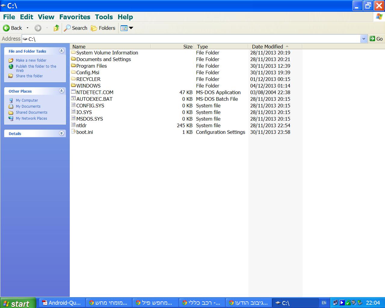

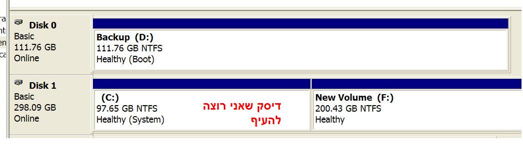

קבצי ה-BOOT וגם NTDETEC עדיין נמצאים בדיסק היישן שאני רוצה להעיף © דיסק מספר 1.
הדיסק שבו מותקנת מערכת ההפעלה לא נמצא במצב ACTIVE אבל קיימת אפשרות להפוך אותו ל-ACTIVE (קליק ימני על הדיסק).
השאלה הנשאלת האם על-ידי פקודות DOS כגון: fixboot ושאר הקללות ניתן להעביר את הקבצים הנדרשים לדיסק השני והכול יעבוד כשורה מכיוון שאין לי כוח להתקין את כול התוכנות מחדש?
מצורפות תמונות של מערכת הקבצים במחשב שלי.
