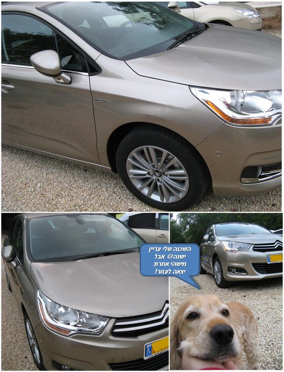

שלב ראשון - שטיפה. לשמחתכם עשיתי זאת אתמול בערב (שמפו CG Citrus בתוספת ONR) כך שמתחילים עם רכב נקי :
אני גר במושב וחונה באויר הפתוח, מה שאומר שיש המון ג'ינגים ונקודות על מכסה המנוע והגג (ובעצם על הרכב כולו) שלא יורדים בשטיפה. לא צריך שקית ניילון על היד כדי להבחין בזוועה:

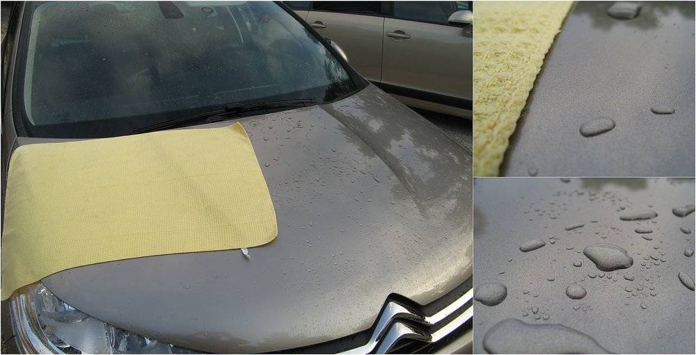

בסיום העברתי שטיפה קלה עם צינור וייבוש עם Water Magnet. הפח כבר נראה הרבה יותר טוב:

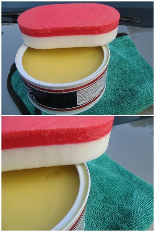

האוטם עצמו - FK1000P, מריח מחומר כימי חזק :shock: :shock: טוב ששמתי כפפות :)
החומר לא קשה ולא רך, מרגיש כמו חמאה בטמפ' החדר מה שאיפשר לי לנגב שאריות חומר מהפד כדי להקפיד על שכבה דקה:
אני חושב שאולי מרחתי שכבה דקה מדי..

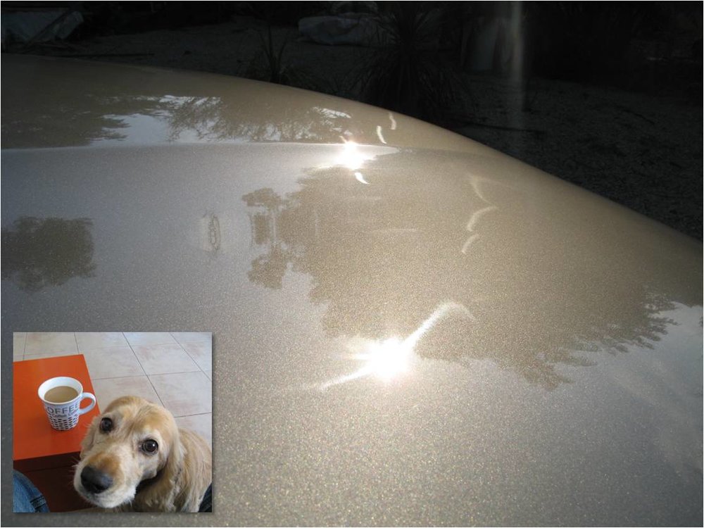

זהו, הנה התוצאה הסופית אחרי ניגוב והברקה. לדעתי הצבע המטאלי בולט יפה וגם מרגישים את העומק והברק של האוטם:

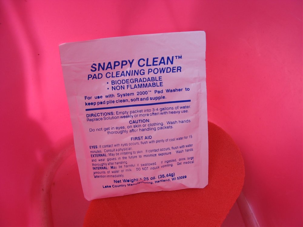

כדי לנקות את הפד השתמשתי באבקה מיוחדת, אבל לא ברור לי מה בדיוק היא אמורה לנקות כי עדיין יש ריח חזק של FK100P על הפד..

אם יש למישהו טיפים לגבי איך לנקות את הפד, אני יותר מאשמח..

לגבי שטיפה:אני שטפתי את הפד עם מים חמים וסבון פיירי להורדת השומנים, ויצאו המון!
