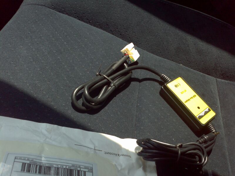

רכשתי את המוצר הזה:
http://www.ebay.com.au/itm/Car-MP3-Player-USB-SD-AUX-In-For-Honda-Civic-CR-V-Accord-City-Fit-Element-S2000-/271087037476?ssPageName=ADME:X:RTQ:AU:1123
ושוחחתי עם המוכר לפני הרכישה:
hi,nice day!For your question,pls check as below:
1. Again, are you sure that this will work 100% in my car with the built-in radio?
yes,it 100% worked with the radio!
2. I understood that It can play (with USB) flashdrive, the meaning is to DISK-ON-KEY? How about MP3 with USB output?
Hi,the is a USB connector,which can hook you USB CARD OR SD CARD(connector with a card reader).And for MP3 connection,it can connected via 3.5 aux cable of the interface
3. How can you choose the play source? I mean, if I'll plug to it my phone for example and also fleshdrive, what will work? (If ill use both 3.5mm input and USB at the same time).
Hi,3.5mm and USB cannot worked at the same time!
4. Do you have a guide how to connect it?
there is a user manual offered for the interface using!
5. Do you have a video of the product that show's how it work?
sorry.we donnot have that video
6. How about Return\Refund? just for case that it wont work.
if adapter not work,we can offer refund within 14days(count from you recived) and replacement within 30 days!
If u have any question,pls feel free to let me know!

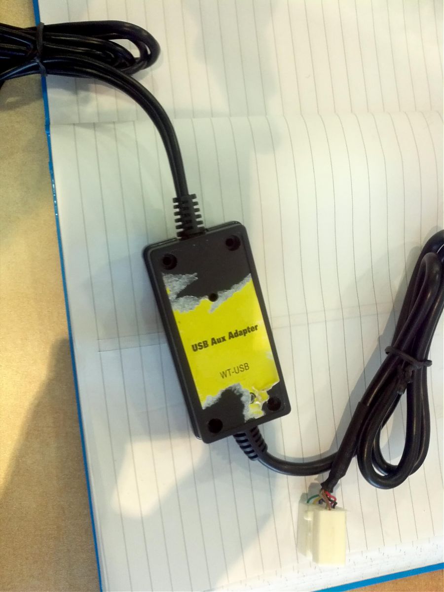

המוצר הגיע לפני יומיים, מצאתי מדריך מקיף בPDF איך לפרק בדיוק, לקחתי חצי יום חופש וישבתי חבר באוטו לעזרה וכעבור 20דק' כל הפלסטיקים היו בחוץ והמערכת ביד שלי.
- המוצר לא עובד!
חיברתי את הקונקטור מאחורה וזה מה שקורה:
1. המערכת אינה מזהה את הAUX בכלל, כאילו אינו נמצא או מחובר בכלל, ניסיתי עם/בלי דיסק וגם אותו הדבר.
2. ברגע שהקונקטור מחובר מאחורה, המערכת מנגנת כרגיל דיסק/רדיו אבל אין קול! כאילו שהמתאם החדש מקצר או משהו, ברגע ששולפים את הקונקטור והמתאם אינו מחובר - חוזר הקול כאילו כלום.
משהו נוסף שהבחנתי מרגע קבלת המוצר, זה שנורת הLED אשר ממוקמת על "המפענח" של המתאם אינה במקומה ובעצם שקועה פנימה, כאילו בהלחמה על המכשיר במפעל (או אצל הסיני שהרכיב את זה בבית) לא סגרו את זה כראוי.
-לדעתי החבילה לא נפגמה בדרך לפה מכיוון שהמוצר היה בתוך מעטפה גדולה יחסית עם מילוי בועות אוויר מסביבה.
יש למישהו מושג מה הולך כאן ואיך גורמים לזה לעבוד?
יצרתי קשר עם המוכר היום אבל עוד אין מענה.
תודה,
אוהד.

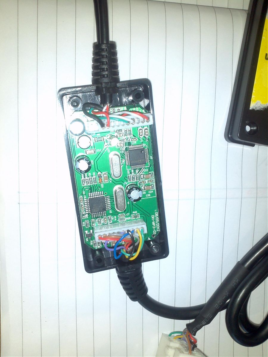

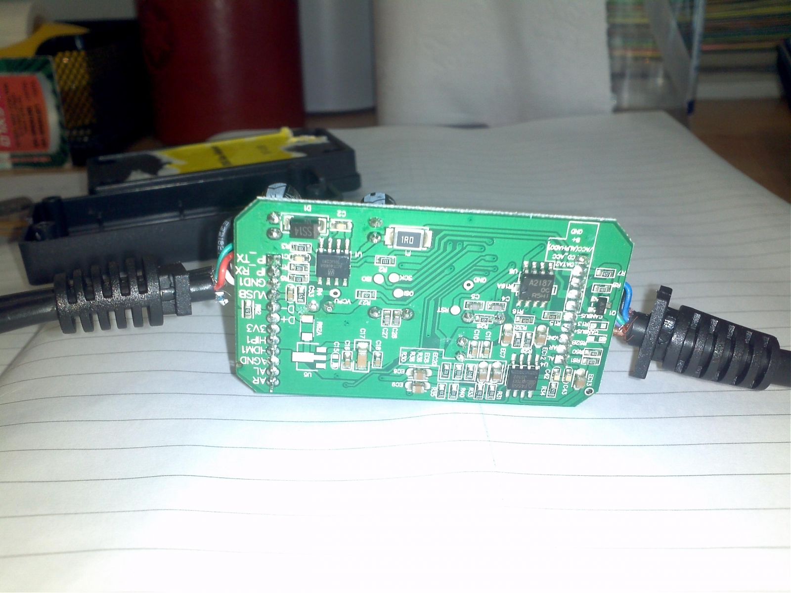

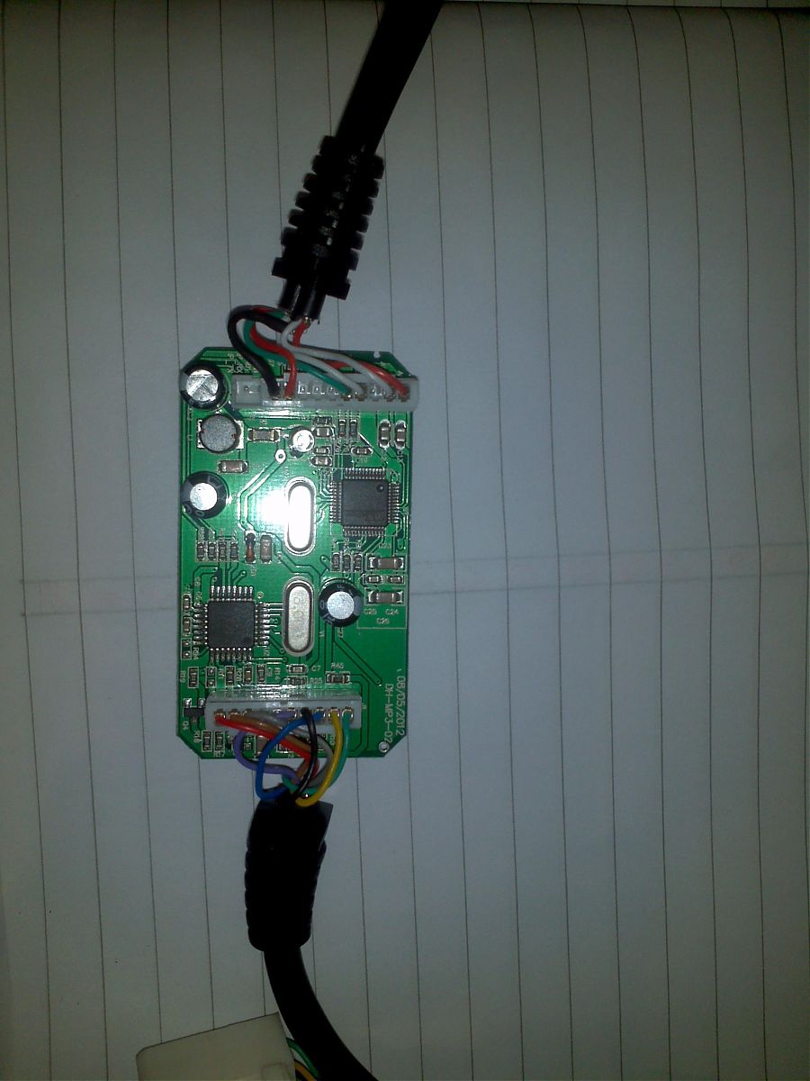

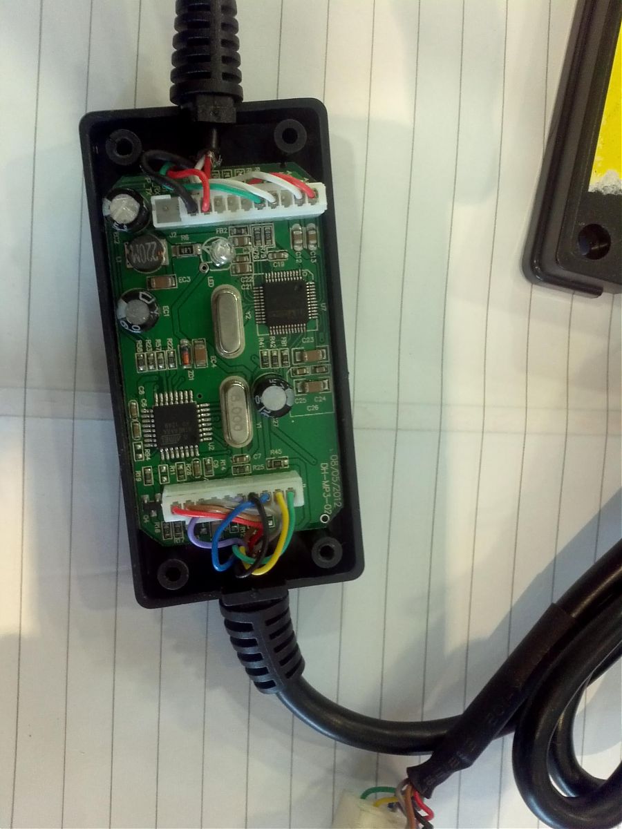

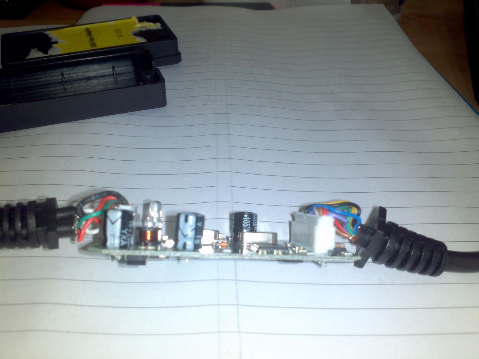

אהלן!
הוחלט לפתוח שרשור חדש בעקבות זה:
http://www.carsforum.co.il/vb/showthread.php?t=488277
התפתחות אחרונה בנושא, המתאם אינו עובד סופית, יצרתי קשר עם המוכר, לאחר התכתבות קצרה קיבלתי REFUND מלא והמוצר נשאר אצלי (הצעתי לשלוח לו אותו חזרה, הוא לא הגיב לזה ולא שאלתי שוב).
אמרתי אם הוא כבר נשאר אצלי, אולי אנסה לתקן אותו לבד?
אז קרעתי את המדבקה על מנת לגלות את הברגים ופתחתי אותו, תראו בתמונות מה מצאתי בפנים.
השאלה היא:
1. איך יודעים אם הכל תקין?
2. האם אפשר לדעת אם זה בכלל מתאים לרכב שלי?
3. האם כדאי בכלל לקחת את זה למעבדה שיעברו על הכל?
- ממבט על ההלחמות והחיבורים, הכל נראה תקין ומקצועי ככה שאין לי מושג.
אוהד.
