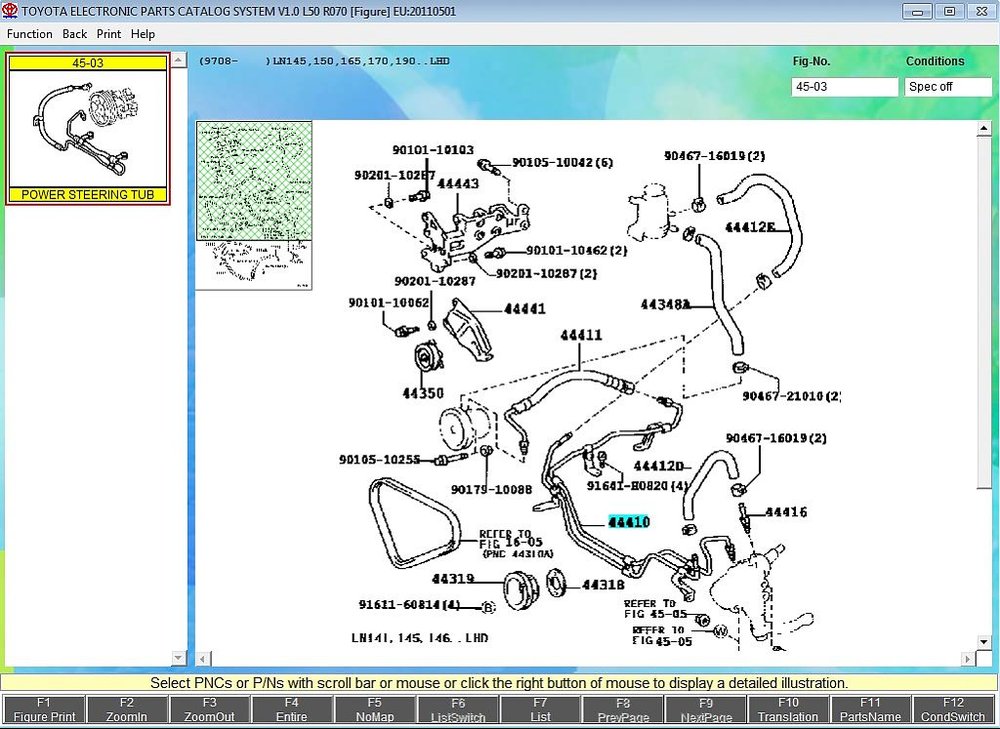

האם החלק הממורקר הוא זה שנקרע? אם לא תוכל לסמן איזה חלק בדיוק נפגע?
איתמר.

סימנתי בירוק את המספר של הצינור שהחלפתי (זה צינור גמיש שחור).

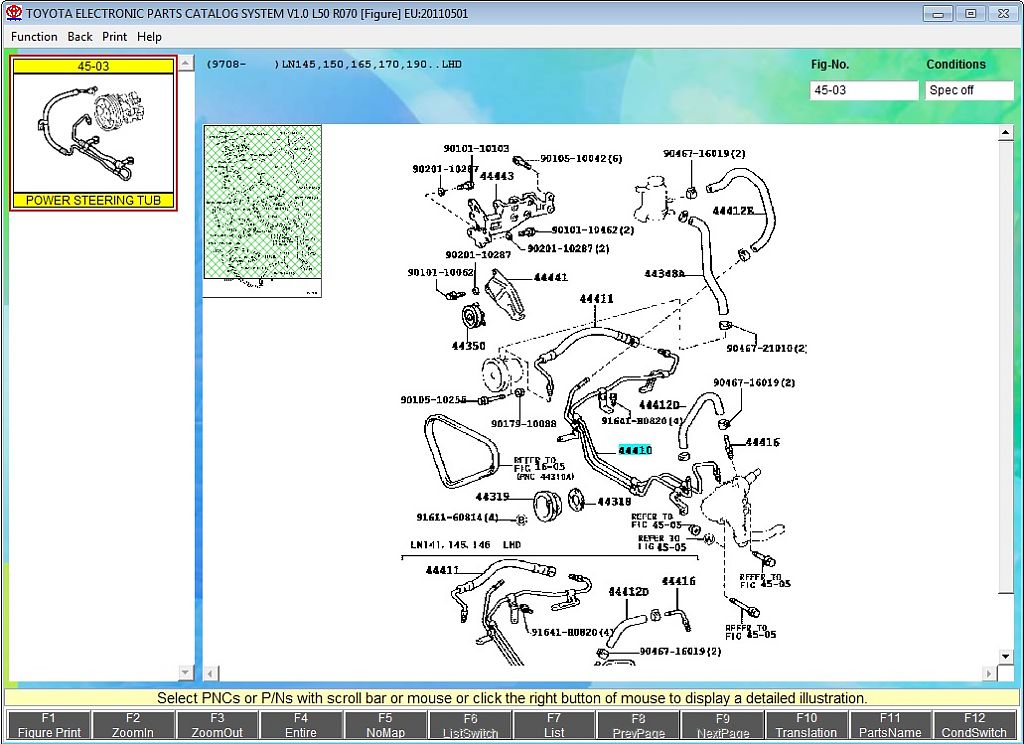

המק"ט של החלק שציינת הוא 44348-35200. לצערך, מבדיקה זריזה נראה שהדגם היחידי של טויוטה שמשתמש בחלק הזה הוא ההיילקס מהדור של 97'-01', כך שאני לא ממש אופטימי בהזמנה מארה"ב שידועה בחלפיה הזולים לדגמי טויוטה.
