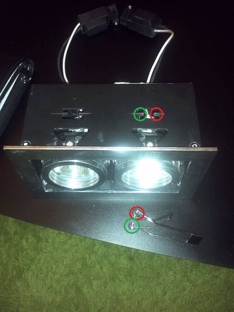

לא הגיעו הוראות הרכבה, ואני לתומי חשבתי שלא צריך כלל. יש מעין 4 קפיצים כאלה, אבל איך אני מחבר אותם שיתפקדו כמו קפיץ?!
בתמונה ניתן את שני החורים בצורת משולש ומעליהם שני חריצים. היה נראה לי הגיוני שהחור של הקפיץ נכנס לתוך החריץ. זה נכנס יפה... אבל אין את עקרון הקפיץ שיחזק את הספוט לגבס. ניסיתי גם את הקפיץ לתוך החלק הקודקוד התחתון של המשולש. גם לא תופס את הגבס. האם זה בכלל מתאים ללוח גבס סטנדרטי?!

צרפתי לך תמונה ואני אנסה להסביר:
שלב ראשון: העיגולים שסימנתי על הקפיץ צריכים להיכנס לתוך הפינים בספוטים עצמם.
שלב שני: החלק הקטן (הפנימי) של הקפיץ הוא התומך למתיחה. סביר להניח שעליך לחבר את הקפיץ עם מתיחה לכיוון מסויים.
הצבעים שהשתמשתי בהם היו לצורך המחשה, להערכתי העיגול האדום בקפיץ צריך להיכנס לעיגול הירוק בספוט - והחלק הפנימי צריך להימתח קלות לפני שאתה מחבר אותו פיזית לתוך הפינים בספוטו.
שלב שלישי: החלק הארוך יותר בקפיץ חייב להימתח כלפי מעלה לפני שאתה מכניס אותו לחור שנמצא בתקרת גבס אליו הוא אמור להתחבר.
בתמונה הראשונה שהעלת וערכתי, סימנתי לך מה בקפיץ צריך להתחבר לספוטים.
בתמונה השניה:

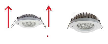

צד ימין - ככה הספוט צריך להראות בפרופיל לפני שאתה מחבר אותו
צד שמאל - זה הכיוון שאתה צריך להעלות את הקפיץ ואז להכניס אותו לחור בתקרת גבס.

את החיבור של הקפיץ לפינים ניסיתי מכל כיוון. וגם את הקטע שהחלק הקצר של הקפיץ הוא שצריך לתת את המתיחה הבנתי עוד אתמול ב 2 בלילה. אבל הבעיה שאני לא מוצא היכן לתפוס את החלק הקצר כדי שייתן לקפיץ את המתיחה.
את החלק הקצר תשחיל פנימה לחריץ בין 2 הפינים שאמורים לתפוס את הקפיץ בקצוות.
בתמונה אני רואה שהחלק הקצר נשאר "בחוץ", תכניס אותו בפנים (תצטרך טיפה ללחוץ עליו).

אני מניח שלא ניסית להשחיל את החלק הארוך מפנים הקופסא.. :)
