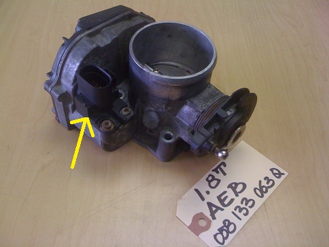

שלום. אני מנסה להוציא את המנוע צעדים מהמצערת אך הוא אינו מוכן לצאת. מכיוון שהגרמנים חכמולוגים ומורכבים אולי יש משהו שאני מפספס פה. ניתקתי את הקונקטור ואת 2 ברגי הכוכב. עכשיו מה שלא יוצא זה החלק עם הפין עצמו. האם צריך ממש לפרק את כל המצערת בשביל להוציא אותו?

מנסה לפרק את החלק הנ"ל:
אני הוצאתי את 2 ברגי הכוכב ומה שמחזיק אותו עכשיו ולא משחרר זהו גומי שעוטף את החלק שניכנס לתוך בית המצערת ופשוט לא יוצא.

המחבר הזה נכנס לתוך בית המצערת וממנו יוצאים המוליכים לחלקים השונים .

במיקרה הנ"ל הרכב מידי פעם מעלה ומוריד טורים בסרק על מנוע הוא כבר חם. מנסיוני אני יודע שבדר"כ עדיף להתחיל בניקוי מנוע צעדים וזה מה שבדר"כ אני מבצע וזה דיי עוזר אבל מכיוון שאני עושה זאת בפעם הראשונה ברכב מסוג זה לא הייתי בטוח ולכן ברגע שפירקתי את 2 הברגים שמחזיקים את החלק הנ"ל ראיתי שלא יוצא סגרתי הכל. האם החלק הזה נחשב למנוע צעדים ברכב זה?
  • ספונסר פורום
מנוע צעדים זהו ברז אויר קטן במסלול עוקף מצערת שמזרים אויר
כדי לייצב את סיבובי המנוע בעומס משתנה .
במצערות האלו אין מנוע צעדים אלא מנוע חשמלי קטן שמובנה בתוך המצערת
ופותח וסוגר אותה לפי הצורך .
גם במצערות האלו מצטבר לכלוך שצריך לנקות אבל הליכלוך הוא חיצוני בפרפר המצערת עצמו
ואין צורך לפרק כלום .
פשוט לנקות את הפרפר עם סמרטוט ספוג בבנזין או בספרי קרבורטורים .
