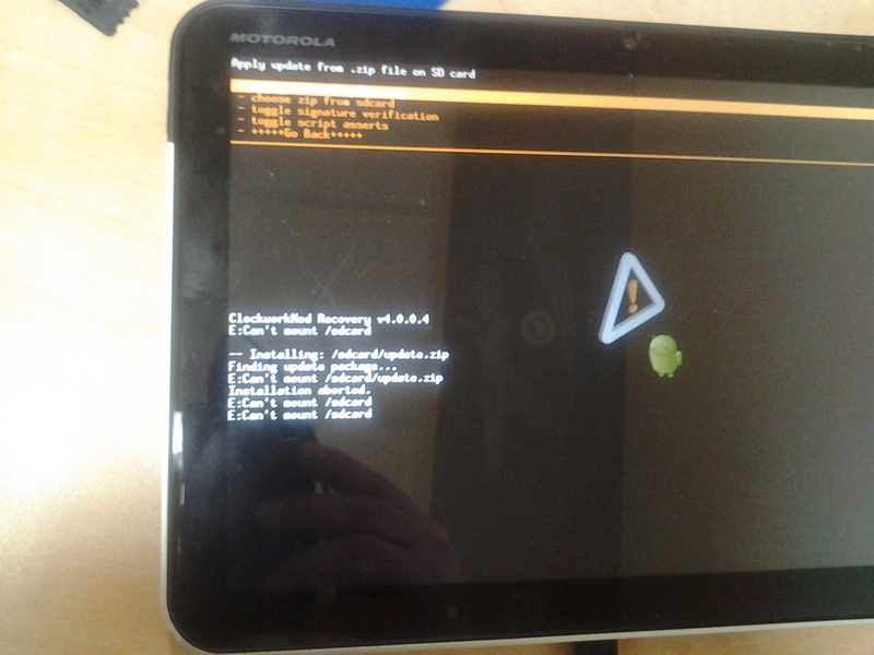

אחרי שהתחלתי להנות ממשחקים עם התקנות מערכת ההפעלה באנדרואיד, הגיע זמן הנזק.
אין לי מושג מה עשיתי אבל אחרי התקנה של ROOT וריקוברי פתוח, אני לא מצליח לגרום למכשיר להכיר את ה SD החיצוני.
אני נכנס לריקוברי ובוחר התקנת ZIP מ SDCARD
אבל זה מביא אותי להודעת שגיאה - CANT MOUNT /sdcard
הכרטיס עובד ותקין, הטבלט לעומת זאת מת. אין מערכת הפעלה. שום WIPE לא עזר ולא איפוס לברירת מחדל.
המסך תקוע על הלוגו האדום של מוטורולה.
ניסיתי גם פקודות של ADB אבל אני מקבל הודעה של CANT FIND DEVCIE
מישהו מכיר איך אפשר לגרום לטבלט (מוטורולה זום) להכיר ב SD המחורבן הזה?
תודות.
רצ"ב תמונה של הנפטר.

הסתדרתי...
אם זה מעניין מישהו, הפעלתי את הרקוברי, התקנתי ב ADB רקוברי ישן יותר ואז הצלחתי להתחבר ל SD ולהתקין מחדש את הרום.

תמיד אפשר לצרוב ריקאברי חדש עם fastboot
