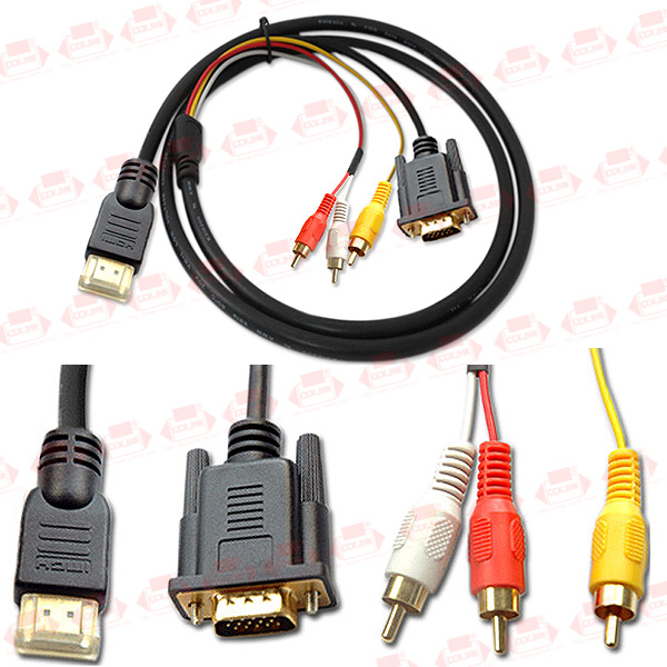

אם אני מחבר את הכבל הזה (בתמונה) ליציאת ה- HDMI במחשב ובצד השני לטלוויזיה (בחיבור הבננות), אני אוכל לראות משהו ע"ג הטלוויזיה? פשוט חיבור ה- VGA כבר תפוס.
תודה :)
יש לך רק כניסת וידאו אחת בטלויזיה, תצטרך כל פעם להחליף כבל כשתרצה לראות מהממיר או מהמחשב.
הכבל שהראית פה נראה מתאים, מתאם פשוט מ HDMI ל RCA\VGA.

2. רק לוודא: במידה ואני רוכש כבל בסגנון המצ"ב בתמונה הקודמת, האם ניתן יהיה לחבר אותו ל- HDMI במחשב ומצד שני לטלוויזיה? כי מדובר בחיבור HD והטלוויזיה הזו לא תומכת בכלל בסטריאו, שלא נדבר על HD. אני אראה בכלל משהו על המסך של הטלוויזיה?
3. במידה ואני מחבר את כבל ה- HDMI כדי לראות ע"ג הטלוויזיה, האם תצוגת מסך המחשב הרגיל (שמחובר כעת ב- VGA) תמשיך לתפקד ואני אוכל לראות גם ע"י מסך המחשב וגם ע"י הטלוויזיה במקביל?

אני היחיד ששם לב שכולכם טועים ומטעים את הבחור???
המידע שיצא מכרטיס המסך (בין אם דרך DVI ובין אם דרך HDMI) הוא דיגיטלי. כניסת וידאו בטלויזיה היא אנלוגית.
אתה לא יכול לצפות במחשב דרך הטלויזיה ללא שימוש בממיר חיצוני!
הכבל שהמליצו לך ואתה מחפש יעבוד אך ורק עם טלויזית LCD שיודעת להציג מידע דיגיטלי.
