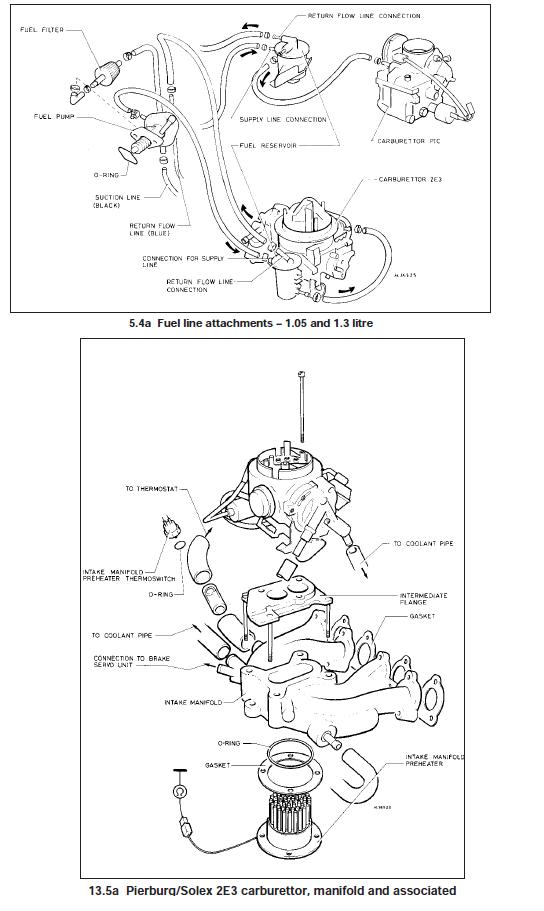

איפה אפשר למצוא תרשים של צינורות ואקום לגולף 92 1.3? יש שם קילומטרים של צינורות מנותקים. ואין לי שמץ איך להתחיל לחבר אותם. יש נושא כזה בפרום אבל אין שם תכלס

חיים הקרבורטור שאתה מדבר עליו מותקן במנועי 1.8/1.6
הקרבורטור במנועי 1.3 הוא גם פירבורג וישנם שם מס צינורות מצומצם
אני לא מבין מה הבעיה ,בכל מקרה אם תעלה תמונה שלו אני ידריך אותך לגבי
מה הולך לאן .

כן מרקו זה הדגם הנכון AAV מנוע 1.3 קרבורטור
שהגיע בגולף דור 2 .

רון אכן צודק בגולף 1.3, מותקן קרבורטור פירבורג פשוט, שלטעות בצנרת הווקום כמעט בלתי אפשרי, וגם אם חל טעות, לא נגרם נזק משמעותי.
במקרה שיפצתי קרבורטור לרכב זה של חבר הפורום שלשום, וכמעט בלתי אפשרי לטעות בצנרת הוואקום.

רון, לי הייתה גולף דור 2 שנת 1986 מנוע 1.3L עם מרימים הידראולים האם זה אותו קרבורטור ?
בכול מקרה מצורף צילום של הקרבורטור לנוחות ההסברים.

צודקים אתם בדגם של ה 1.3 גם אם נחפש לא נמצא יותר משניים אולי שלוש צינורות וואקום אשר מתחברים לקארבורטור זה.
מה שהתעה אותי היה הכמות הגדולה של צנרת הוואקום החפשית אשר פותח השרשור טען שקיים אצלו ואני מכיר זאת רק בדגם הקארבורטור שדיברתי עליו (במקרה של פירבורג).
ההיתי פזיז בתגובה מבלי לשים לב לנפח המנוע :oops:.

זהה לקרבורטור התחתון בתמונה השנייה,אם כי זה שבתמונה הוא משנתון שהיה לך.
