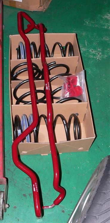

את החלקים הזמנתי מארה"ב דרך http://www.renickmotorsports.com
תוסיף למחירים באתר מכס ומשלוח (המחשבון באתר מגזים, בפועל המשלוח זול יותר ממה שהוא מראה) ויש לך הערכה לגבי עלויות.

מעלות החלקים אתה יכול להתרשם באתר שממנו קניתי, תוסיף למחיר באתר משלוח (משתנה בהתאם לחלקים שאתה רוצה להזמין) + 50% לסכום הכולל ויש לך הערכה.

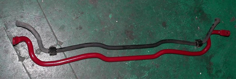

נותר חופש/משחק בידית שנובע מבלאי של הצלב (החלק שמעל התותב הקדמי), ועל זה נאמר: כל כלב ביג'י יומו :evil:
יומו הגיע, וכך גם יומו של הקלאץ' שהיה בתהליכי גסיסה.
השלל להיום:
תושבות מחוזקות:
מפרקים את הגיר:
הצלב/מפרק החדש:
ישן מול חדש (שימו לב שהחדש קצת יותר "בריא"):
קלאץ' דנדש :-D:
תושבת הגיר הוחלפה לתושבת מחוזקת (כי הרכב כל-כך חזק שהוא גוזר תושבות כל שני וחמישי, כן בטח... :roll:) ואני חושב שזה אחד המקרים בו מקורי עדיף על משופר - התושבת המקורית תוחזר בהקדם.
זה המקורי, Exedy = OEM.
ההבדל היחיד שראיתי בינו לבין הקלאץ' שירד מהרכב הוא קפיצים רגילים לעומת כפולים (בישן).
מרגיש מעולה, נעלם המשחק/חופש בידית לחלוטין.
לאיזה גומיה אתה מתכוון? הצלב הישן הוא המקורי שהגיע עם הרכב.
