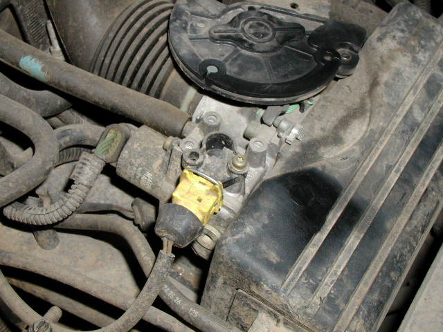

מנוע צעדים יושב בסמוך לבית מצערת (מצדדיו/מעליו/מתחתיו).
צורתו עגולה (מנוע קטן) והוא מוברג לבית מצערת באמצעות 2 ברגי כוכב קטנים.
יוצאת ממנה צמה המכילה 3 או 4 חוטים בד"כ.
איציק
download.php?id=10114

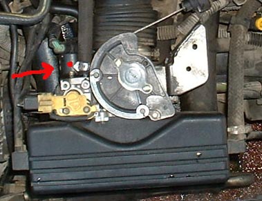

תמונה קצת יותר ברורה... (תודה כספרב :p)
(המנוע צעדים נמצא משמאל לקונקטור הצהוב ויוצאים ממנו 4 חוטים ירוקים)

איציק ...
אין מילים בפי ... (הטבעת ? ) .
אתה ממש אלוף ! עזרת לי ולחברי הטוב רבות ! לאות הוקרה אני אזמין ממך פנס ימין חדש !
