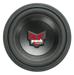

לאחרונה קיבלתי מגיסי סאס של רוקפורד רציתי לדעת אם מישהו יודע את נתוניו של הסאב הזה ?? אני מוסיף תמונה..
בכיתוב הלבן הקטן רשום he2 האינפורמציה שקיבלתי עליו היא שמאוד ישן וחזק ..

אני מכיר את הסאב הזה.
עם זכרוני לא מטעה אותי אני שמעתי אותו עם מונו של רוקפורד, והוא מפציץ את האוזן.
באס מאוד פאנצי ובאמת חזק.:shock:
אני הרגשתי את כל השיער שלי זז עם הבאסים.
אני שמעתי אותו לפני איזה 5 שנים. אולי זכרוני מטעה אותי אבל ממה שאני זוכר הוא רציני מאוד.
כמה סלילים הוא ,כמה אינץ הוא?(אני שמעתי את ה12 אינץ)
תלוי איזה גודל הוא:
Model
Part #
vc
imp
rms/peak
Punch HE2 8"
RFP4208/4108
2
Dual 2/4
250/500
Punch HE2 10"
RFP4210/4110
2
Dual 2/4
400/800
Punch HE2 12"
RFP4212/4112
2
Dual 2/4
400/800
Punch HE2 15"
RFP4215/4115
2
Dual 2/4
500/1000
הוא היה מורכב במערכת של גיסי לפני 5 שנים הוא 12 אינץ ותיבה די קטנה..

הוא מוציא 400 rms נקי?. תודה על העזרה אז כרגע הוא בכלל לא מנוצל הוא מחובר על מגבר 2 ערוצים של פלטינום אודיו מגבר קטן וחביב ..

את האמת אני לא כל כך מבין כמה סלילים? כי אני עוד לא בקיא בעניין האודיו אבל אשמח אם תסביר לי...?.

כמה יציאות יש לו?
כמה חוטים אפשר לחבר לו?
רמקול רגיל: אפשר לחבר פלוס ומינום.
רמקול עם 2 סלילים: יש לו 2 מינוס ו2 פלוס.
אז כמה יש לו?
