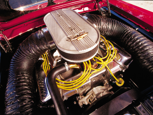

כשיהיה לך כזה מנוע (קורבט לא?) אני רץ ומזמין לך קיט כזה :wink:
סבבה?
תכין מזומנים ....
סבבה?
תכין את הכסף.... לא וזה ממש לא קורבט...
ואני רוצה את הראם אייר בדגם של הסיילין (שיאבה מלמטה)
