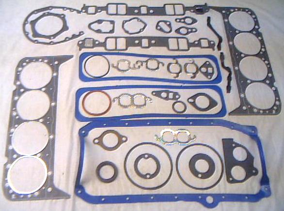

אני אנסה להסביר את כוונתי, רכשתי סט אטמים לסעפת היניקה של מנוע v8 305 סמול בלוק שנראה בדיוק כך 65_1_b.JPGכפי שרואים בתמונה בחלקה העליון אחד החורים המלבניים הקיצוניים ביותר סתום בעזרת פלח מתכת בכל אחד משניי האטמים, השאלה שלי היא איך בדיוק למקם את החור הסתום בכל אחד מהצדדים, כלומר איך מתנהלת הסירקולציה של המים בתוך הסעפת יניקה ואיזה חור למעשה בקצוות אמור להיות סגור לכניסת מים לבלוק?

עוד תמונה אשר רואים בבירור את אטמיי סעפת היניקה בצד שמאל ובחלק התחתון רואים את החור המלבני הסגור בעזרת הפלח מתכת det_71990.jpg

טוב לדעתי קיבלת סט אטמים אשרבשימוש מנועים אשר מיועדים לצפון אמריקה וקנדה ,כאשר פתחי המים מוגבלים, או שתחליף או בעזרת סכין יפנית נסה לפתוח חור

יגאל יכול מאוד להיות שאתה צודק אבל כאשר פירקתי את הסעפת הישנה המקורית היה שם את האטמים עם הפלח מתכת, שהלכתי לחנות וביקשתי סט אטמים לסעפת יניקה סמול בלוק 305 GM המוכר הביא לי באופן אוטומט סט עם פלח בדיוק כמו המקורי ולכן הייתי גם בטוח שרכשתי בדיוק את הסט המתאים, אז איך זה שלפניי הפירוק הכל עבד טוב עם הפלח המתכת שסותם חור אחד בכל צד?
נניח והרכבתי את האטמים האלה בדיוק אחד לאחד כפי שהיו האטמים המקוריים מה עלול לקרות? הריי זה עבד ככה כבר בעבר
יכול להיות שזה תוכנן לארצות יותר קרות מישראל ולכן אין צורך בכל חוריי המיים לקירור הסעפת ולכן יש את הפלח הזה?

שלום.
אם כול הכבוד והערכה מהיכן התאוריות האלה?!
אני מודיע לך חד משמעי שאם חס- וחלילה הבחור ישמע בעצתך וחתוך את הפחיות הוא יבשל את המנוע כמו גדול.
לבעל הרכב הסתמים בנוים כך בכונה אסור לפתוח את הפחיות והסיבה, אם תפתח את הפחיות המים בראש יעמדו ולא תהיה סרקולזצזיה בראשים ובסעפת ,ואתה תבשל את המנוע .
במנוע V המים עוברים ביין הסעפות ויורדים דרך הראש למעברי המים בבלוק הסתמים סגורים בצד אחד על מנת לאלץ את המים לבצע מעגל שלם בסעפות לקרורם וחימומם כאשר המנוע קר.

בני אכן מה שאתה אומר נשמע הגיוני מאוד, אתה יכול בבקשה לסמן לי על התמונה של תחתית הסעפת שצירפתי איזה מהחורים אמור להיות סתום? 5d8e_1.JPGואגב אמורים להיות 2 חורים סתומים, כלומר אחד בכל צד
בני, ומצד שני כבר נתקלתי בשוק באטמים כאלה לסעפת יניקה אך ללא הפלח מתכת, אז למה הם משמשים למעשה?
בני,ומה קורה שהפחיות נאכלות? ,וכמו שאתה יודע זה קורה
המנוע מתבשל ,ממש לא
ישנם אטמים פתוחים וישנם בעלי הגבלת זרימה,אצלי מורכב פתוח ללא שום בעיה כאשר מדובר בכמה מאות סוסים באורווה

טוב אז מכיוון שהרכב מקורי ולא משופר לפחות כרגע אני חושב שאני ישתמש בכל זאת באטמים עם ההגבלת זרימה/פלח מתכת כמו שהיה עד עכשיו, אני מניח שאי אפשר "לשחק" עם האטמים יש אחד שמאלי ואחד ימני ופשוט הפלח סותם את החוריי מים שאמורים להיות סגורים ע"מ לאלץ את המים לעשות סיבוב שלם בתוך הסעפת כדיי לקרר אותה נכון?

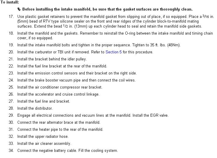

יש להשתמש בסיליקון בלבד ללא הגומיות ,קרא את ההוראות ששלחתי אם תתקשה תודיע
