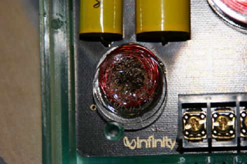

לקוח הגיע להתקין מאחורה סט של אינפיניטי קאפא פארפאקט.
והוא התלונן על שטיווטר אחד מנגן חלש. מזה מספר ימים.
הקומפוננט הוחלף לפני מספר חודשים. (היה מותקן לאנזר אופטי)
בדיקה הראתה את הסיבה הבאה. הסליל של הטיווטר שנמצא בקרוס הומס. והוא שינה את התדר חיתוך.
בדיקה של החיווט מראה שהכל תקין!. אין זליגה לבודי. ואין קצרים או סימנים על החיווט. והטוויטר תקין!!
הקרוס השני מראה סימנים של התחלה של התחממות. (באותו סליל)
הקרוסים מותקנים בבג'ז (מרחק של 40ס"מ מהמגבר)
רצים 2 חוטים לכל צד.
המצב המוזר הוא שהיה מותקן קומפוננט אחר לפני זה. על אתם חוטים בדיוק וללא שום שינוי.
הציוד. HU 860.
מגבר של קראנטש BLX 4175
קומפוננט אינפיניטי קאפא פארפקט. 6.1 מקדימה.
קומפוננט אינפיניטי קאפא פארפקט. 6.1 מאחורה הותקן. וללא קורוסים. (הקרוסים מחוברים כרגע לסט הקידמי. עד
שיתברר למה הומס הסליל. ועד שיוחלף הסליל התקול. )
רעיונות לדבר המוזר הזה.
המגבר יושב על כחצי. ביחס ליציאה של המגבר.
הבחור שומע בעיקר מוזיקה מזרחית. (עומס על הטוויטרים.) וMTV.

1. תבדוק מה העוצמה שהמגבר הזה מוציא החוצה לקרוסים.
2. תבדוק בכמה וואטים הקרוס הזה אמור לעמוד - יתכן והמגבר במקרה הזה פשוט חזק מידי לקרוס הזה, גם זה קורה לפעמים.
3. תבדוק מהו אחוז העיוות הכולל של המערכת - אם הוא נוטה לכוון ה5 אחוז ובעל הרכב שומע הקלטות לא טובות - זה מוסיף שמן למדורה.
4. יש לו טעם טוב ברמקולים - זה סט עם צוויון צליל יפה מאוד - אבל אני חושב שהוא קצת יותר עדין מרוב המתחרים באותה הרמה.
5. חלק מהסטים של אינפיניטי קאפא פרפקט - מתוכננים לעבוד ב2 אוהם - תבדוק את זה, יתכן והמגבר הזה לא ממש יודע לעבוד יציב בהתנגדות הזאת וגם ככל שהתנגדות האלמנט יותר נמוכה למגבר יותר קשה להוציא ממנו דיוק - צריך מגבר טוב לכזה סט.

מידן כמה שאתה אוהב שטויות.
הסט האחורי מותקן! ולא מחובר למה? כהקרוסים בשימוש של הסט הקידמי!.
המגבר מוצהר 4 * 175WRMS. אבל הוא לא נותן את זה.

זה שהמגבר הזה מצהיר הצהרות בשמיים - לא חדש.
עדיין - זה לא מגבר חלש.
אני זוכר שיש לאינפיניטי קאפה פרפקט סדרה שהיא גם יציבה ב2 אוהם.
אם הסלילים הומסו לפי מה שאתה אומר יש לך שתי ברירות:
1. להביא סליל חלופי בעל אותו ערך רק שיהיה עשוי מחומר אחר (משפיע באופן ישיר על הצליל ואי אפשר ממש לדעת איך עד שאתה לא מנסה).
2. לתקן את הסלילים.
אני חושב שהיה רצוי לשים את הסט הזה על מגבר אחר, יותר עדין.
אלי - עלה לי עוד רעיון בראש - זה מה שנקרא לכוון רחוק
הרמקול מותקן טוב? - כלומר יושב על טבעת עץ כבדה שמרסנת אותו כמו שצריך.
תיקח בחשבון שהמתח שמגיע לסליל הוא AC - כלומר הוא דו כיווני, חלק מהסיגנל הזה חוזר גם חזרה לקרוס ולמגבר, אם הרמקול לא מותקן כמו שצריך והוא קל מידי אז הוא גם לא מרוסן והוא יכול לגרום לזה עם הזמן.
זה נראה לי זניח מידי - אבל כדאי גם לוודא התקנה של הרמקול עצמו.

הסליל הבעייתי הוא של הטיווטר!! ולא של המיד!
התמונה המצורפת. היא של הקרוס הדפוק!
המגבר מכוונן יחסית סביר מבחינת עוצמה. (הוא לא פתוח גבוה. )

תשמע , לדעתי יש כאן בעיה , אתה אומר שהסליל של הטוויטר הומס ולא של המידבאס , מה שאומר שאולי (אני לא כ"כ מבין בזה ) לטוויטר יש מקומות שבהם הוא יורד עם העכבה שלו , ולקראנץ' אין יכולת לספק את זה בלי עיוותים שגורמים לשריפת הקרוס .
כי ההבדל האמיתי בין מגבר איכותי לבין מגבר פחות איכותי , זה עד כמה הוא יכול לתת זרם גם כאשר העכבה יורדת , ולהשאר עם עיוות נמוך . אז נכון שבד"כ טוויטרים לא יורדים נמוך מספיק , אבל אולי כאן זה כן .
וזה שהגיין הוא נמוך זה לא אומר כלום כי אם המוסיקה אולי טיפה מעוותת , במגבר גרוע וקרוס רגיש אתה עלול לקבל קליפינג שישרוף סליל
אני מקווה שזה עוזר לך וזה לא שטויות במיץ , כי אני לא ממש מבין באלקטרוניקה עד כדי כך , אבל זה מה שההגיון שלי אומר לי
בברכה יהודה
יכול להיות שיש תקלה בטויטר וחלק מהסליל שלו התקצר כך שההתנגדות
תרד נקודת החיתוך תשתנה וחוץ מזה
הזרם הנצרך יעלה ובעקבות זה הסליל התחמם והומס בגלל הזרם הגבוהה שעבר דרכו

עידכון. (עצבני ביותר)
ניופאן רוצים על החלק! 1250. שקל. (אני חוזר) 1250 שקל. על החלק.
כאשר הכל הסט נמכר בארץ במחיר של 1500-2000 שקל.
ובחו"ל בכ230 דולר.
אני מחפש משהו שיכול לברר בדרגים גבוהים יותר בחברה המפגרת הזו לפשר המחיר המגוחך. (מפגר/לא הגיוני בעליל).

מחפש את החלק הזה שמופיע בתמונה. (רק הוא לא תקין.) המיד והטוויטר תקינים ועובדים!
(בקרוס אחד הוא דפוק לגמרי, ובשני הוא מתחיל להראות סימנים של הרס.
עם המחיר יהיה הגיוני לבחור (לבעל החלק! ) אז גם האופציה הזו אפשרית.
אז בקיצור שניים!
