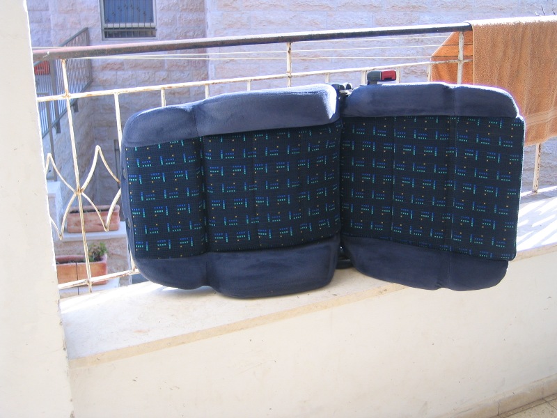

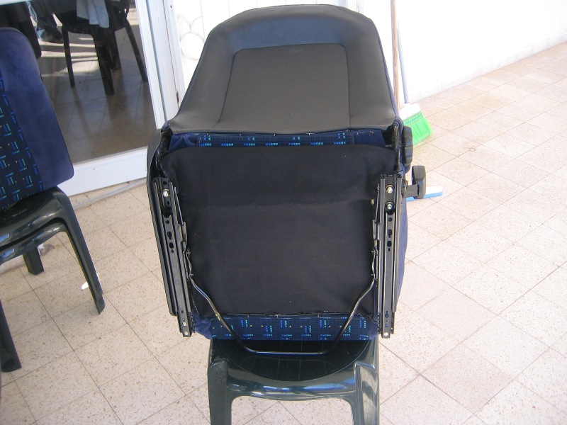

קניתי את ה-205 שלי , מאחת שלא ניקתה את הרכב שנתיים , מה שהיה שם , אלוהים ישמור .

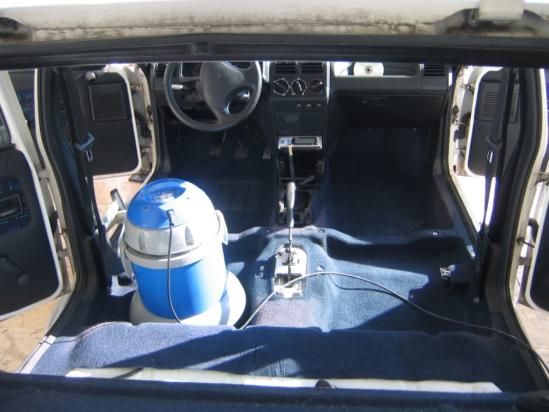

פירקתי את כול הכיסאות , הפלסטיקה ברכב פורקה גם היא , השטיח הקבוע נוקה עם שמפו ומכונה , הכיסאות עברו ניקניון במכונת קיטור ושואב , יחד עם חיטוי יסודי . אין לי תמונות של הפירוק היסודי , רק של הכיסאות , אבל קחו בחשבון שכול הדבורד פורק , מערכת האיוורור הפנימית נוקתה , כול הידיות ברכב נטבלו בגיגית עם מים וסבון .
מצ"ב מספר תמונות בשביל הסבבה .

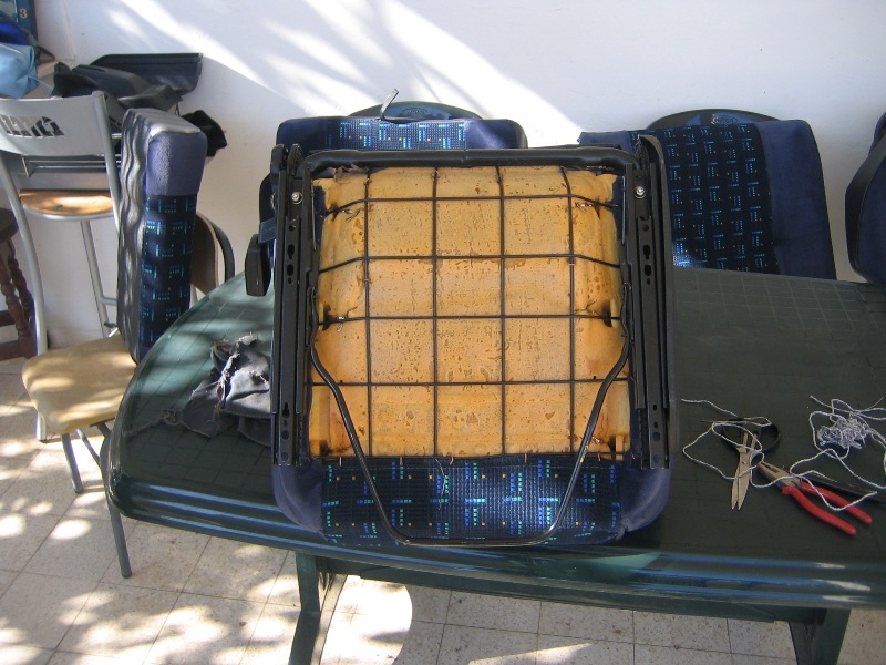

אפשר לראות את הרכב כשהוא מפורק לגמרי , אפשר לראות את תחתית המושבים לאחר שהוצאתי את הבד הישן
יש תמונה של סבא שלי תותח העל , איש עבודת ידיים , תופר עבורי את המושבים , יש גם תמונה של מושב מבריק ונוצץ .

כדי לפרק מושבים קדמיים , יש להשיע מפתח כוכב בצורת האות ר , ראש המפתח צריך להיות קצר , כי הכסא מפריע .
אפשר לקנות כזה מפתח בחנויות לכלי עבודה .
אם מישהו רוצה אני יכול להשיג צילום של המפתח .
בכול כיסא ישנם 6 ברגים , 3 בכול צד . מפרקים אותם , והכסא יוצא בקלות .
לאחר הפירוק והניקוי הרכב הופך להיות חדש , הריח הישן נעלם , והשטיח והמושבים נראים פתאום חדשים .
באמת לא עבודה קשה .

מפרקים את מה? את המסילות מהרכב את המובילים מהכיסא... למפתח אל תדאג נשפצר משהו..
ועד 120 לסבא שלך..:) הייתי מביא לסבא שלי כסא של אוטו היה זורק אותו עלי מקסימום חחח...
המסילה נשארת עם המושב . אחרי שאתה מפרק את הברגים , כול הכסא יוצא .
אין בעיות של חלקים שצריך להרכיב אחר כך .

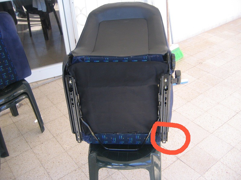

דווקא את המפתח יש לי, יש לי סט שלם בכל הגדלים. הבעיה היא שאחד הברגים "נאכל", וצריך למצוא קומבינה אחרת כדי לפתוח אותו היות והוא סופר-עקשן.
כוח צביקה - אם הבעייה היא בבורג האחורי שיושב על ה"אוזן" פשוט תפרק את כל האוזן החוצה, אז תבוא עם פלייר ותשחרר את הבורג.
אם תרצה בורג אחר יש לי מלא כאלו פה זרוקים. רק תדאג להוציא את הישן. במקרה הכי נורא תקדח לתוכו ותבריג בורג בהברגה הפוכה. בקיצור, חילוץ.
סימנתי בעיגול את הנקודה בה מחובר הבורג העקשן.
אי אפשר להגיע אליו עם פלייאר כי איו גישה. אני אנסה לחלץ אותו בהזדמנות כמו שהצעת.
שחרר את האחרים ונדנד את הכיסא(ימינה ושמאלה). יש סיכוי שזה ישחרר את הבורג.
היתה בזמנו משחה שהכילה גרגרים ושמן והיתה מיועדת לברגים עם ראש אכול וכמובן קיימת האופציה של קרנר, פטיש והרבה סבלנות.
