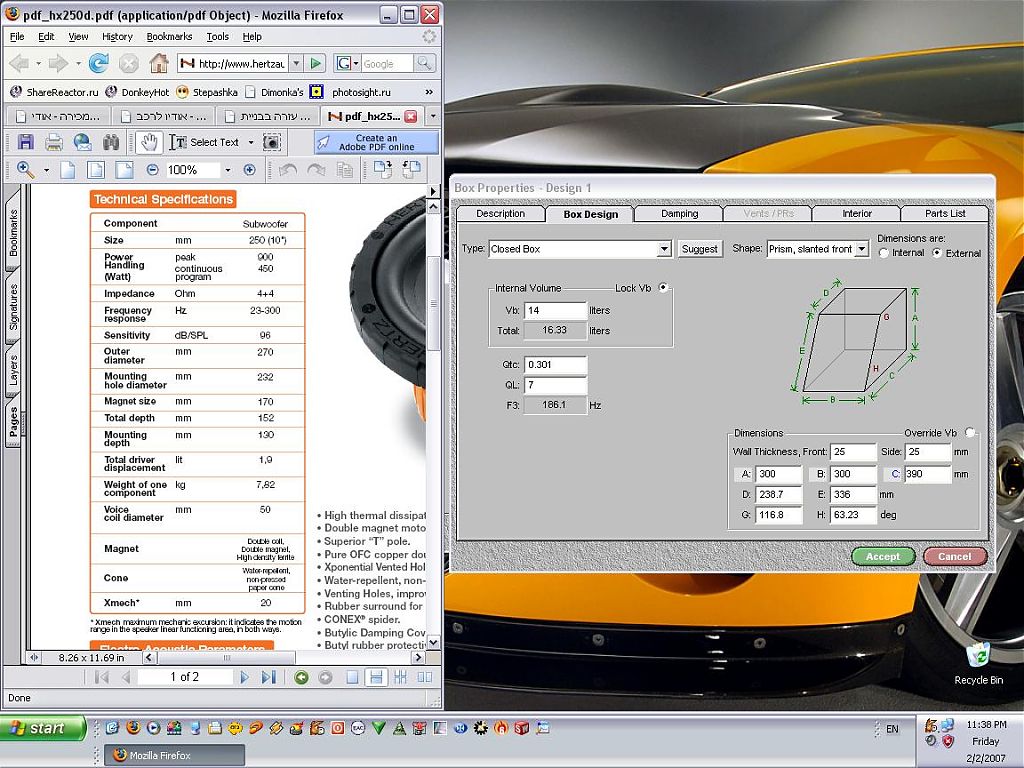

נתחיל מזה שאתה "רוצה" תיבה של 16 ליטר, אבל עדיין חישבת אותה לפי 14 ליטר נטו.
נמשיך מהעובדה שלא 14, ולא 16 ליטר מתאימים לסאב הזה, אלא אם כן אתה רוצה שהוא יהיה כזה חנוק שתצטרך להגביר
לו את הצורה בשביל שינגן לך את תדר 30HZ (למשל) לעומת חצי מהעוצמה בתדר 45HZ.
לי זה לא נשמע הגיוני, אבל בחירה שלך.
אם אתה מוגבל במקום בתא המטען, אולי תחפש אלטרנטיבות מתאימות, ולא קיצור דרך בעל 0 משמעות.
ואם אתה לא מוגבל במקום, זה הזמן לעצור, ולבנות לו תיבה של 28-32 ליטר (נטו!) בשביל ליהנות ממנו.
בטח יצאה לך זווית כזו חדה, מה ציפית מתיבה בגודל 2 קרטונים של חלב?
בהצלחה
אני לא מבין מדוע אתה עושה טעויות כאלו, באמת.
יש לך סאב נהדר, ואתה הולך להרוס את הסאונד שלו לחלוטין - אתה חושב שהרץ טיפשים או לא יודעים לחשב תיבה?
נתחיל מזה שאתה "רוצה" תיבה של 16 ליטר, אבל עדיין חישבת אותה לפי 14 ליטר נטו - תיבה צריכה להיות 14 ליטר, ומחושבת ל16 ליטר כי הסאב עצמו תופס 2 ליטר.

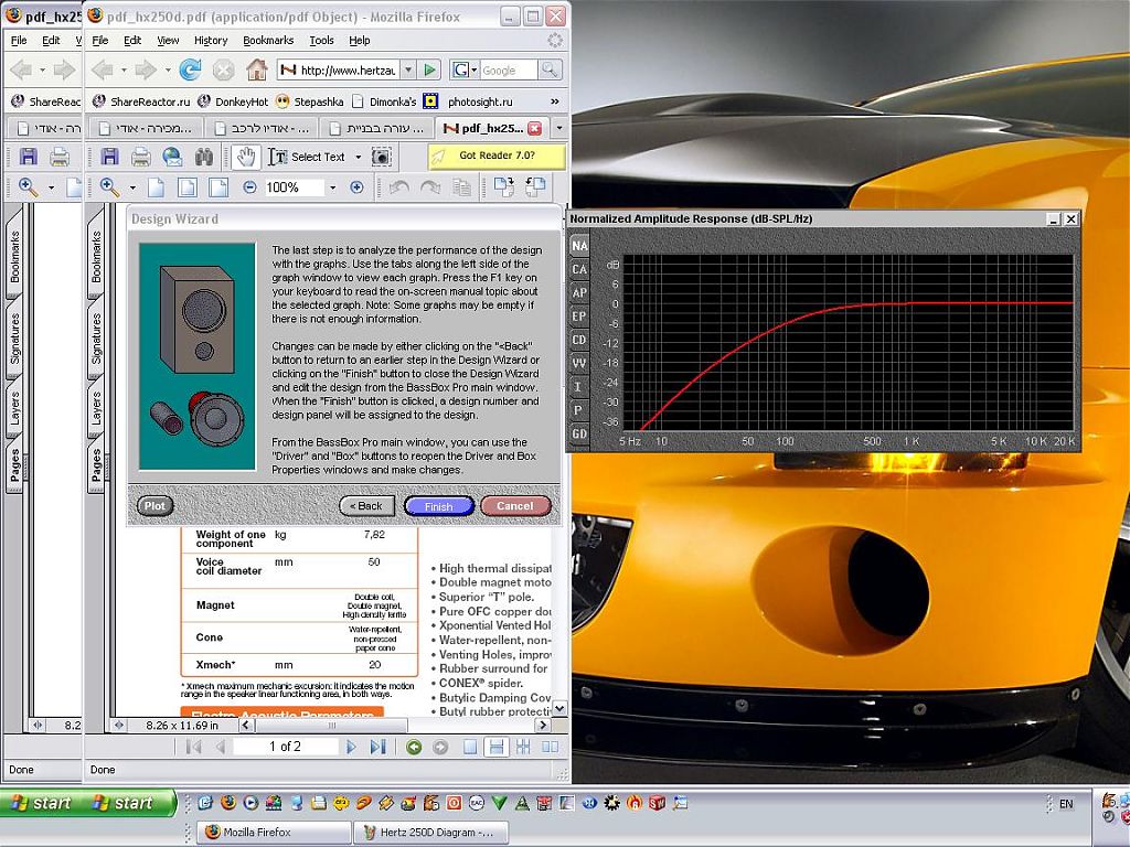

לו את הצורה בשביל שינגן לך את תדר 30HZ (למשל) לעומת חצי מהעוצמה בתדר 45HZ. ומאיפה הטענה הנחרצת הזאת? הכנסת את הנתונים שלו לתוכנה?, שאתה כל כך בטוח במה שאתה אומר? אני כן הכנסתי ותראה מה יצא! - אותה המלצה של היצרן! אז זה עונה על השאלה ששאלתי = הרץ ממש לא טיפשים.
לי זה לא נשמע הגיוני - כך יוזמה , תכניס את הנתונים לתוכנה, אבל בחירה שלך. ותראה שזה הגיוני מאוד.
אם אתה מוגבל במקום בתא המטען, אולי תחפש אלטרנטיבות מתאימות, ולא קיצור דרך בעל 0 משמעות. - אתה רושם פה שטויות שסתם לא מועילות.
ואם אתה לא מוגבל במקום, זה הזמן לעצור, ולבנות לו תיבה של 28-32 ליטר (נטו!) בשביל ליהנות ממנו. - יש לך ניסיון מוכח עם הסאב הנ"ל בתיבה הזאת שאתה ממליץ? אם כן, אני רוצה לדעת לפי מה אתה בדיוק ממליץ על תיבה 28 ליטר, ואם לא אז אנא ממך..
שוב, זה מה שהיצרן ממליץ בלבד.
אין קשר בין המציאות לנייר.
אגב, שים לב איך על הדרך אני כבר מתקן לך טעות שעשית, ככה על הדרך כי אני עוד נחמד:
באיזה גובה הקיר האחורי שתכננת?
300 מ"מ.
תעשה חישוב קטן של עובי העץ שאתה רוצה (50 מ"מ כי אנו מדברים על שתי דפנות)
+העובדה שהסאב עצמו בגודל 270 מ"מ וכבר קיבלת סאב שבולט החוצה.

דבר שלי, תענה לי על שאלה אחת פשוטה: למה כאשר הכנסתי את הנתונים לתוכנה ורציתי גרף ככל האפשר FLAT אז התוכנה חישבה את זה כ16 ליטר?
מה שעוד מחזק את עמדתי זה המידע הנ"ל:
http://www.hertzaudiovideo.com/Doc/pdf_hbx250ds_web.pdf
זהו אותו אלמנט בתיבה מקורית של היצרן.
תראה את המידות החיצוניות, (עובי 25) + הDAMPING MATERIALS מבפנים.
לדעתי התיבה הזו היא בערך על מה שהרץ ממליצים.
תקנו אותי עם אני טועה.
