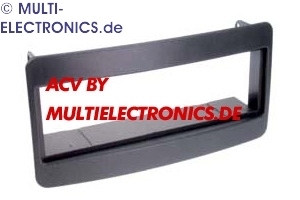

שלום רב. מחר בבוקר אני אמור לקנות יאריס ורסו. לרכב אין מכשיר cd . בעל הרכב טוען שבטויוטה צריך לקנות מכשירים רק בחברה. ואי אפשר לקנות ולהרכיב אצל כול סוחר אחר. ואים מנסים לעשות זאת הרכב לא יניע ויהיו בעיות. האם למישהו יש ניסיון עם זה? כי בחברה דורשים הרבה כסף. הרבה יותר ממכשיר מקביל בחוץ.
למה אתה מתכוון אין CD? ה CD הוא חלק אינטגרלי מהקונסולה המרכזית.
אם זה לא (לא זוכר את הוורסו) אז ניתן להתקין כל CD שחשקה בו נפשך.
איתמר.
בחיי אין. יש רדיו טייפ שהוא חלק מהקונסולה. ויש חור הכנה לcdplayer בלבד. לפי העיין, רדיו דיסק רגיל לא נכנס בחור שם.
נראה לי שצריך לקנות cd player מקורי של טויוטה.
נשמע לי מאוד תמוהה.
מאיזו שנה היאריס? רדיו טייפ אינטגרלי? אני לא חושב שאיזשהו רכב שיוצר אחרי שנת 2000 יצא עם רדיו טייפ אינטגרלי :roll:
אם מחר תוכל להעלות תמונה זה יהיה מצויין.
איתמר.
תתפלא אבל יש, סיאט קורדובה ואיביזה שנת 2001 עם רדיו טייפ, בושה.
"אתה רוצה לקנות ביוניר דולבינים?! חדש, לא גנוף. נפל ממשאית"
HU: pioneer 5800 AMP: soundstream lw 4.500 COMP: morel pulse SUB: rockford P2
בכל היאריסים שהגיעו לארץ עד לדגם החדש יש רדיו טייפ מקורי ואופציה להתקנת מכשיר CD.
מכשיר הCD עולה בסביבות 1,700 ש"ח בכל סוכנות טויוטה.
ואין אפשרות להתקין HU רגיל?
