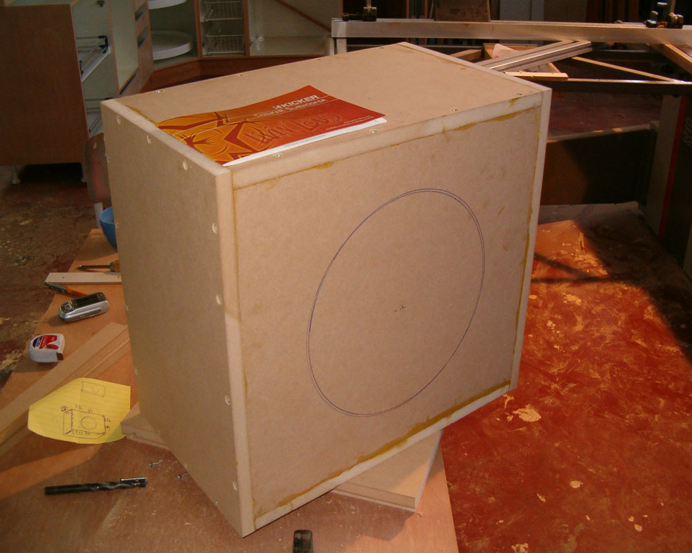

בכמה ברגים לחזק את התיבה? כמו בשרטוט השני?
ולמה דווקא 17 מ"מ ולא 19 לMDF?

כן משהו כזה זה מספיק אתה יכול להוסיף אם יש לך מקום שם אבל לא ליקדוח קרוב לקצה הפלטה!
בקשר למידות אתה יכול להישתמש גם ב 19 מ"מ אבל אצא לך 23 ומשהו ליטר. אם תוסיף סנטים לעומק אז אצא לך 24.2 ליטר! זה אומר במקום 25 ס"מ בעומק הפנימי של 4 החלקים ירוק ו כחול יהיה לך 26 ס"מ העומק הכולל יהיה 29.8 ס"מ!
הנה יש לך דוגמה יפה:
קודם כל יש לי שאלה אליך רומן, לסאב P2 על איזה גודל של אטומה אתה ממליץ? ,הגודל המומלץ של היצרן זה 2407
ולגודל שאתה ממליץ אם תוכל לתת לי את המידות לפלטות? (כי פשוט אין לי מושג!)

שמע...אני הייתי עם הנגר שזמן הבניה...זה לקח בין חצי שעה ל-45 דקות..
לא יודע כמה עלה לו החומר... אבל באמת שזה לא היה נראה לי סיפור..
חתך לי 6 חתיכות... חיבר אותם עם ברגים כל 5 ס"מ... שם סיליקון בכל החיבורים..
עשה לי חור לסאב ודיי...
