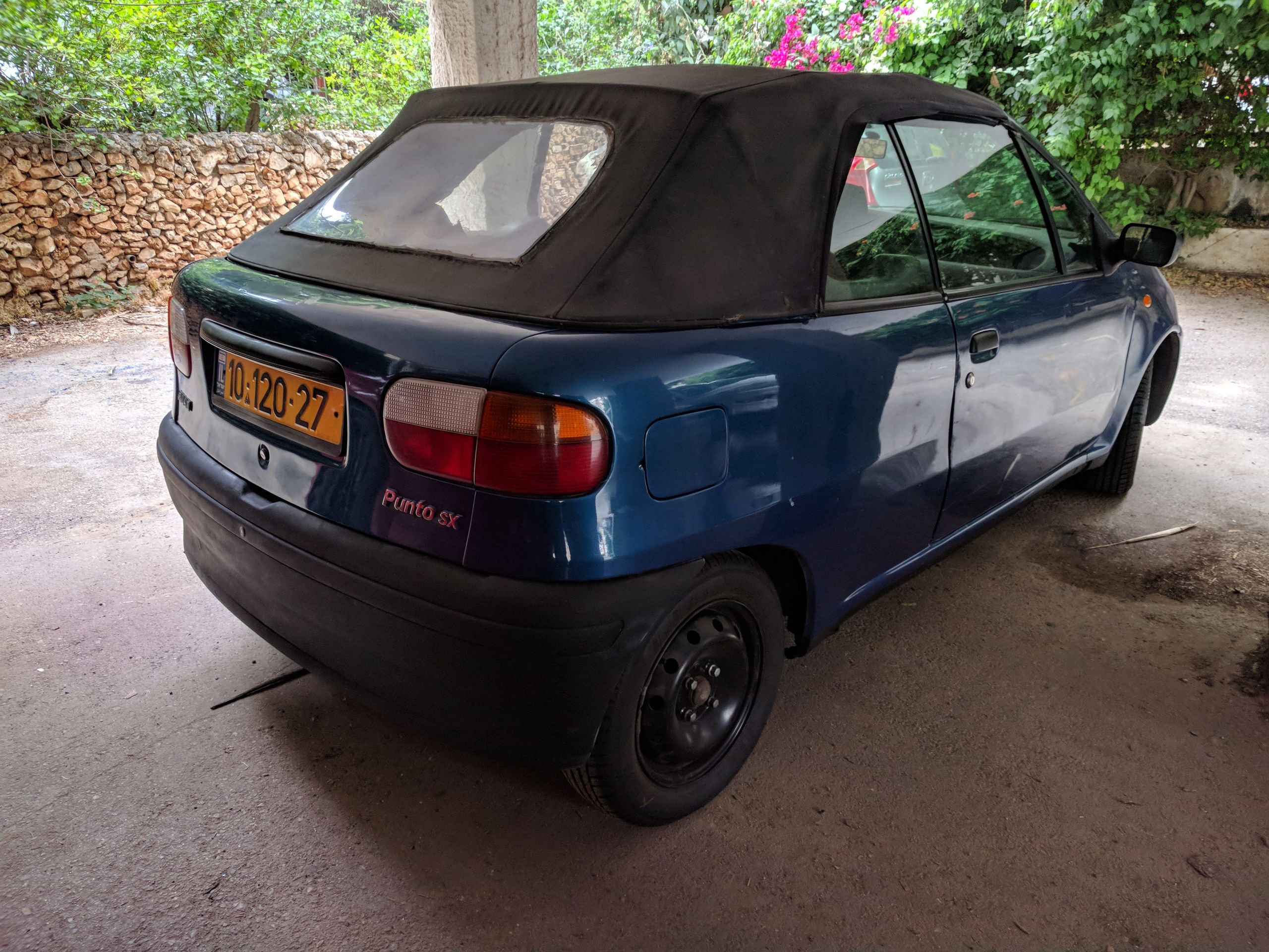

  1. היום הרכבתי את הגג, זה כבד מדי לעשות את זה לבד אז אני ואבא הרכבנו, העבודה תכלס של פירוק הגג הישן והרכבת החדש דיי קלה וStraight forward - יש 3 ברגים מהגג אל איזור הדיפון האחורי בכל צד, 6 סך הכל, איפה שהציר המרכזי של הגג, ויש כזה חוט ברזל בחלק האחורי של הגג שנכנס לקאנט על הבודי וככה מחזיק את החלק האחורי עם החלון. וזהו בגדול - יש עוד כמה דברים מזעריים וזהו. אז אמנם זה היה בסיסי למדיי אבל להוריד את הגג 2 קומות, לדחוס אותו לפונטו ולנסוע לאבא, להוציא מהפונטו, לדחוס את הגג הישן, לנסוע הביתה להעלות אותו 2 קומות... מזה מתתי כבר, הרבה הרבה יותר קשה מכל העבודה 😂 כבד הח** הזה. אז כמו שאמרתי הגג שהשגתי הוא משומש ולכן בא עם כל הברזלים והפלסטיקים והדיפון הפנימי וכו, בגג הישן שלי גם אלה היו במצב לא משהו. בגג החדש הדברים האלה במצב טוב הרבה יותר. הבד עצמו משומש - אבל בעוד לקודם הייתי נותן ציון 40-50 %, לחדש אפשר לתת איזה 85-90%. יש בו כמה פאקים קטנים אבל לעומת הקודם שהיה פרום לגמרי עם חורים, הפריע לדלת נהג להסגר, הצד שלו התנופף ברוח וכו' - לחדש אין בעיות כאלה. יש לו איזה 2-3 נקודות פגומות קוסמטית בקצוות וזהו. לקודם לא היה משהו אחד תקין בכל הגג. במידה ויום אחד אביא בד גג חדש (מה שעכשיו לא כלכך נחוץ) - יש בסיס בריא יותר בלי חלודה וסיליקון לשים את הבד החדש עליו. לא יודע למה, אבל החדש גם נסגר ונפתח יותר בקלות שזה בונוס, וגיליתי שיש לגג את המוטות ההידראולים האלה כמו שיש לדלת תא מטען - בצד אחד זה המקורי עם סמל Bertone ועדיין תקין, בצד השני הוא שבור (ושכב על הרצפה, עשה בטח מלא רשרושים) נשיג 2 כאלה חדשים והגג יעלה עוד יותר בקלות. נתחיל ב2 תמונות של הגג הקודם עם החלון שהדביקו עם סיליקון חיצוני מגעיל. כאן כבר הגג החדש מורכב. צריך עדיין לעשות מה שנמנעתי ממנו כבר חודשים - להבין איזה חומר לקנות כדי לעשות את הגג שחור יפה שוב.

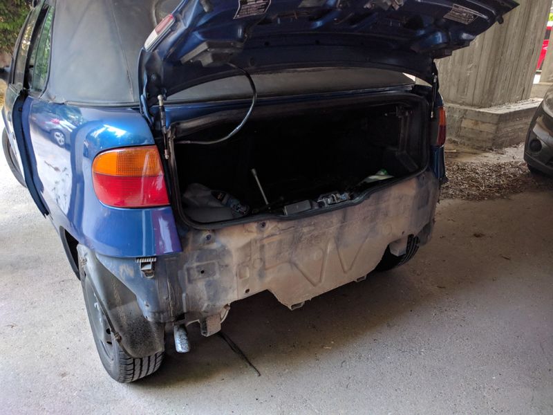

  19. לא תמיד מה שאני מתכנן מצליח. כמו שאמרתי הייתי רוצה פגושים שחורים - צבע פלסטיק, בלי קילופי צבע ודאגות ובלי לנסות שהפונטו 95 שלי תראה מודרנית עם פגושים בצבע האוטו. קניתי חומר שמסיר צבע מפלסטיקים, עשיתי ניסיון זריז על הפגוש הקדמי שקצת שבור אז במילא צריך להחליף אותו, ואכן הצבע ירד בשניה איפה שניסיתי, אם הייתי ממשיך הייתי מוריד את כל הצבע בשעה אחת. ואז הלכתי לפגוש האחורי שאותו עוד תכננתי לשמור, ושמה פתאום זה היה נורא קשה עד בלתי אפשרי, כל שכבה הצריכה המון מהספריי, והשכבה התחתונה של הצבע יסוד היתה נוראית, נשברתי.. כבר עדיף לקנות פגושים הם לא כאלה נדירים בשביל עבודה כזאת מתישה ונגמר לי הספריי כבר ורציתי לנסוע עם הפונטו יום אחרי. אז כדי לא להשאר עם פגוש שנראה כמו באמצע פחחות עשיתי שיוף זריז והשתמשתי באותו ספריי זפת שהשתשתי לספי דלתות, רק שיראה נורמלי עד שאני אשיג 2 פגושים שחורים לא צבועים. גם הצבע הזה נגמר לי מוקדם מדי, יש נקודות שצריכות עוד שכבה. אבל לא נורא כל הפגוש יוחלף במילא. אבל - אם אני מסתכל מרחוק על האוטו עכשיו, נראה הרבה יותר לטעמי עם פגוש שחור קודם כל אין את הקילופים המוגזמים שהיו על הפגוש הזה שזה כבר שיפור, ואני אוהב את המראה.
