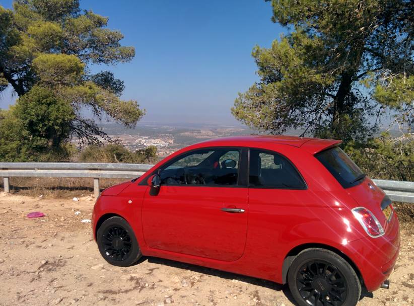

האוטו עדיין כמו חדש כמעט, יותר גדול ממנו אני לא רוצה, יותר יפה עדיין אין, יותר חזק מזה יכניס אותי לכלא, אז עדיין איתו וכנראה אשאר עוד לא מעט Sent from my Nexus 5X using Tapatalk
