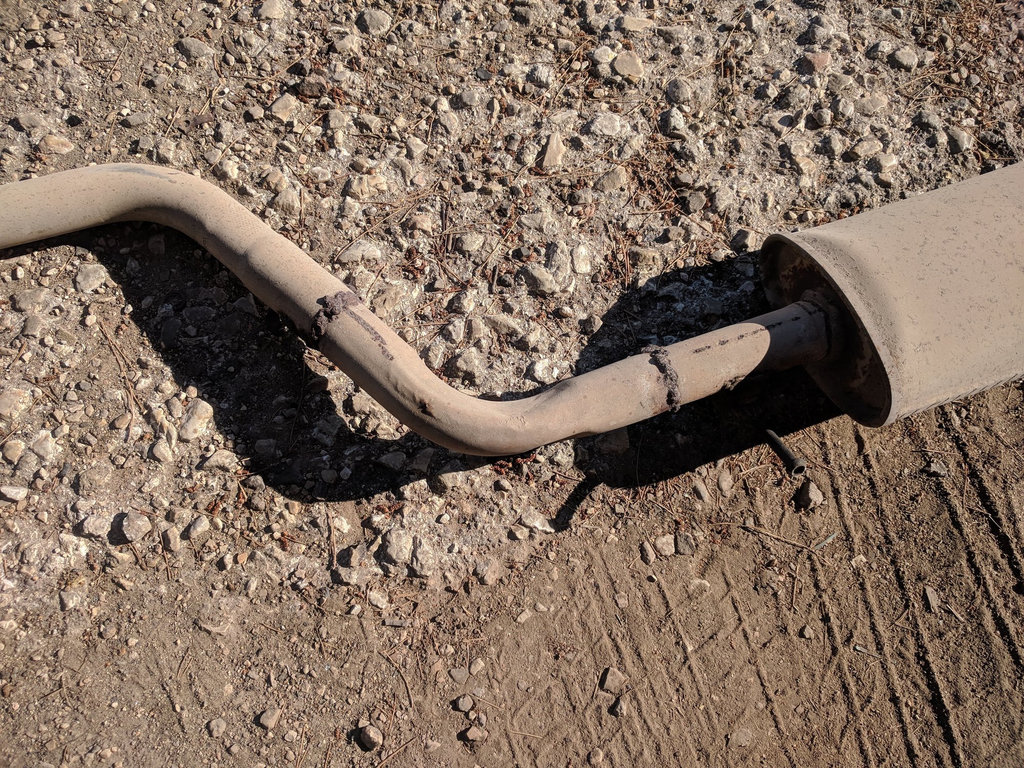

  16. הג'נטים גדלו מ13 ל14 עם 4 צמיגים חדשים של קלבר. אשיג טאסות מקוריות חדשות בהמשך. הוחלפה הידית של האורות והאיתות למשומשת במצב טוב יותר, במקום המתג המגעיל שתקעו על הדשבורד. אבא שלי עשה קצת סדר בחשמל ליד המצבר, היה שמה בלאגן מיותר. אבל גם החוטים שנשארו הם מעקף לחוטים מקוריים שמתחבאים איפהשהו, נגיע גם אליהם בהמשך. גם אני אצבע עם צבע האוטו את הפינה הזאת. הוחלפה זרוע קטנה של ההגה בצד ימין שהיה לה חופש, במוסך שכל בעל אלפא מכיר לאגזוז היה חור מרקבון בדוד האחורי, עוד איזה חור או 2 בצינור שבין הדוד האחורי לאמצעי, והצינור הזה גם היה מגעיל למדיי עם כל מני פאטצ'ים. ב"סופר רדיאטור" ביהוד עשה לי אחלה עבודה, אמר לי שאפשר לקנות את 2 הדודים עם הצינורות בסט שלם ויפה כמו המקורי בדיוק רק חדש, בלי אף ריתוך, ובמחיר סביר. לא ידעתי מה אני רוצה באמת והוא שלח אותי לפתרון היפה כי הוא העריך את האוטו, בעלי מקצוע כאלה לפעמים נדירים. התמונה שרואים את האוטו מלמטה היא לפני שנוקה השמן והג'יפה מהלמטה של המנוע - לא להתייחס ללכלוך הזה
