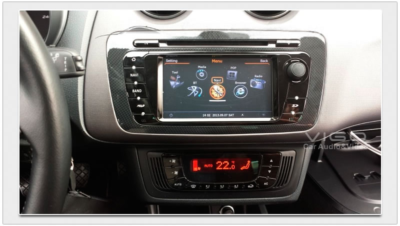

קודם כל, זה קילומטראזי מכובד, והרכב שלך הפגין אמינות מוחלטת. טיפולים נטו. הבעיה הראשונה, זה פשוט בלאי של צלחות בלימה קדמיות, ולא תקלה. צריך פשוט לחרוט את הצלחות והבעיה תיעלם.{העלות היא סמלית}. הבעיה השנייה, ניתנת אף היא לפתרון בעזרת הצלבת צמיגים קדמיים עם אחוריים. הצמיגים האחוריים פחות "עייפים" ובדרך כלל עם הרבה יותר "בשר" עליהם.[גומי]. תנסה את ההצלבה, בדרך כלל זה מצליח. האיביזות החדשות מגיעות עם 4 חלונות חשמל, בנוסף לאבזור שתיארת וגם עם מולטימדיה מקורית שנראית ככה: -

האם יצא לך להתעסק עם כיווני מיזוג האוויר תוך כדי נסיעה? עד כמה מסך המגע מושפע מאור השמש? הרי הכפתורים אינם נגישים כמו ברכב רגיל. הם "אינם". מחכים עדיין לעדכון בקשר לעוצמת המזגן, איכות מע" השמע ועוד. תתחדש.
