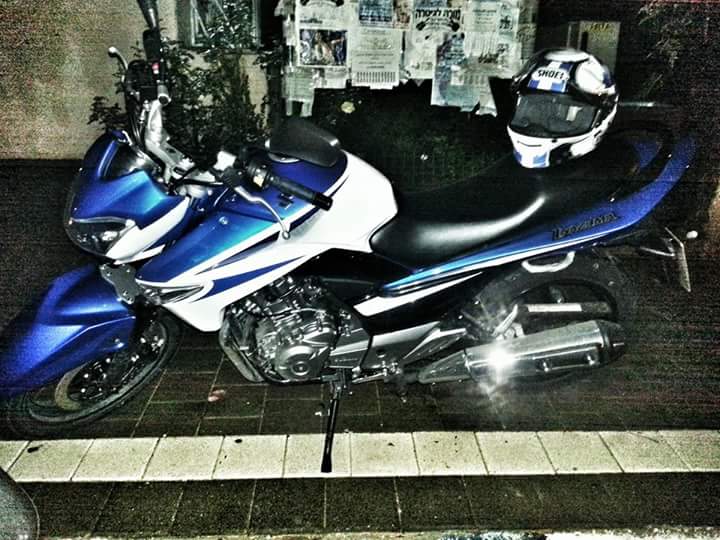

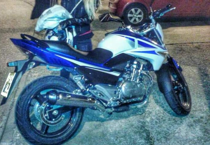

  1. מפרסם עבור ידידה. האופנוע נגנב לפני כמה דקות לקראת השעה 3:00, בלילה שבין שלישי לרביעי, מרחוב עמישב בתל אביב. ידית ברקס ימנית שבורה. צבע האופנוע נדיר יחסית במחוזות ארצנו, לא יהיה קשה להבחין. לכל היודע דבר, נא לפנות לסתיו בטלפון מספר 0544679760. תודה מראש.
