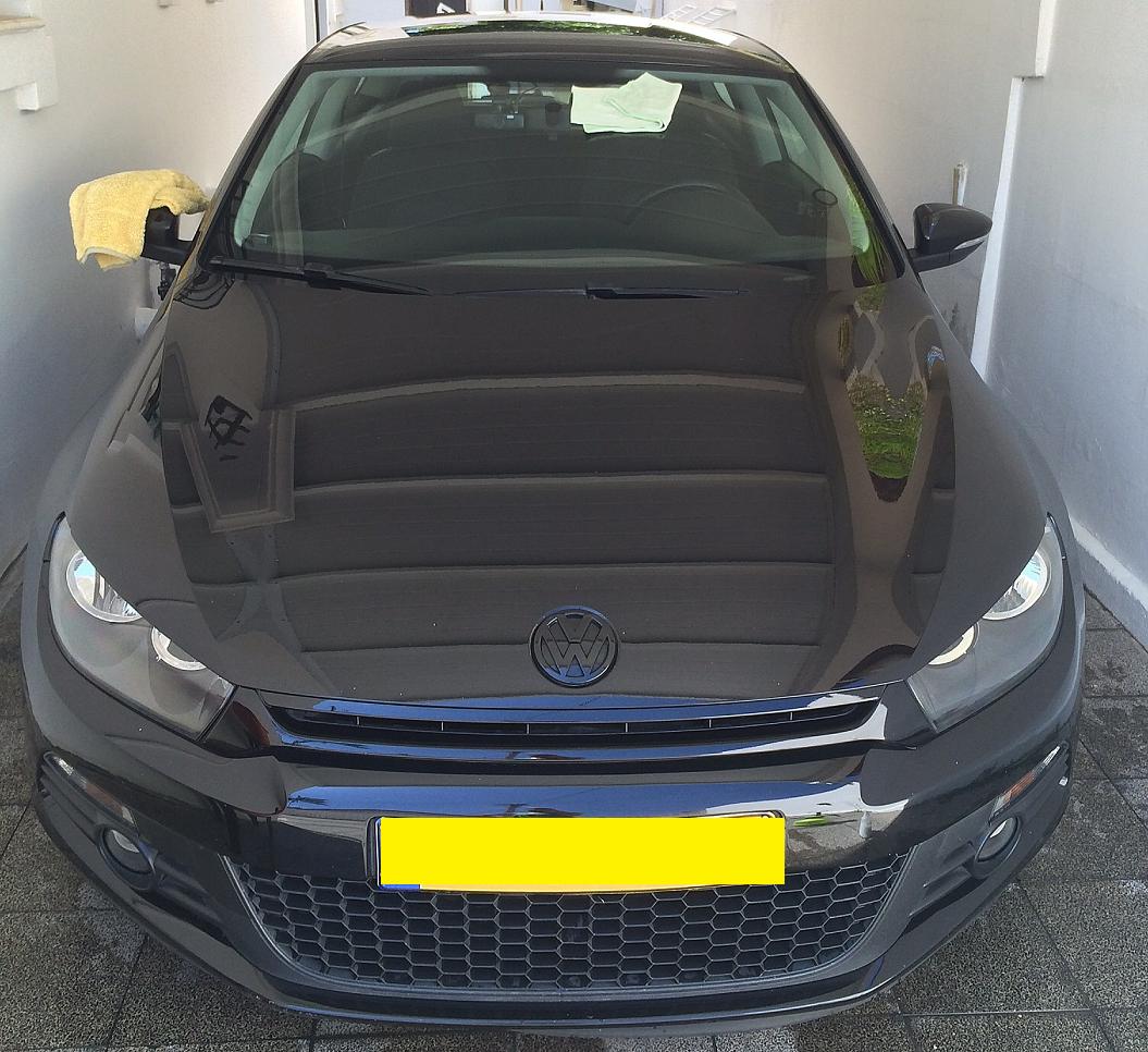

sciPoPo פרסם הודעה בנושא של kobi_g בתוך אסתטיקה לרכב - דיטיילינג, שיפורים קוסמטים, מדבקות, חלונות כהים וכיו"ב
פוליש. 99% מהברק שתתרשם ממנו, זה פוליש. ווקסים/אוטמים/ציפויים מעניקים ניואנסים קטנים מאוד. סביר להניח שלא תראה הבדל בין רכב שעבר פוליש לפני רגע, לרכב שעבר פוליש + ווקס. חוץ מזה , כמו שנאמר קודם, לפילטר שדחפו בתמונה יש אפקט רציני. זהה מה מרוטש -
החומר יכול לבוא אחרי כל שטיפה, כן. על יבש, ביישום רגיל. או כ-drying aid - לשלב אותו בשלב הייבוש הסופי, כשהרכב עדיין רטוב. (שפריץ על הפאנל בעודו רטוב, ניגוב עם מגבת הייבוש). בגדול כדי לשמור על ההגנה שיישמת באופן מקסימלי, דאג להשתמש בשמפו שלך בידיוק בהתאם להוראות הדילול מהיצרן. אל תוותר על ה-bsd, זה פשוט מוצר מעולה.
