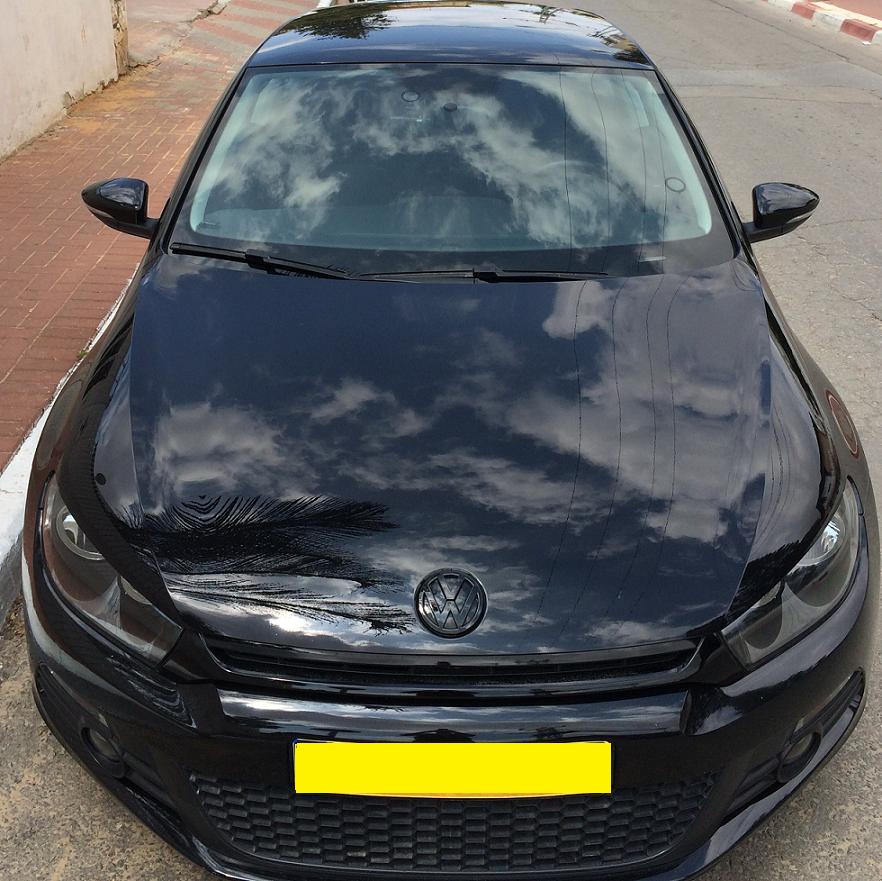

  14. הורידו לך עם הפוליש את הסמל מקדימה, חאפרים. עבודה יפה
