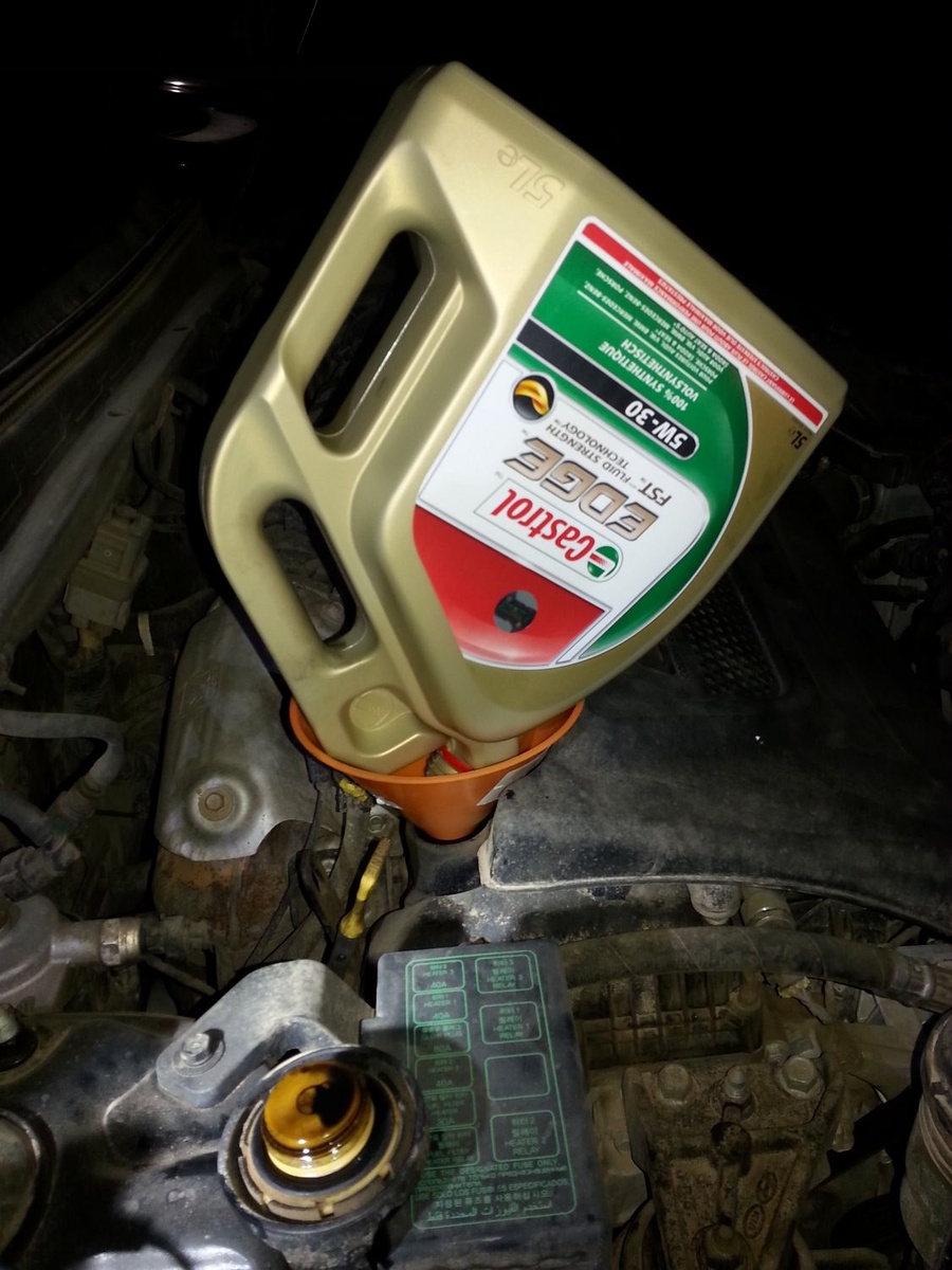

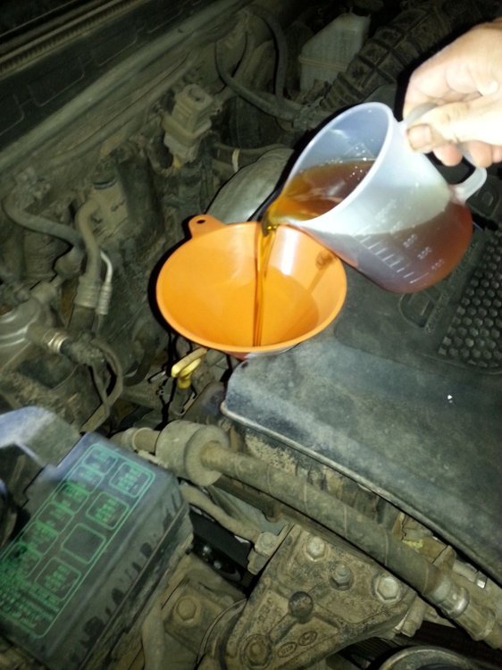

מילוי שמן - וסיימנו ! מודאים שגם בורג ניקוז הקארטר וגם פילטר השמן סגורים היטב. פותחים את פתח מילוי השמן ומכניסים את המשפך . ממלאים שמן (6.7 ליטר) ע"י שפיכת השמן למשפך. אני מלאתי גלון (5 ליטר) , והיתרה (מהגלון השני) ע"י שימוש בכלי קיבול עם מידות . לאחר שסגרנו הכל ויש שמן במנוע, יש להניע למספר דקות ולראות שהכל תקין . לאחר שעה בערך ניתן לבדוק שוב עם המדיד את מפלס השמן , אם חסר להוסיף , ואם יש העודפים, אז לרוקן מעט . מומלץ לנגב את השמן מבורג הניקוז בקארטר וכן את בורג הניקוז מהפילטר ע"י שימוש בנייר סופג . כך נוכל לראות אם יש נזילה / הזעה בימים הקרובים . בהצלחה . -

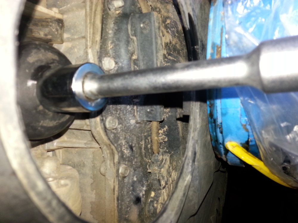

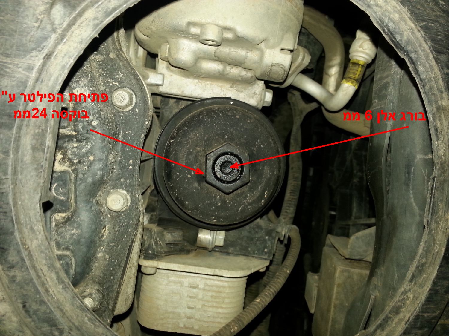

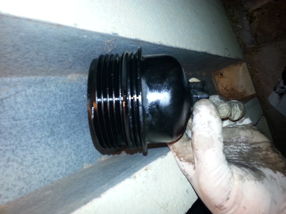

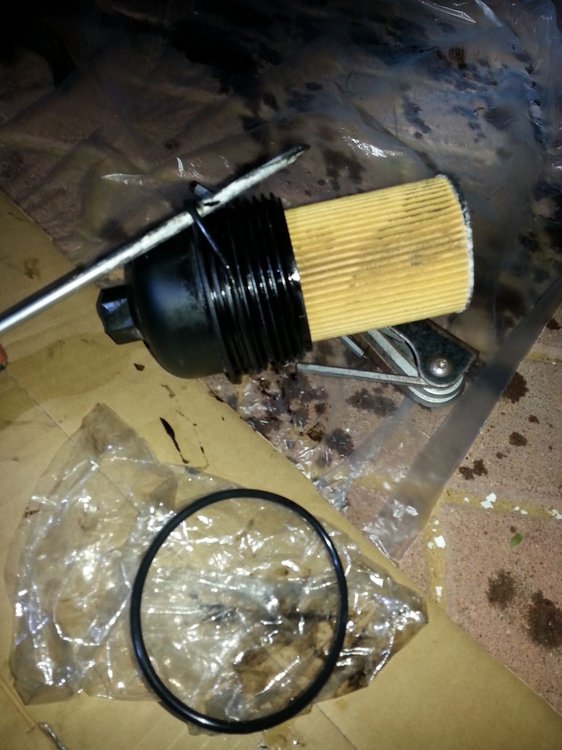

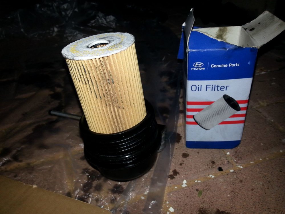

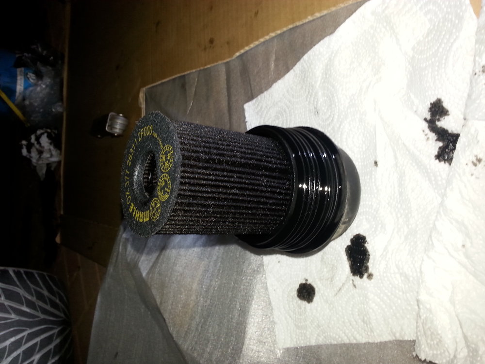

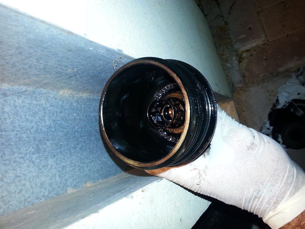

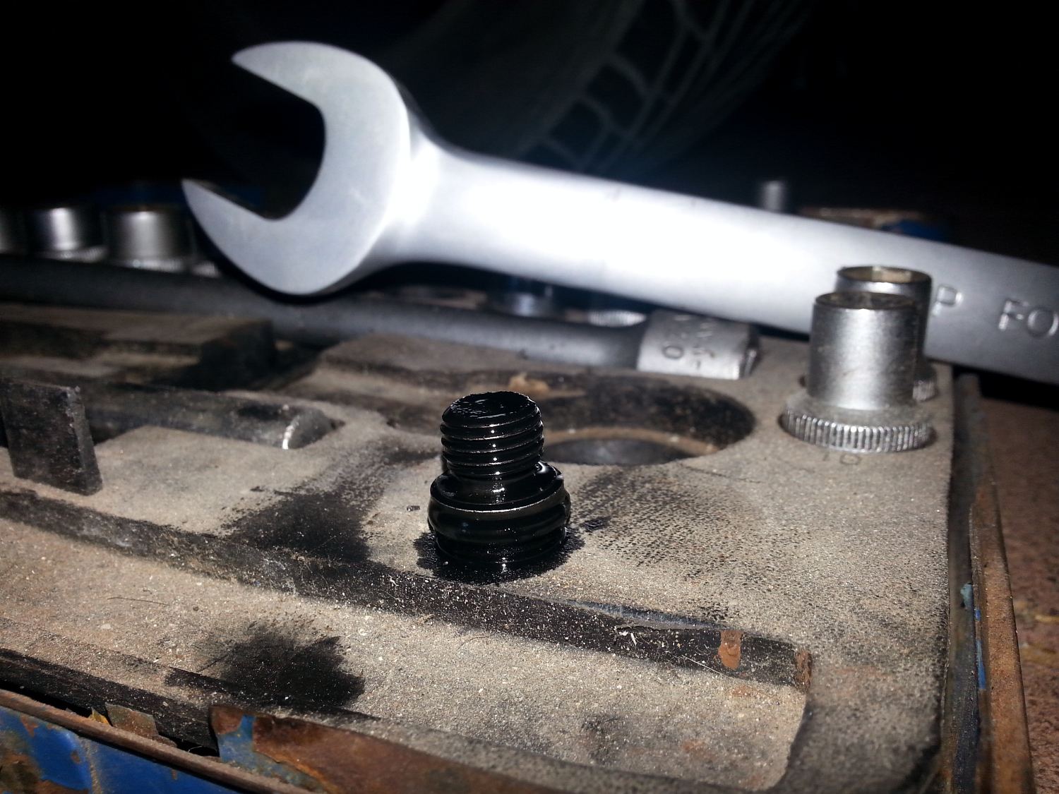

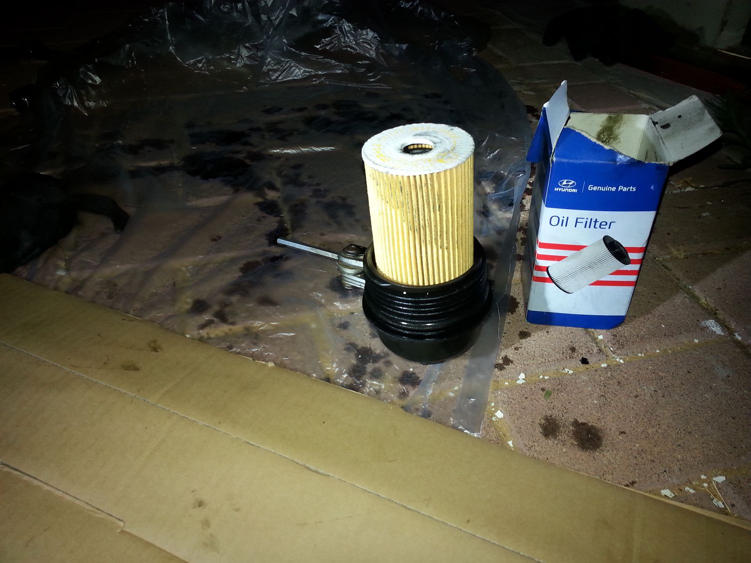

החלפת פילטר השמן על מנת להוציא את הפילטר הישן , יש לפתוח את מיכל פילטר השמן , המיכל בנוי מפלסטיק עם ראש דמוי בורג 24 ממ . כיוון שהמיכל בנוי מפלסטיק ראש הבורג עלול להישחק מהר מאוד לכן חייבים להשתמש בבוקסה 24ממ + רצ'ט . שימוש במפתח פתוח או רינג עלול להשחית את ראש הבורג . בתמונה הבאה רואים את בית הפילטר שפורק ובתוכו הפילטר הישן . וזה בית הפילטר ללא פילטר השמן כעת יש להרכיב את הפילטר החדש לתוך בית הפילטר : עם הפילטר המקורי מגיעה גם גומיית אורינג , יש להוציא את הגומייה הישנה מבית הפילטר: כדאי למרוח את הגומייה החדשה במעט שמן על מנת שתחליק בקלות למקומה סוגרים את בית הפילטר, ומרכיבים חזרה את בורג הריקון של הפילטר . לא לשכוח לסגור חזרה את בורג ניקוז הקארטר . -

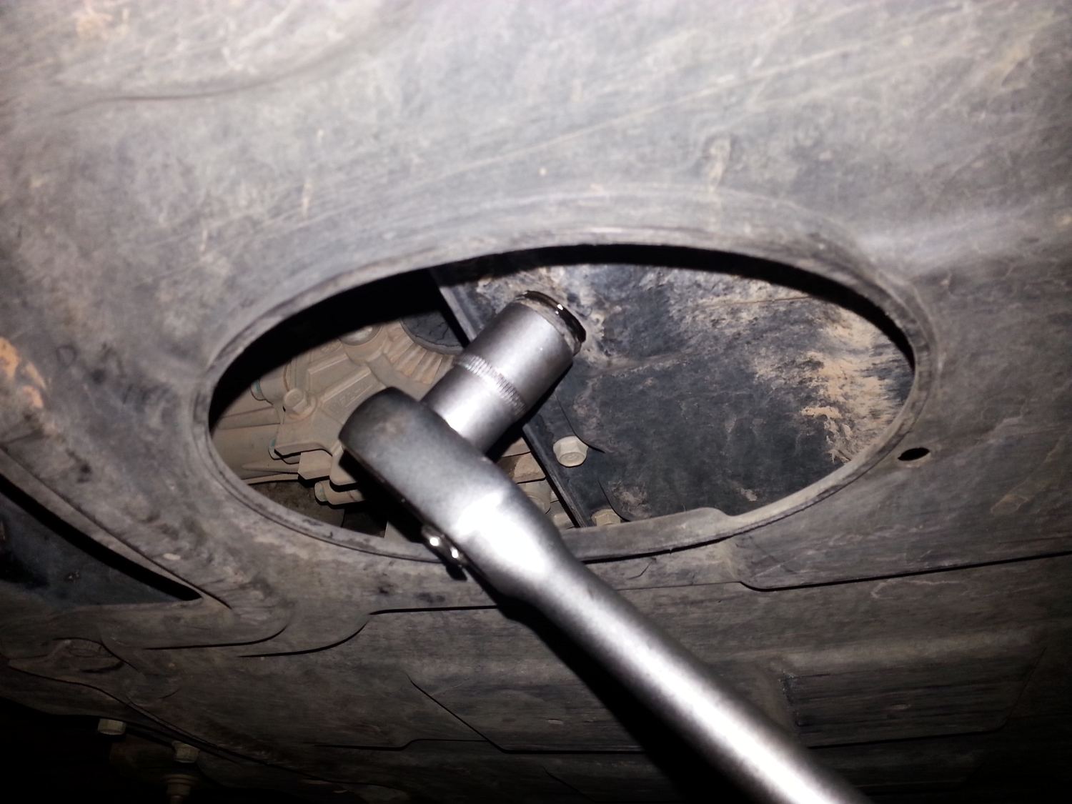

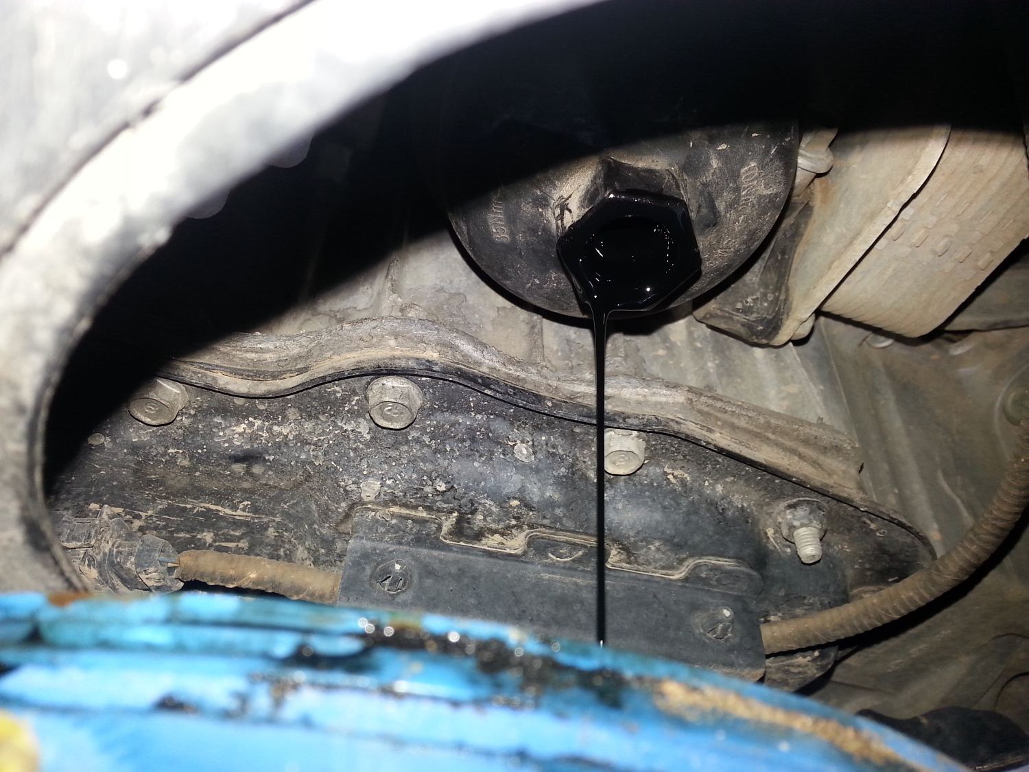

ריקון השמן. את השמן מרוקנים בשני מקומות: 1) עיקר השמן מרוקן דרך בורג ריקון השמן בקארטר . 2) ריקון מישני נוסף מתבצע ע"י ריקון פילטר השמן עצמו ,צנרת השמן לפילטר מגיעה מלמעלה , לכן בעת ריקון השמן דרך בורג הקרטר, ישאר עוד ~200 סמ"ק שמן בפילטר עצמו . ריקון השמן בתוך הפילטר מתבצע ע"י פירוק בורג אלן קטן במרכז הפילטר. מתחילים בריקון השמן מהקארטר - פותחים את בורג ניקוז השמן שבקארטר - בוקסה 17 מ"מ וממתינים לפחות 20 דקות. יש לדאוג למיכל שטוח- בגובה ~15 ס"מ (גובה הגחון הוא בערך 23 ס"מ וצריך להשאיר 7~ ס"מ לגישה של היד לסיבוב הבורג) ובעל נפח של 8 ~ ליטר (נפח השמן הוא גדול - 6.7 ליטר). לאחר ריקון השמן ניתן לרוקן את השמן מהפילאר שמן עצמו . יש לפתוח את בורג האלן שבמרכז הפילטר (ע"י מפתח אלן 6ממ) וכמובן לדאוג לכלי לאגירת השמן - יוצא משם בערך 200 סמ"ק לאחר ריקון השמן בקארטר. -

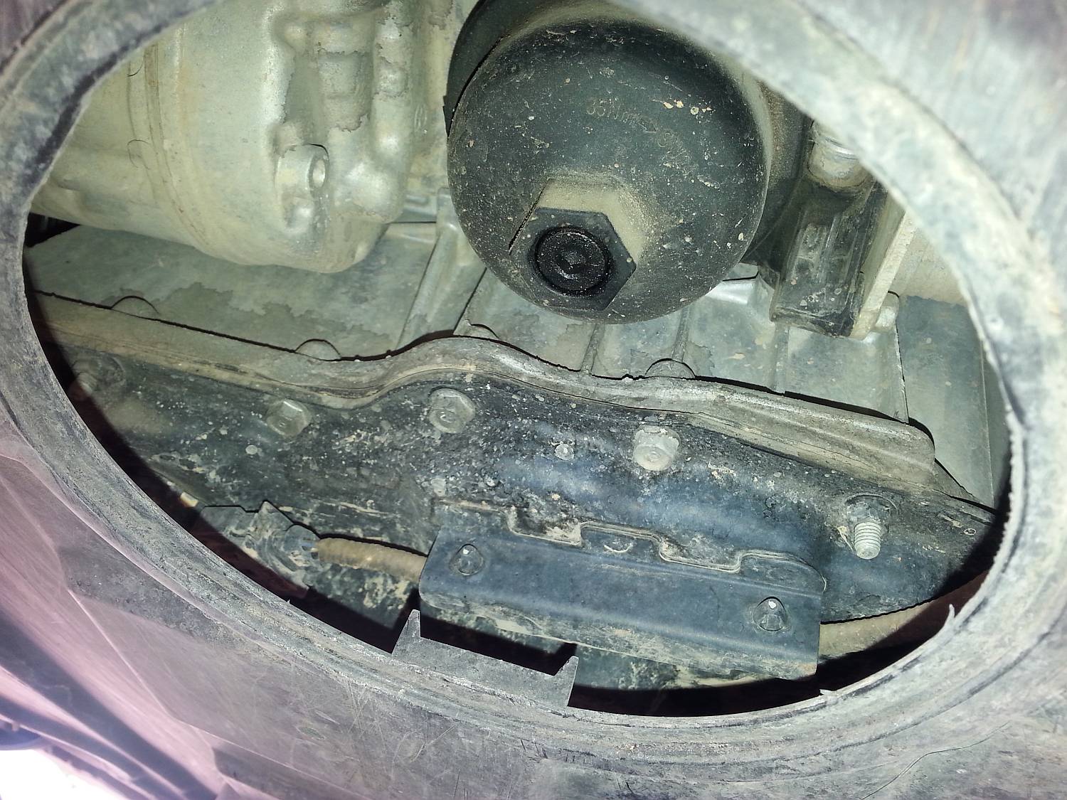

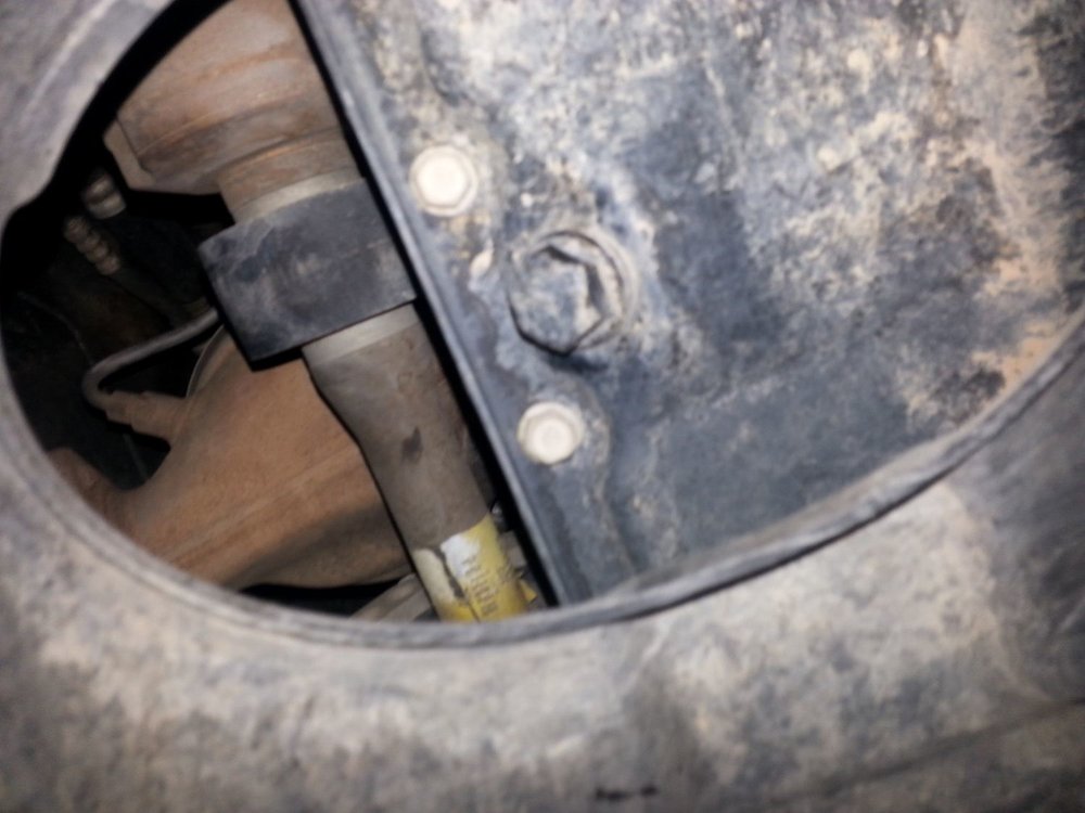

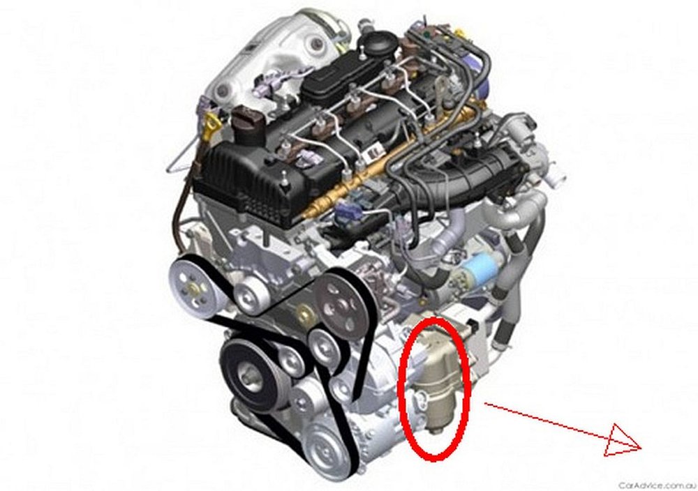

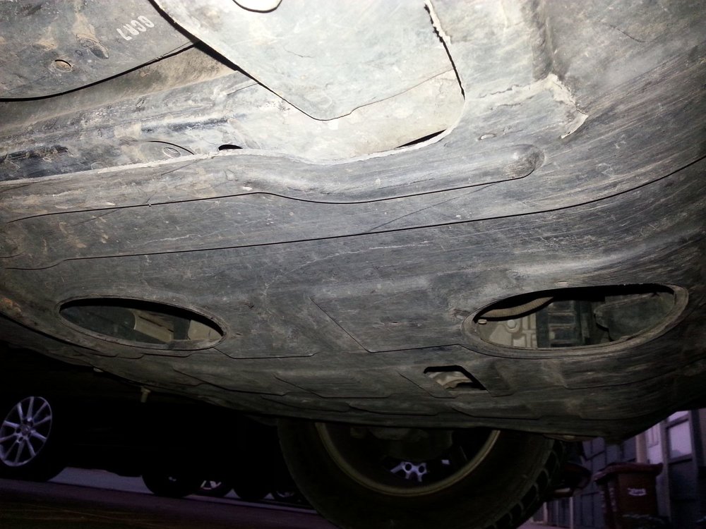

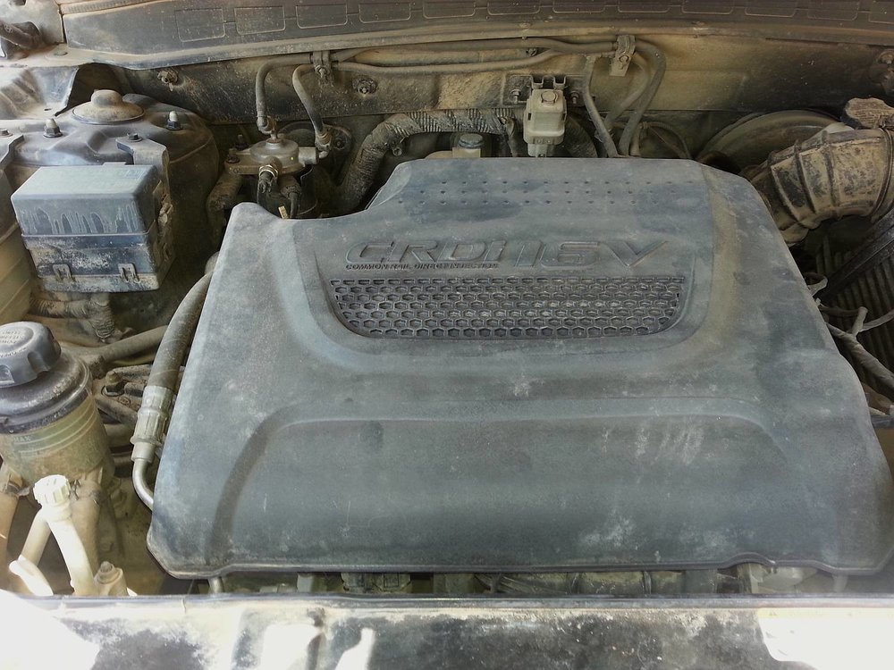

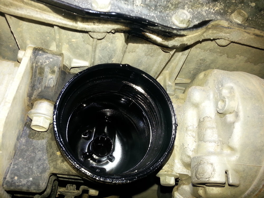

זיהוי החלקים מיקום פילטר השמן במנוע הזה הינו למטה מאחורי הראדיטור: החץ מסמן את כיוון הנסיעה קדימה . הגישה לפילטר היא מתחת לרכב, יש מגן גחון רחב ובו 2 חורים המאפשרים גישה לפילטר שמן ומעט אחורה יש חור לגישה לבורג ריקון הקארטר. הצד הימני של התמונה הוא קידמת הרכב . החור הימני הוא של פילטר השמן והחור השמאלי הוא של הורג ריקון הקארטר. בתמונה הבאה ניראה פילטר השמן - צולם דרך החור : פילטר השמן מורכב מתא רב פעמי , בתוכו נכנס פילטר נייר שרק אותו יש להחליף . בתמונה הבאה הקארטר עם בורג הריקון : -

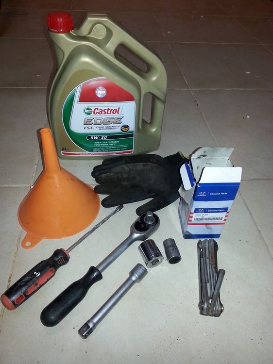

לאחרונה התחדשתי בסנטה פה דיזל מודל 2011 , כשעל השעון 100K , אצלי הרכב גמע עוד 4K. כרגע השימוש ברכב הוא בעיקר לנסיעות קצרות עירוניות. החלטתי בשביל השקט הנפשי להחליף את השמן בחצי הדרך לפני הטיפול הבא (ב 90K עשה טיפול , וטיפול הבא ב 120K או שנה לאחר הטיפול הקודם) . בשנת 2010 יונדאי הוציאה לסנטה פה מנוע דיזל חדיש (2.2L עם 197 כ"ס ו 43 קג"מ) + גיר אוטומטי 6 הילוכים חדש. מנוע זה משרת את הסנטה פה עד היום (2014 ) . שוטטתי רבות באינטרנט ולא מצאתי מדריך להחלפת שמן לרכב זה , לכן החלטתי שאחרי הביצוע אני אעלה לכן את תיאור העבודה. הכלים הדרושים: 1. בוקסה 24 מ"מ 2. בוקסה 17 מ"מ 3. ידית ראצ'ט עם מאריך 3" בערך 4. מפתח אלן 6 מ"מ 5. מברג שטוח או פלייר שפיץ (לשליפת אורינג) 6. כלי לקיבול שמן - שטוח וגדול . 7. משפך (למילוי השמן ) 8. סמרטוטים / נייר סופג /שלא צריך בבית. 9. שמן - 6.7 ליטר בתקן ACEA-C3 (קניתי 2 גלונים של 5 ליטר) = 340 ש"ח 10. פילטר שמן מקורי (מגיע עם גומיית אורינג) = 123 ש"ח 11. לוח קרטון לשכב עליו .

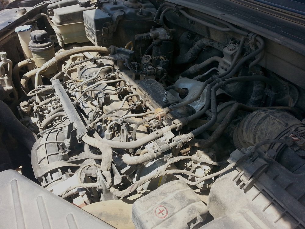

שלום ברשותי יונדאי סנטה פה 2.2 CRDI מודל 2011 . הרכב עבר 14K מהטיפול האחרון שבוצע ע"י הבעלים הקודם . אני מעוניין להחליף שמן + פילטר שמן. לא מצאתי מדריכים ברשת , למרות שזו אמורה להיות פעולה פשוטה , אני מודאג שמה אני עלול לפספס משהוא מעבר לאופן ההחלפה הסטנדארטי. במנוע הזה מחליפים רק את פילטר השמן עצמו (הנייר) , מיכל הפילטר שמן הוא רב פעמי . על פי מה שהבנתי מפרקים את מכל פילטר השמן ומוציאים את הפילטר שבפנים , אני לא בטוח אם את ריקון השמן עושים מבורג בקארטר או ע"י פירוק מכסה פילטר שמן , כי הפילטר כבר נמצא מאוד נמוך . אם מישהו התנסה או מכיר את תהליך החלפת השמן + הפילטר בסנטה פה דיזל אשמח לשמוע טיפים או הדרכה כללית . מאוד דומה למה שמופיע בתמונה למטה :
