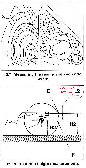

והנה מצורפים שרטוטים של מדידות הגובה לקסנטיה בלבד. כמובן שצריך למדוד כשהרכב מונע, לאחר שהגיע לגובה נסיעה ועל משטח מאוזן. (נא לבדוק עם פלס מים ). למען הבהרה, המידות שצריכות להימצא הן לפי דגמי הרכב כדלהלן: קדמי: (L1) עד שנת 96 ומשנת 98 - 121 מ"מ שנת 96 עד ינואר 98 - כל הדגמים מלבד 2.0 ליטר 16V ומלבד דיזלים - 121 מ"מ 2.0 ליטר 16V, טורבו דיזל וסטיישנים - 114 מ"מ אחורי: (L2) עד שנת 96 - 121 מ"מ שנת 96 עד ינואר 98 - כל הדגמים מלבד 2.0 ליטר 16V ומלבד דיזלים - 136 מ"מ 2.0 ליטר 16V, טורבו דיזל וסטיישנים - 144 מ"מ משנת 98 והלאה - 136 מ"מ. הנוסחאות לחישוב: קדמי - H1=R1-L1 או יותר נוח - L1=R1-H1. אחורי - H2=R2+L2 או יותר נוח - L2=H2-R2. הסטייה המותרת היא: 7+ מ"מ / 10- מ"מ. בהצלחה. אלעד.
