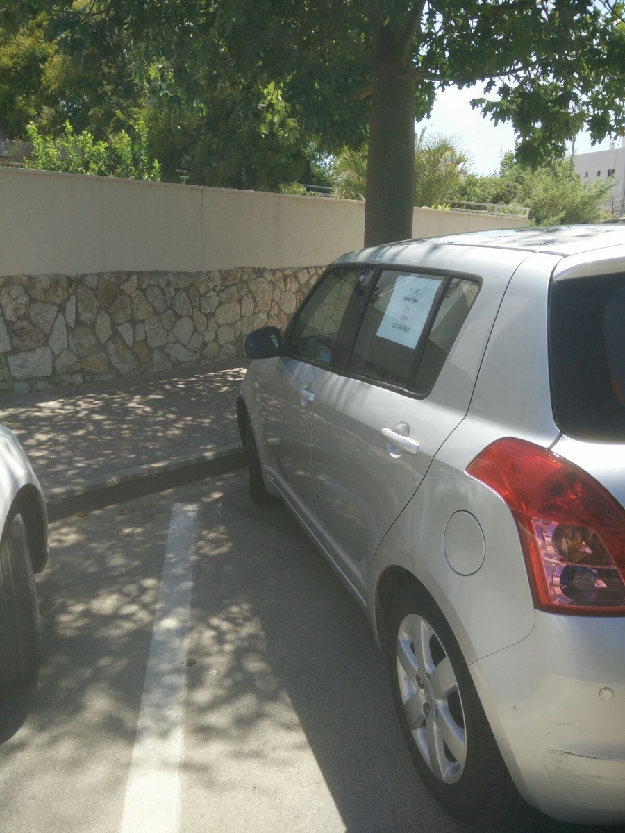

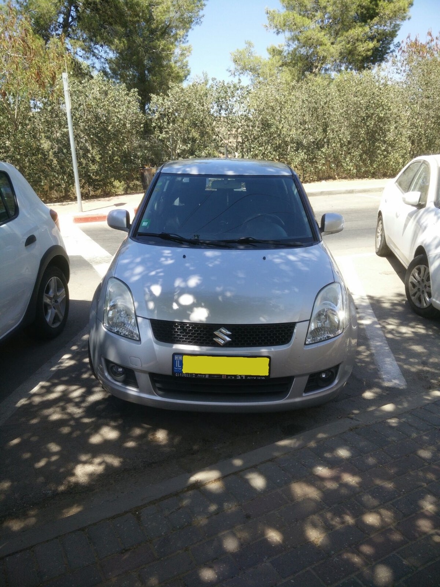

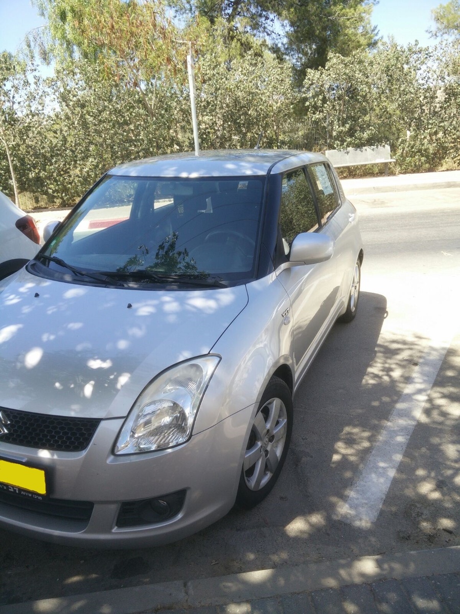

מפרסם בשביל אבא של חברה שלי (אפשר לפנות אליי, אבל אין לי פרטים מעבר למה שארשום בהודעה - כך שמומלץ בחום לפנות אליו ישירות). הרכב: סוזוקי סוויפט שנת ייצור: 2008 ק"מ: ~141,000 יד: 2 (גם היד הקודמת פרטית). צבע: כסף גיר: אוטומטי רמת גימור: GLX מחירון יד2: 34,400 מחירון יד2 משוקלל קילומטראז' ויד: 35,300 מחירון לוי יצחק: לא זוכר, אבל יותר גבוה משניהם. מחיר מבוקש: 32,500, גמיש במעמד ליד האוטו. מקום מגורים: ראש העין. קוראים לו שמואל, מספר הטלפון שלו: אפס 52 שמונה מאות ותשע 9001.
