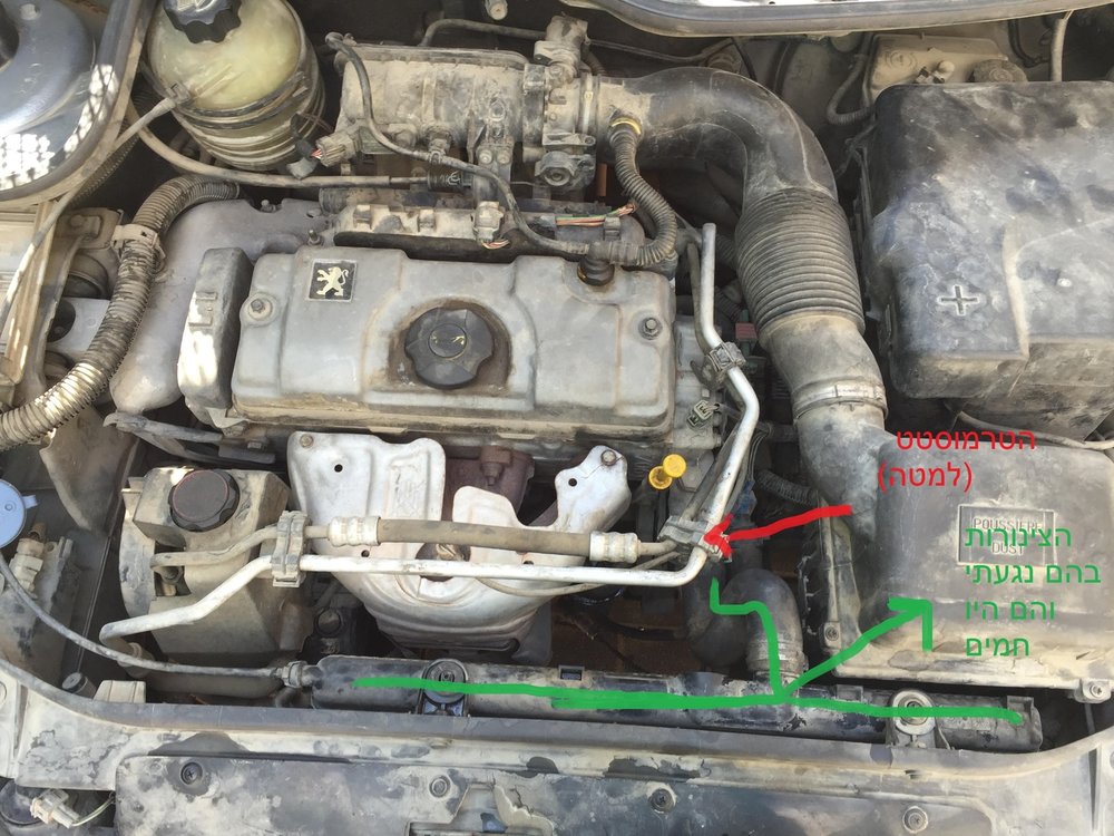

  13. תודה לכולם על התשובות. אורן, החץ האדום אמור להצביע על מתחת לצינורות הכסופים ששם הטרמוסטט( ראיתי כאשר החליפו אותו לפני כמה חודשים) .אני עוד מעט אבצע את הבדיקה שאמרת וארשום את התוצאה. לגבי המאוורר-המאוורר עובד. השאלה היא האם זה שהצינורות שמסומנים בירוק חמים כאשר הרכב לא מגיע לטמפרטורה בה הטרמוסטט נפתח(הטמפרטורה היא 70 מעלות לדוגמה וגם זה אחרי מנוחה של הלילה) ועדיין אותם צינורות חמים. זה יכול לרמוז שהתרמוסטט לא תקין? כי הרי בצינורות האלה לא אמורים לנוע מים חמים שבאים מהמנוע עדיין בטמפרטורה של 70 מעלות.. הנוזל קירור ששמו לי במוסך כשהחלפתי טרמוסטט הוא lubfiner antifreeze בכל מקרה זה הגיוני באמת שהרכב במאמץ יגיע לקצת מעל ל-100 מעלות ? זה לא יזיק לו ? תודה מראש
  14. שלום, יש לי רכב פיגו 206 2004 116000 קילומטר ידני. לפני כשבועיים נסעתי לאילת מירושלים והכל היה בסדר, בנסיעה חזרה כאשר עליתי את העליות לקיבוץ עין גדי הרכב התחמם והגיע לטמפרטורה 100 וקצת יותר ואותו הדבר אף קרה בעליות לירושלים שבהם הרכב הגיע לטמפרטורה של 100 וקצת יותר. לא עצרתי את הרכב כי הרכב לא התחמם יותר מזה. בנוסף זה קרה לי בתוך ירושלים בנסיונות לעקוף אוטובוס חונה בכביש עמוס(אתה מתחיל להאיץ ומפסיק כי בא רכב) ההשערה שלי היא שהטרמוסטט תקוע חצי פתוח וזה כי בנסיעה לא מאומצת (כביש מהיר) הטמפרטורה נמצאת ממש ממש טיפה מתחת ל-90(המחוג מגרד את קו ה-90) ואני לא זוכר שזה היה כך בעבר ( לפי מה שאני יודע הטרמוסטט אמור להיפתח ב-92 ) ודבר אחר זה שעשיתי ניסוי - הדלקתי את הרכב והשארתי אותו לעמוד(לקח די הרבה זמן להתחמם) כאשר הטמפרטורה הגיעה ל-70 נגעתי בצינור שאחרי הטרמוסטט שמוביל לחלק העליון של הרדיאטור(מצורפת תמונה) וברדיאטור עצמו(בחלק העליון שלו ) והצינורות היו חמים. לכן אני חושב שזורמים שם מים גם כשכביכול בטרמוסטט אמור להיות סגור. זה הגיוני מה שאני אומר פה? או שיש לכם השערה אחרת או ניסוי אחר שאפשר לערוך. דרך אגב. הטרמוסטט הוחלף לפני כחודשיים-שלושה כיוון שהטרמוסטט הקודם הלך ( נקרע לגמרי- קניתי את הרכב ככה ) אבל אני חושב שהטרמוסטט ששמו אינו מקורי/ תודה רבה לעוזרים
