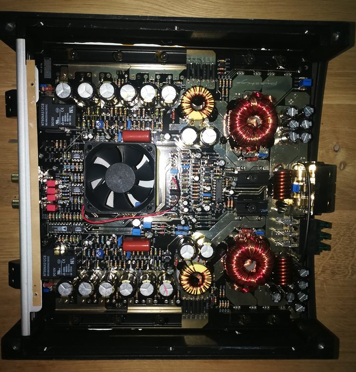

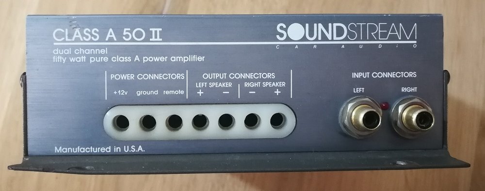

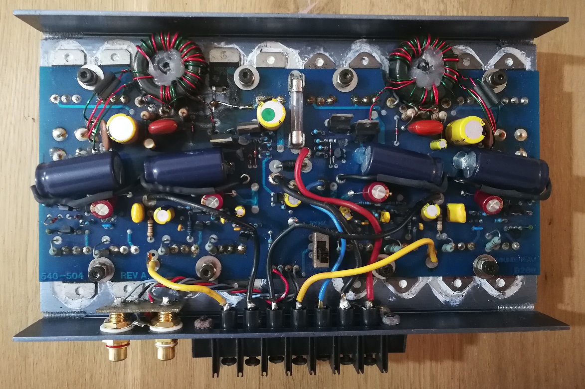

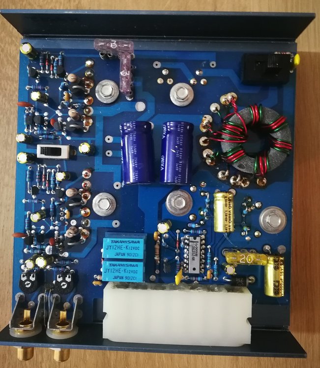

וזה הSOUNDSTREAM CLASS A50II. מבחינת גודל פיזי הוא מחצית מגודלו של הD200, והוא בעצם באותו הגודל כמו הD100II. (ישנו גם CLASS A100II והוא בגודל הפיזי של הD200II). כמו שרואים, חוץ מהתיקון שבוצע בD200 ע"י הבעלים הקודם בחול, כל המגברים (למראית עין) תקינים, אין קבלים שהתנפחות/התפוצצו/נזלו, אין סימני קורוזיה (שיתוך). מקווה שגם בחיבור לחשמל לא יהיו בעיות. -

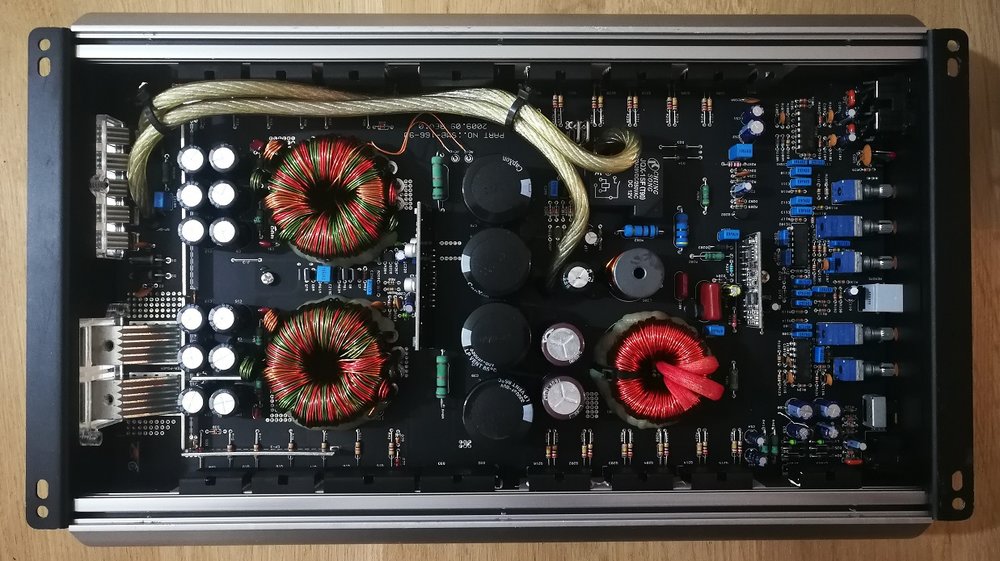

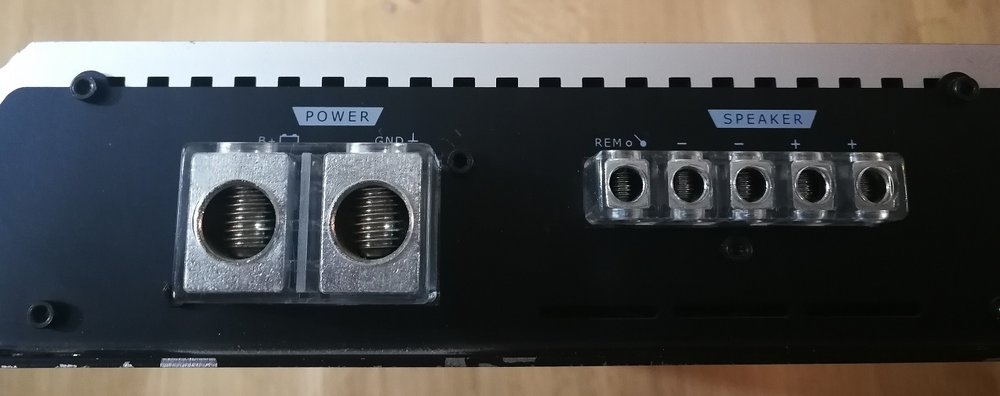

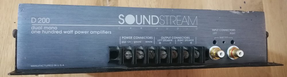

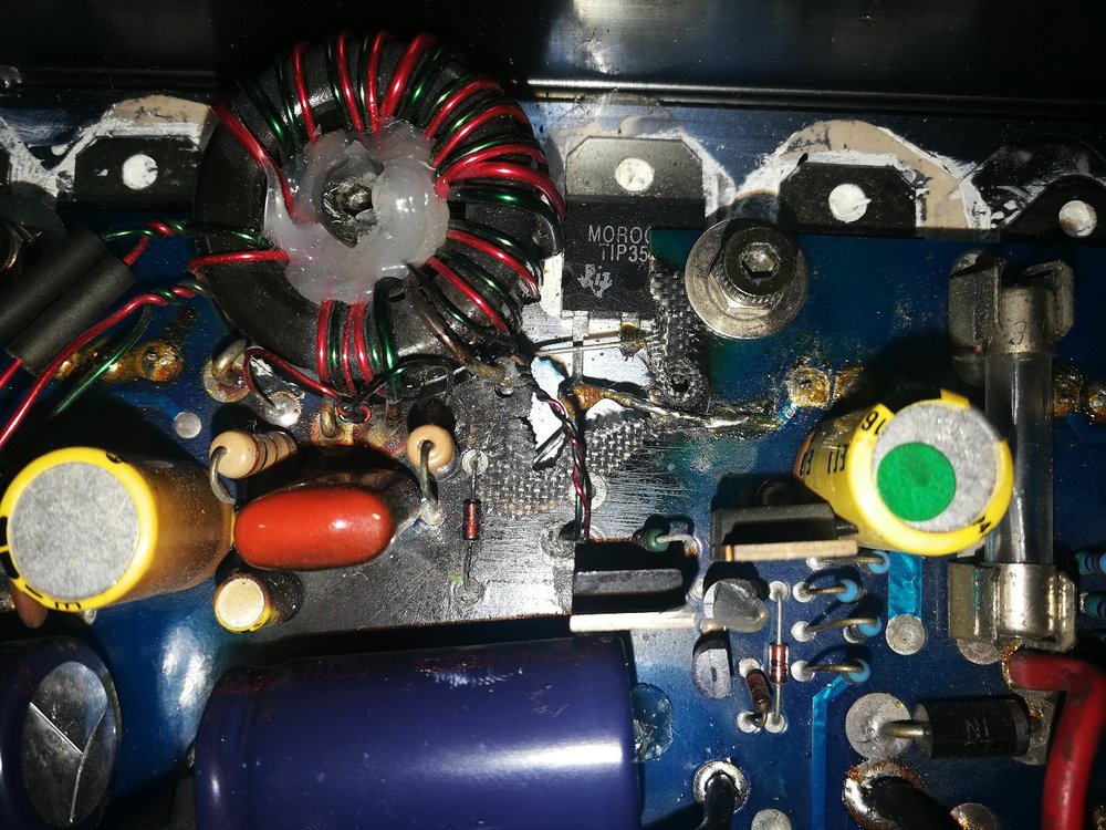

הSOUNDSTREAM D200 דור ראשון, מצורף גם התיקון שנעשה במגבר, לא הכי יפה, אבל המגבר עובד, ואני לא הצלחתי לשמוע בהבדלים בין הערוצים. שימו לב גם לאופן החיבור שלו לרמקולים ולמקורות המתח. -

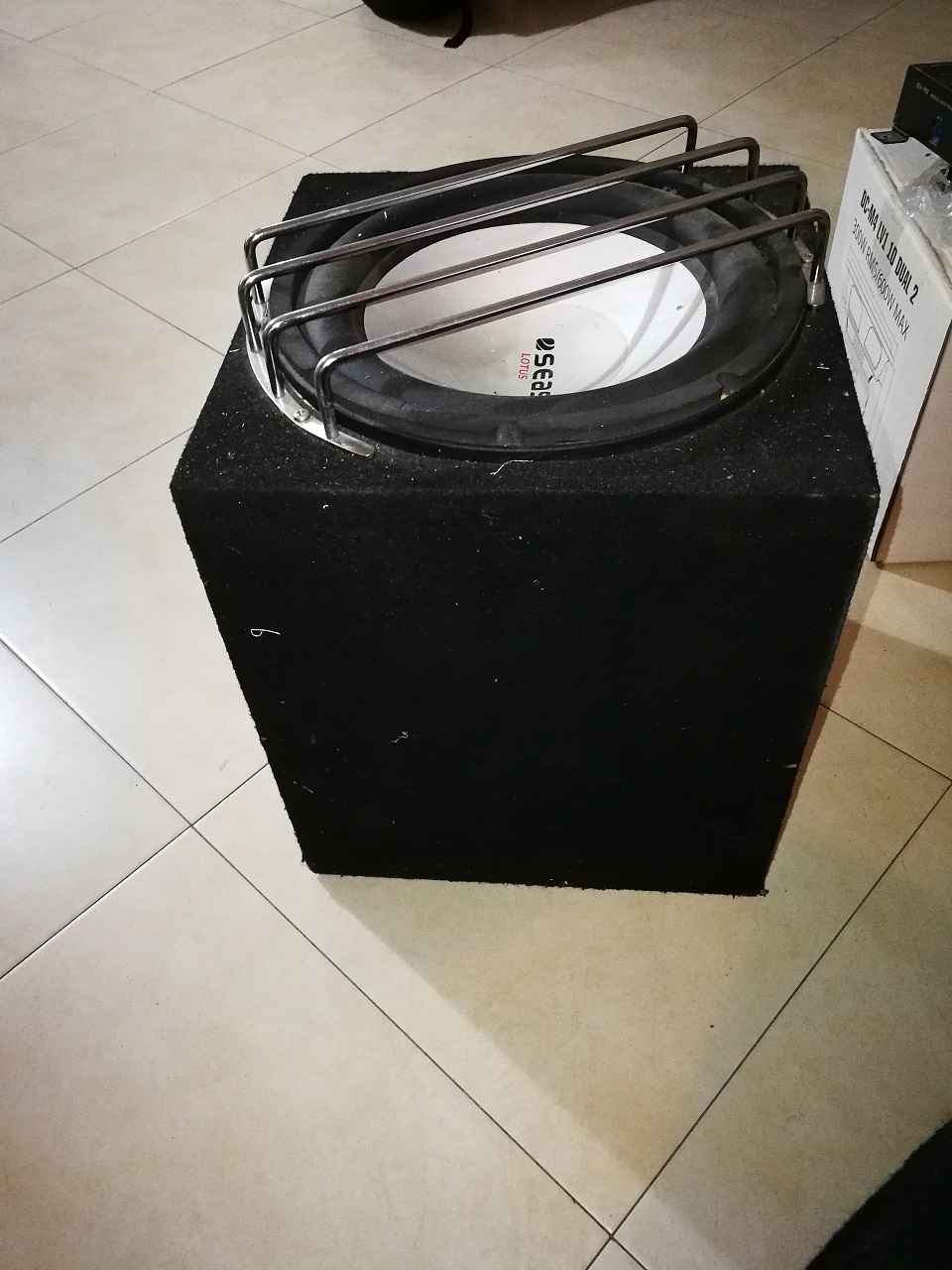

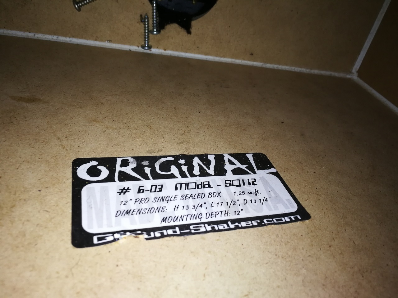

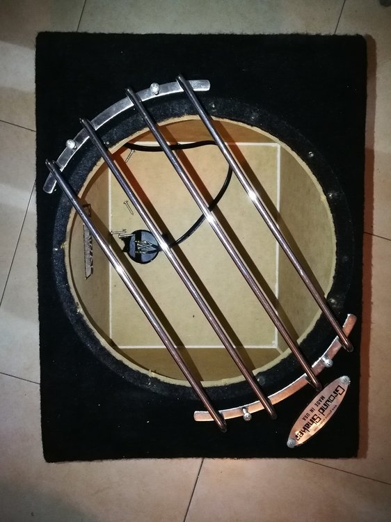

לא יודע אם בן או בת זוג, אבל כנראה אח תאום (בערך). שני הסאבים זהים - SW300/1 או בשמם בקצר יותר L0020 - 04. ואכן כן, אחד מהם נרכש אצלך עוד אז (איי שם כשהיה לי את הפיז'ו 206), והשני נרכש מחבר פורום אחר לפני כשנתיים. דווקא ה156 הספציפית הזו, היי דיי בתולה בכל מה שקשור למערכת חשמל וסטריאו (אני יודע שזה נדיר, אני היד השלישית על הרכב) - כך שאני דיי רגוע, בנוסף, דווקא ה156 היא סבירה לעבודה בכל מה שקשור לדלתות, לרוב מברג פיליפס וטורקס ישלימו 95% מהעבודה - השאר זה בוקסה 10 ו-13. לגבי הסאונדסטרים - דווקא הCLASS A היה מחובר במערכת הקודמת, ואילו הD200 (סדרה ראשונה) הצתרף כשכבר המערכת פורקה - אבל יודע מה, בשביל הספורט ביום שבת אפנה זמן לפתוח לנקות, לבדוק, ולצלם - מגברים פשוטים ונקיים (הD200 עבר תיקון אצל הבעלים בחול - אחד הרכיבים החליט להישרף, המגבר תוקן על ידו - ונבדק ע"י בארץ - לאוזן הרגילה לא שמעי הבדלים, אבל אוליי בבדיקה עם RTA יהיה הבדל). -
אחרי העדרות ארוכה (מדיי, יש לומר) מהתחום (ממיליון ואחת סיבות), סוף סוף אני חוזר. כבר כמה שנים טובות שאני לא באמת משתתף פעיל בפורום, וגם לא בסצנת האודיו לרכב (המערכת האחרונה שהיית מורכבת אצלי ברכב הייתה ב147, וזה היה לפני כ-5 שנים), כל פעם היו תכנונים, הציוד ברובו קיים, אבל זה תמיד חמק לי מבין הידיים - הפעם אני לא מתכוון לזה לקרות. אני מבקש לגלות סבלנות, וסובלנות שכן הפרוייקט יהיה איטי (להחריד) ויתקדם ב baby steps. הרכב שבו תתבצעה ההתקנה - אלפא 156 (לא, לא זאת שהייתה לי בעבר), אמנם עם המנוע הנכון הפעם (אבל אם יש Busso למה אתה צריך מערכת? - צריך צריך - אתה לא מתגרזן על 7K סל"ד כל היום, ואני גם נהנה ממוזיקה - זה מרגיע אותי עם כל המטורפים על הכביש - תגיד את זה לעצמך מול המראה). הסיבות שהחלטתי לשתף אתכם בתהליך הם ש-א' אני כבר לא רואה כמות גדולה של פרוייקטים - לפחות לא כמו פעם, ב' - למה לא? אם זה יעזור למישהו בעתיד, אזי כבר הצלחתי ו-ג' כי אני לא יודע הכל, ותמיד שמח לקבל עזרה, רעיונות וכיוונים מאנשים מנוסים יותר. התכנון הוא מערכת 4WAY (בעצם 3WAY וסאב) - יחידת ראש עם פרוססור חיצוני, 4 מגברים - 3 סטריאו ואחד מונו, בידוד, איטום הדלתות עד כדי תיבה, סט 3WAY מקדימה (אתחיל עם 2WAY ואחרי כיוונים ראשוניים, ונסיעה במצב הזה פרק זמן יצתרף גם MID) וזוג סאבים בתא המטען. הציוד: יחידת ראש - פיוניר DEX-P90RS פרוססור - פיוניר DEQ P90 סט קידמי - בשלב זה מעדיף לא לפרט סאבים - SEAS LOTS SW300 - X2 חיווט למידריינג' ולטוויטר - סופרה 2.5 חיווט למידבאס וסאב - סופרה 4 מגברים: טוויטרים - Soundstream class A50II מידריינג' - Soundstream D200 מידבאס - XETEC P2 EVO סאבים - Celestra FA 1.6K בידוד - יש לי כל מיני סוגים, בניהם SKY HIGH, DYNAMAT, SECOND SKIN ועוד כל מיני שאריות. חייוט מתח למגברים - זוג כבלים 4G. כל הציוד, פרט לסט הקידמי הוא ציוד שנקנה כיד 2, חלקו היה מורכב במערכת הקודמת שלי, חלקו עדין לא הספיק לעבוד אצלי. לכל מי שמתעניין למה לא ללכת על יחידת ראש או פרוססור יותר מודרניים, אז התשובה מאוד פשוטה - תקציב. נכון לקרגע התקציב שלי מוגבל, מה גם שהציוד המפורט הוא ציוד שקיים ואין לי צורך לרכוש אותו. למי ששואל מה עם האלפיין F#1 - אז הוא התחלף עם הפיוניר בגלל שבאחת ההתקנות הקודמות לא היה לי מקום ל2DIN ורציתי יחידת 1DIN. מצטער שאני לא מעלה תמונות (לפחות לא כרגע), מבטיח שתמונות זה לא מה שיהיה חסר פה. לגבי טוויסט טכנולוגי (חלקית) - כדי לאפשר לי הזרמת אות אודיו דרך BT או WIFI אשתמש במקלט BT/WIFI לאודיו שיתחבר בעזרת כבל 3.5-IP BUS לפרוססור - נכון, אני מוסיף פה עוד דרגה של מעבר מדיגיטלי לאנלוגי ואז שוב לדיגיטלי וחזרה לאנלוגי - אבל בעניי, במסגרת התקציב זו האופציה הכי טובה (אם יש לכם עוד רעיונות, מוזמנים להציע). נשתמע בעידכון הבא.

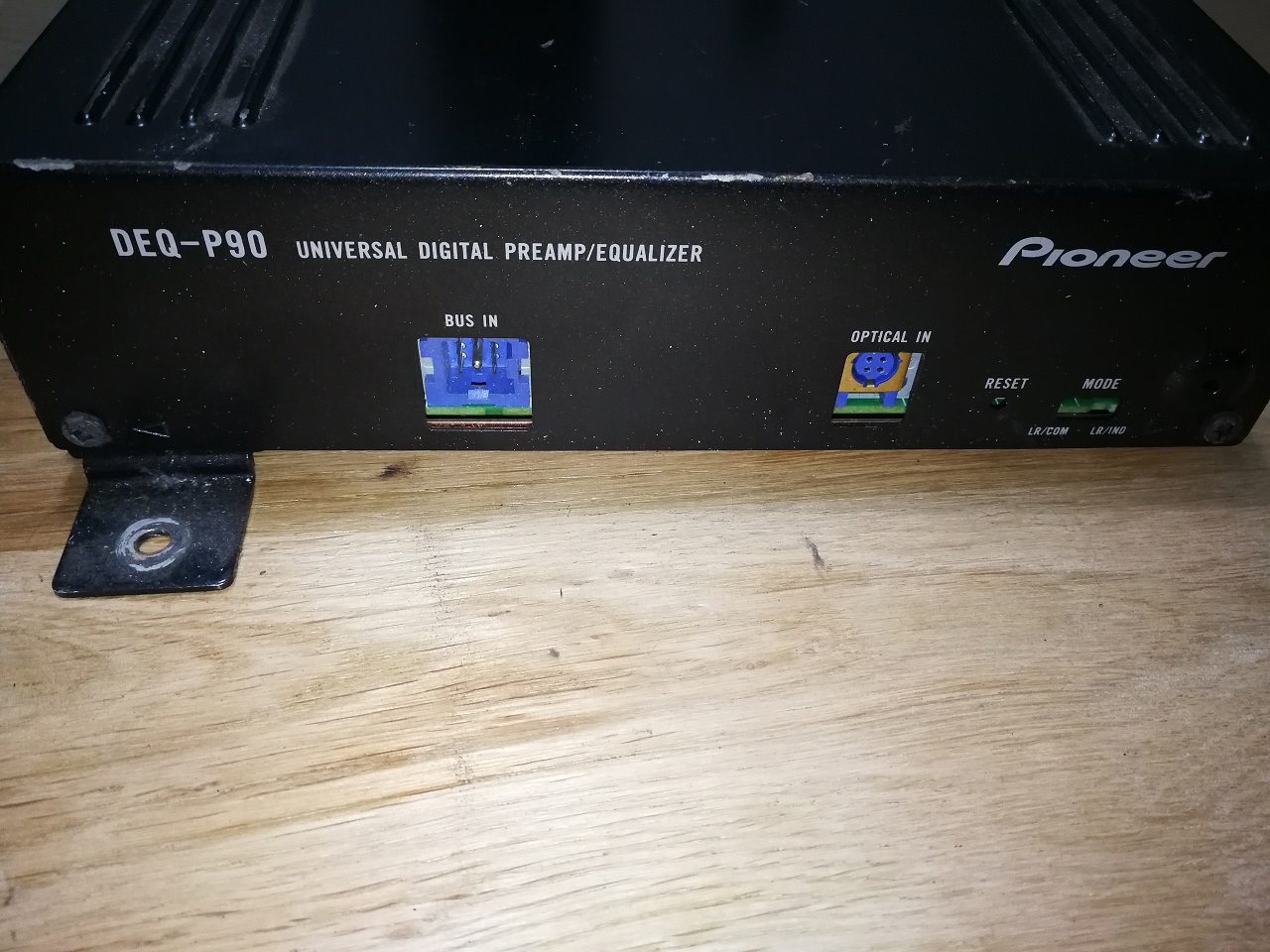

לפי מה שאני מצליח להבין מכל החיבורים שיש על הר"ד, אז יש לי שתי מחברים של IP-BUS האחד כניסה והשני יציאה, וכן יש לי שני מחברי אות אופטי (למה הם קוראים לו אופטי רק אלוהים יודע), שוב, אחד כניסה ואחר יציאה. לדעתי הIP BUS נועד לתיקשורת, והעברת מידע אנלוגי, בעוד שהכניסה האופטית נועדה רק למידע אודיו דיגיטאלי. בנוסף, בחיפוש באיביי נתקלתי במתאם בין הכניסה האופטית של פיוניר, לאות אופטי מלא. וזה דיי פותר לי את הבעיה. בעזרת מתאם בסגנון של ASUS XONAR U3, מחבר OTG ומתאם לאות אופטי שמגיע עם האסוס, אוכל לשדר אות דיגיטאלי מלא מהטאבלת, לר"ד ומשם לפרוססור. -
שאלה על מתאמי usb ו bt של פיוניר והמרת האות שלהם
yuraskor פרסם הודעה בנושא של yuraskor בתוך פורום אודיו ומולטימדיה לרכב
אהלן אדי, את המדריך של שניהם יש לי (זה הדבר הראשון שעשיתי), ושם אין התייחסות לנושא כלל, גם בחיפוש בפורמים באינטרנט בחול לא נמצא דבר, פניתי ליבואן בארץ, אך גם להם לא הייתה תשובה - אם כי רמת השירות שלהם מצויינת (חזרו אליי כמה וכמה פעמים בניסיון לעזור לי). את הטריק של להפוך את ה IP BUS INPUT לאנלוגי עם מחבר PL אני מכיר, וזה מה שמשגע אותי. אין לי את הרצון להשקיע עכשיו סכום גסף נכבד במכשיר DSP שמסוגל גם לקבל סיגנל אודיו דרך BT/WIFI וגם לאפשר כיול דרך אפליקציה (כרגע מצאתי שני מכשירים שמאפשרים זאת - RAINBOW DSP1.8 ו- פיניקס גולד DSP8.. ועל כן חיפשתי את האופציה השפויה יותר לנגן מדיה דיגיטאלית דרך הפיוניר שיש לי. -
