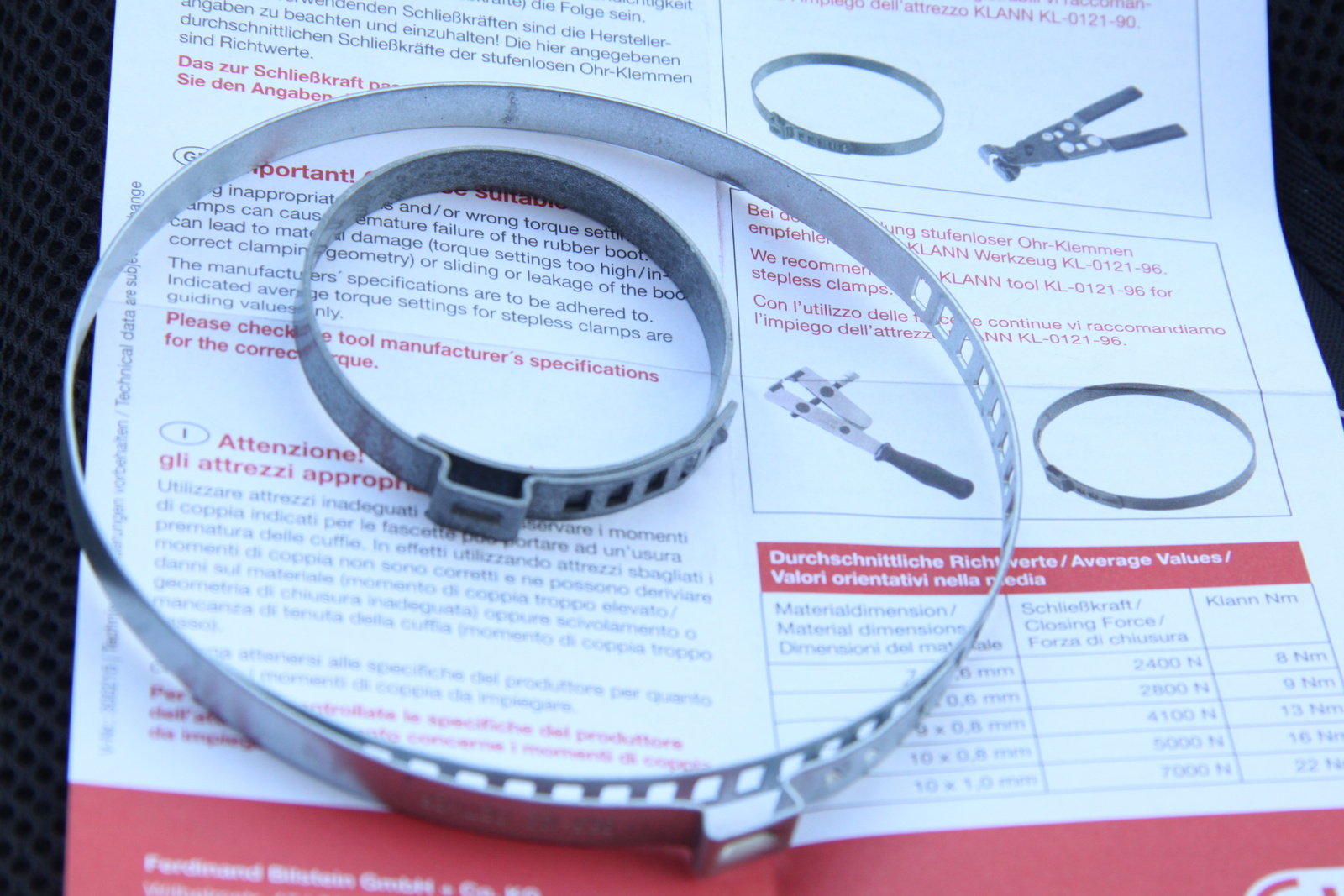

איך קוראים לכלי שמהדק את הברזל של גומייה לצירייה, ואיפה ניתן להשיג
yosle פרסם הודעה בנושא של yosle בתוך טכני, אחזקה וטיפולים
על פניו נראה שזה זה! תודה רבה על ההשקעה בחיפוש של זה שם. זה עולה שם 330 ש"ח, כנראה זה אחד משוכלל עם בורר מומנט או לא יודע מה. עכשיו נשארו רק 2 שאלות - אם מספיק הכלי ההוא בשביל המידות השונות של הבנדים של ברזל האלה, ואיך קוראים לזה באנגלית. -
צילמתי את החלק שצריך להדק: זה כמו בנד, זה מברזל, ובהוראות מזהירים להדק את זה עם כלי ייעודי. אני רוצה לקרא לגבי הכלי, אז אם מישהו יודע איך קוראים לזה באנגלית. בנוסף טוב לדעת אם יש לזה שם בעברית כדי לבקש את זה בחנות, ובנוסף נחמד אם מישהו יודע איפה להשיג את זה בארץ, עדיף בירושלים אבל אפשר במרכז גם כן. (או באינטרנט..) והאם יש צורך בשני כלים נפרדים, אחד לכל גודל של בנד? תודה.

תודה רבה! הצלחתי להגיע מזה אל מה שהייתי צריך בדיוק.
זה החלק שמחבר בין תושבת מנוע תחתונה, מתחת למנוע, לבין גוף הרכב. הוא כמו מזלג של 2 זרועות, ובבסיס שלו יש גומי עם מקום לבורג. החלק שאליו הוא מתחבר, התושבת מנוע, נקרא engine mounting. כשאני מחפש אותו באנגלית, אני מוצא את זה בקלות באינטרנט. עכשיו צריך גם את המזלג הזה. תודה.
